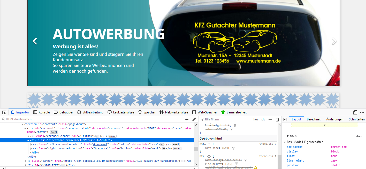

Shad86 Posted February 19, 2020 Share Posted February 19, 2020 Mach dich mal mit der "Untersuchen Funktion" deines Browsers vertraut. Wenn du die Überschrift mit rechts anklickst und in dem Kontextmenü "Untersuchen" (oder ähnlich) wählst, wird dir unter anderem genau angezeigt welche CSS Klassen auf dieses Element zugreifen. Wenn du den Cache so lange deaktivierst, kann dir die Funktion sogar genau die Datei und Zeile der CSS Anweisung sagen. Link to comment Share on other sites More sharing options...
Don Cappello Posted February 19, 2020 Author Share Posted February 19, 2020 1 minute ago, Shad86 said: Mach dich mal mit der "Untersuchen Funktion" deines Browsers vertraut. Wenn du die Überschrift mit rechts anklickst und in dem Kontextmenü "Untersuchen" (oder ähnlich) wählst, wird dir unter anderem genau angezeigt welche CSS Klassen auf dieses Element zugreifen. Wenn du den Cache so lange deaktivierst, kann dir die Funktion sogar genau die Datei und Zeile der CSS Anweisung sagen. Hallo, das habe ich ja getan, aber es wird nur der Slider als komplettes angezeigt. Der Text ist da schon integriert und ich kann nicht sehen, welche Klasse für die Überschrift zuständig ist. Link to comment Share on other sites More sharing options...
Shad86 Posted February 19, 2020 Share Posted February 19, 2020 Nutzt du den Standard Slider? Im Demostore wäre es die theme.css und der Code: .display-1 { font-size: 3.125rem; font-weight: 600; } font-size könntest du da natürlich beliebig anpassen. Wenn das auch nicht klappt, wär ein Link zu deinem Shop hilfreich, dann könnte man sich das mal ansehen. Link to comment Share on other sites More sharing options...

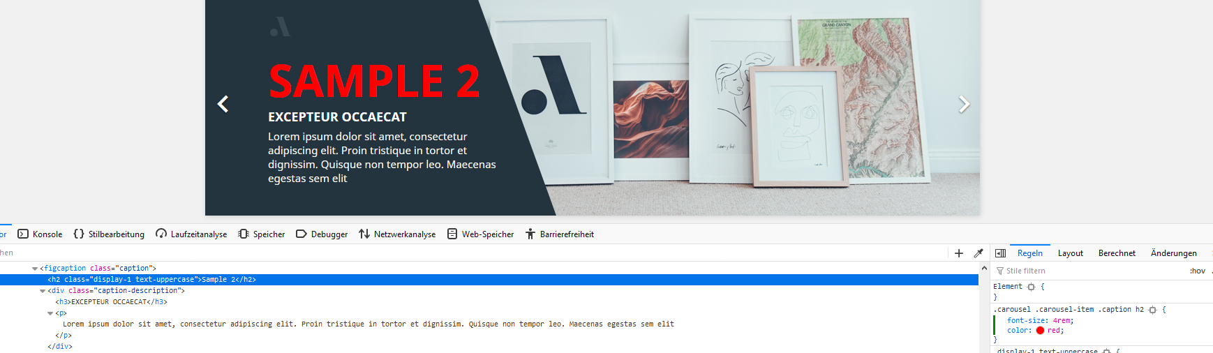

JBW Posted February 20, 2020 Share Posted February 20, 2020 Hier ein Beispiel, habe noch h2 hinzugefügt für die Überschrift Link to comment Share on other sites More sharing options...
Don Cappello Posted February 20, 2020 Author Share Posted February 20, 2020 also ich finde den Bereich mit h2 bei mir gar nicht. Es geht um die Beschriftung "SAMPLE 2". Anbei meine Ansicht: Link to comment Share on other sites More sharing options...
JBW Posted February 20, 2020 Share Posted February 20, 2020 Da musste du die <a> Elemente weiter aufklappen Link to comment Share on other sites More sharing options...
Don Cappello Posted February 20, 2020 Author Share Posted February 20, 2020 ja, habe die zeile jetzt auch gesehen. Nur werden die Änderungen nicht angezeigt. Vielleicht muss man da noch etwas mit vorsetzen. Muss dann einfach noch etwas probieren. Link to comment Share on other sites More sharing options...

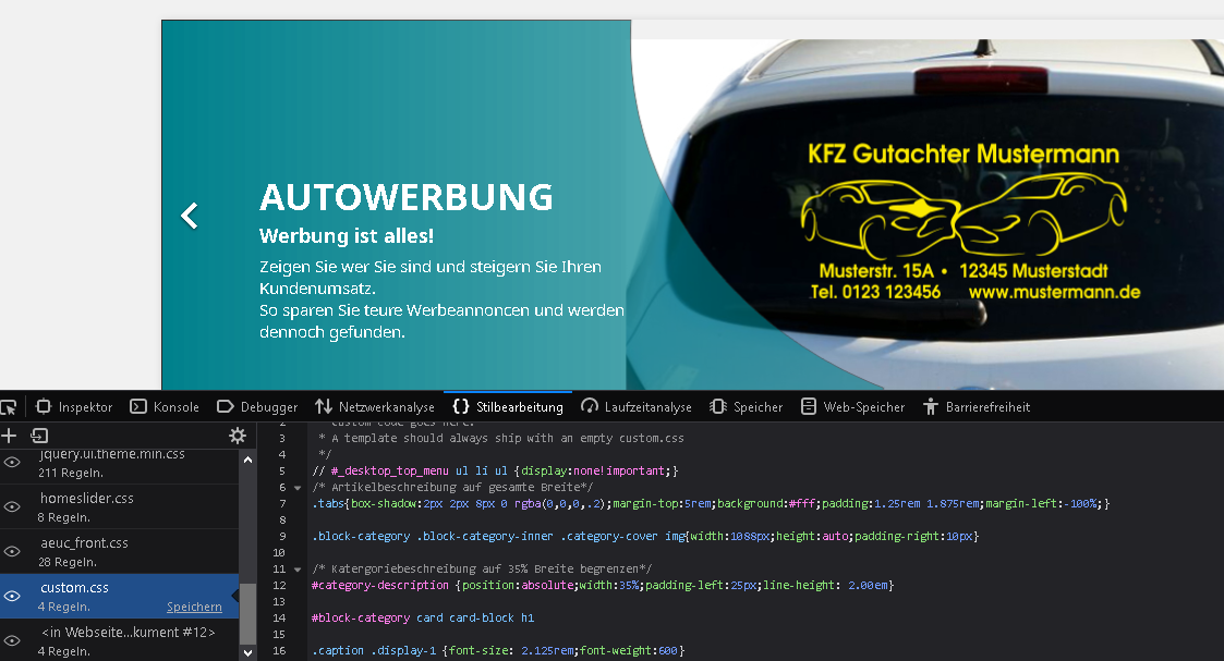

JBW Posted February 20, 2020 Share Posted February 20, 2020 Da ist keine custom.css zu sehen, schau mal unter Stilbearbeitung ob die geladen ist und deine Anweisungen drin stehen Link to comment Share on other sites More sharing options...
Don Cappello Posted February 20, 2020 Author Share Posted February 20, 2020 Ja, wird geladen: Link to comment Share on other sites More sharing options...
JBW Posted February 20, 2020 Share Posted February 20, 2020 Drüber ist ein Selektor #block-category..... ohne Klammern und Anweisung, denke das ist dein Problem Link to comment Share on other sites More sharing options...

Shad86 Posted February 21, 2020 Share Posted February 21, 2020 Also... Wenn ich in deiner custom.css die besagte Zeile, die keine Klammern oder Anweisungen hat, raus werfe, funktioniert es. Dein Auskommentieren hat dort nicht funktioniert. // ist kein Kommentar. Bei CSS wird es durch /* */ gemacht. Link to comment Share on other sites More sharing options...
