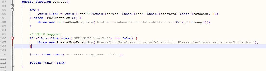

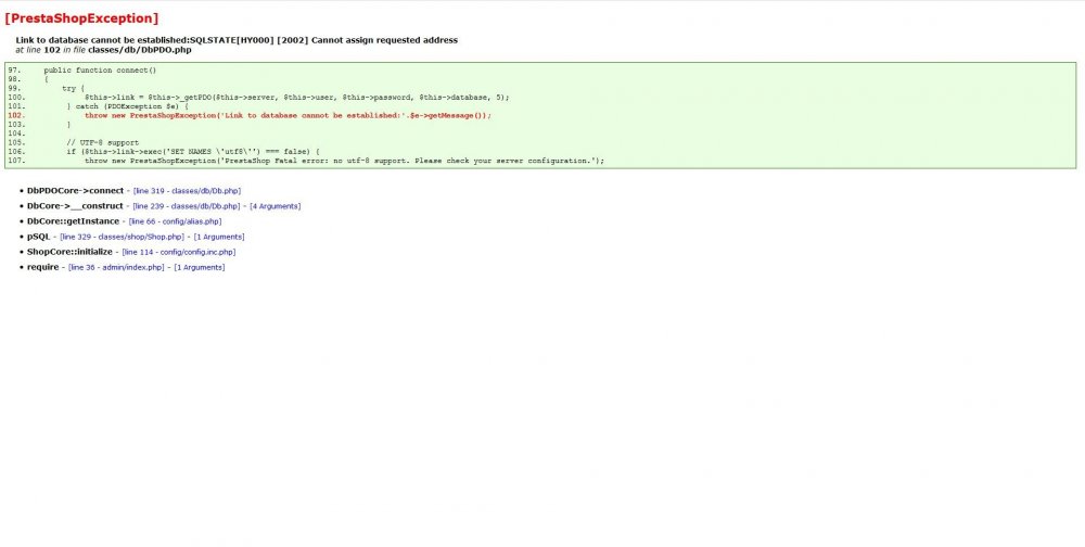

[PrestaShopException] link to database cannot be established:SQLSTATE[HY000] [2002] Cannot assign requested address at line 102 in file classes/db/DbPDO.php
kpi_19
Hallo,
und zwar bekomme ich seit 1 bis 2 Wochen zwischendurch folgenden Fehler wenn ich ins backend oder ins fronted gehe.
Anfangs kam diese Fehlermeldung sehr selten und nur im backend aber seit gestern vermehrt und auch im fronted.
Auf github fand ich ein ähnliches Thema mit fast der gleichen Fehlermeldung und dort meinte man das der Fehler beim Host Anbieter liegt.
Wollte mal nachfragen ob es wirklich am Anbieter liegt oder man den Fehler auch anders lösen kann.
