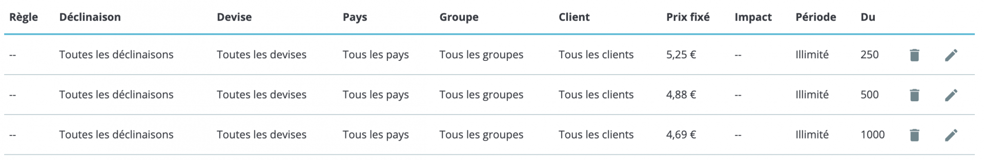

clebrun Posted February 17, 2020 Author Share Posted February 17, 2020 Bonjour, dans mon cas les articles sont configurés avec des prix spécifiques comme indiqué dans la pièce jointe pour certains c'est donc bien la remise la plus importante qui sera affiché sur la vignette dans le catalogue, pour d'autre le prix de base sans remise J'ai configuré les remises sur l'option "déclinaison" et non produit, est-ce que ça peut jouer ? Link to comment Share on other sites More sharing options...

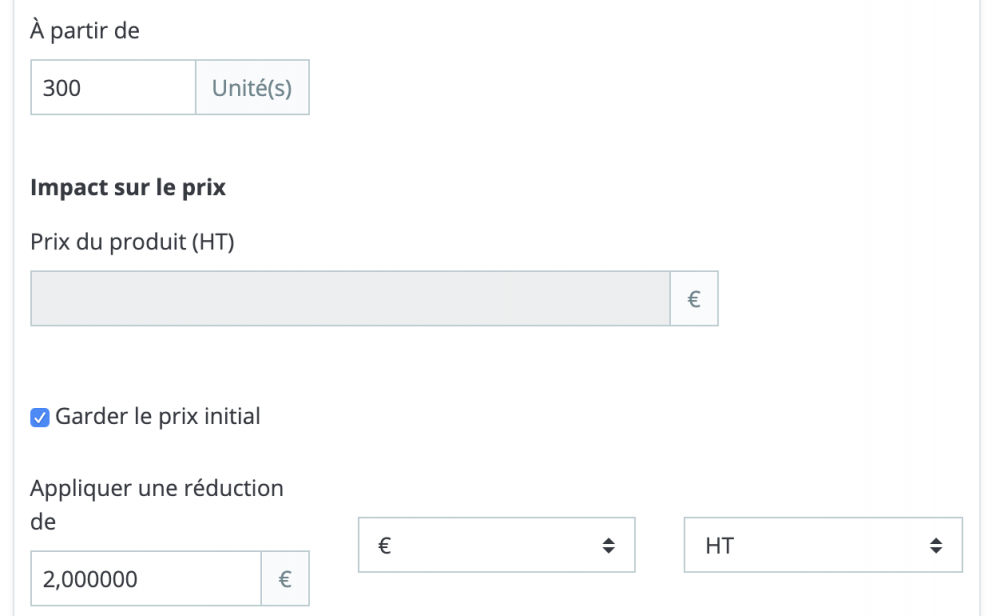

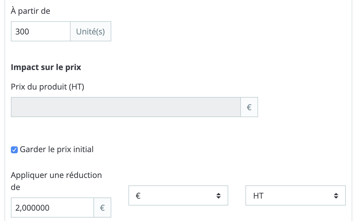

clebrun Posted February 19, 2020 Author Share Posted February 19, 2020 Bonjour, Au cas ou quelqu'un d'autre aurais le même problème, voici la réponse Comme là dit doekia, si vous appliqué des prix spécifiques il y a 2 cas: cas 1: changement du prix, alors le nouveau prix apparait sur la fiche produit cas 2: application d'une remise, alors le nouveau prix apparait et l'ancien est barré dans les 2 cas si vous changez la quantité minimal commandable au dessus de la valeur d'un des paliers, le prix indiqué sur la page catégorie tiendra compte de la remise. C'est spécifiquement ce cas qui fait que certains de mes articles apparaissaient avec le prix le plus bas et pas d'autre. Link to comment Share on other sites More sharing options...
