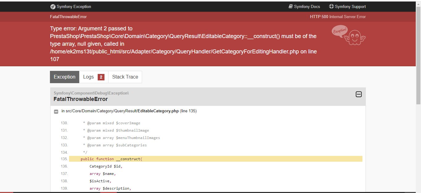

Kuzko89 Posted February 17, 2020 Share Posted February 17, 2020 Hola gente, Actualicé la versión de Prestashop 1.7.2 a 1.7.6.3. Resulta que al crear una categoría nueva, su nombre aparece en blanco en el backoffice. Si voy a editarlo, me salta el error de la imagen que adjunto. Si intento editar el nombre de una categoría, me da el aviso de ok, però no ocurre nada. Además de este tengo más problemas. Si voy a editar un producto o crear uno nuevo siempre aparece mensaje de error, però funciona bien. Y al poner la IP de mantenimiento, haciendo click en la opción no ocurre nada. Tengo que poner la IP pública manualmente. No sé, si todos los errores son por lo mismo. Supongo que fué, al actualizar la versión. Pero, tuve que hacerlo porque tenía problemas con la cache. Al limpiar cache la web se quedaba bloqueada y me saltaba el error 500. Agradecería cualquier consejo para poder resolver esto, muchas gracias. Un saludo Link to comment Share on other sites More sharing options...

Kuzko89 Posted February 18, 2020 Author Share Posted February 18, 2020 Gracias El Plan. Miraré en la web a ver si encuentro la solución. Tuve que actualizar porque al limpiar la cache, el backoffice se corrompía y me saltaba error 500 cada vez. Al actualizar eso se solucionó pero como te digo, apareció el problema de las categorías. Link to comment Share on other sites More sharing options...

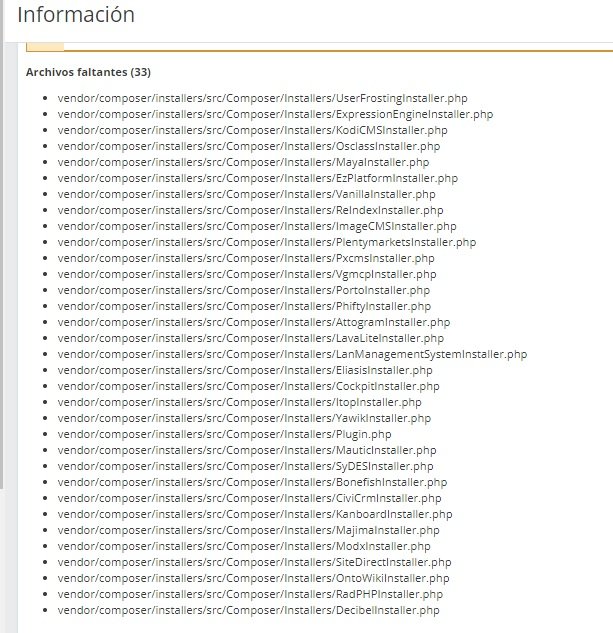

Kuzko89 Posted February 24, 2020 Author Share Posted February 24, 2020 Buenas, sigo con el mismo problema. Me fijé que en el apartado "1clickupgrade" me aparece un aviso de archivos faltantes. Adjunto imagen. No se si tnedrá relacion con el error al crear categorias nuevas. Agradeceria cualquier tipo de ayuda. Ya no se si empezar de 0. Exportando todos los productos y instalando de nuevo el Prestashop. Link to comment Share on other sites More sharing options...
