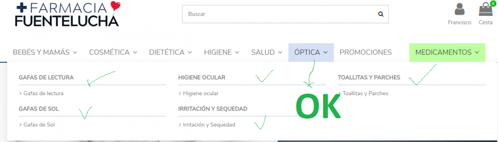

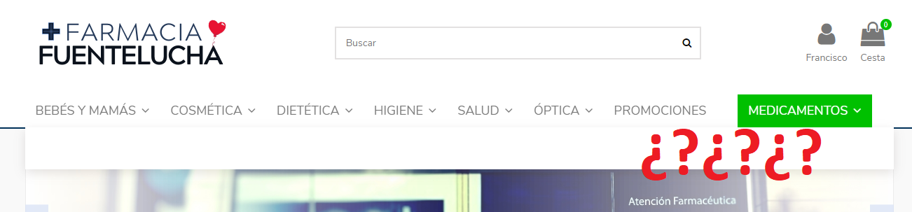

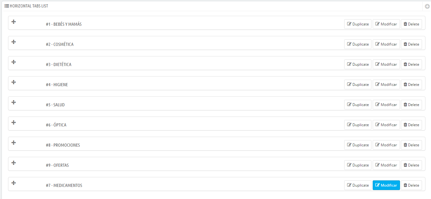

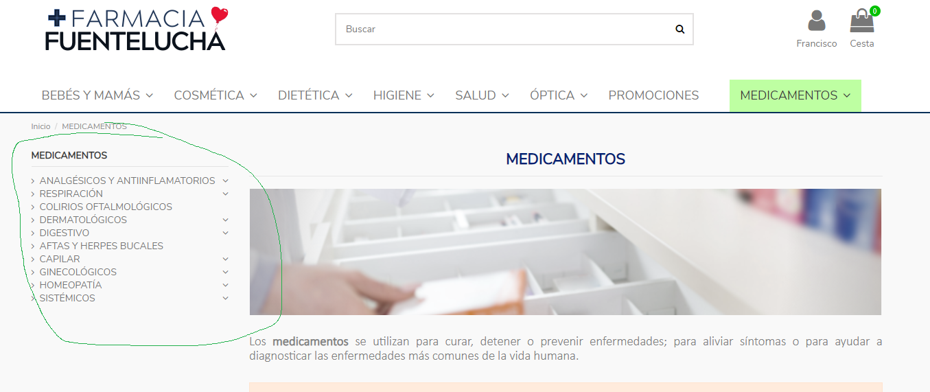

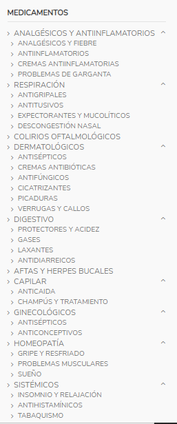

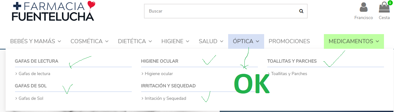

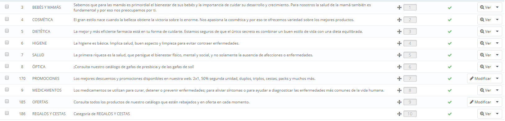

Pack_12 Posted February 16, 2020 Share Posted February 16, 2020 (edited) Buenas, Tienda Prestashop 1.7.5.2 + Warehouse template Algo raro me sucede con el megamenu. Estoy añadiendo una nueva categoría de medicamentos y ya tengo el árbol definido. Sin embargo, no consigo que se muestre el desplegable con las subcategorías al igual que sí sucede con el resto de categorías. Por ejemplo, la de OPTICA se ven: Pero la de MEDICAMENTOS no se que hacer... no se ve: Es como que en el desplegable no saca las categorías definidas dentro de ella. He comprobado que la definición de las categorías y subcategorías en Catálogo -> Categorías sea ccorrecta. Y así es, todos los valores están iguales y rellena la misma info en unas que en otras: Y también he comprobado en el módulo donde se configura el megamenu (IQITMEGAMENU) y tambien tengo todo definido igual en cada categoria y subcategorias: ¿Alguien sabe que puede estar ocurriendo? Gracias, ando desesperado. Seguro que es una tontería. Por supuesto que todas las subcategorias dentro de MEDICAMENTOS las tengo Hidden "NO" y visibles, de hecho si entro en la categoria de medicamentos se ve el arbol de clasificación a la izquierda (menu de la platilla base ) Edited February 27, 2020 by Pack_12 (see edit history) Link to comment Share on other sites More sharing options...
Pack_12 Posted February 17, 2020 Author Share Posted February 17, 2020 (edited) este es el menú que debería desplegar el megamenu de la home y no lo despliega... por favor ayuda! Edited February 17, 2020 by Pack_12 (see edit history) Link to comment Share on other sites More sharing options...

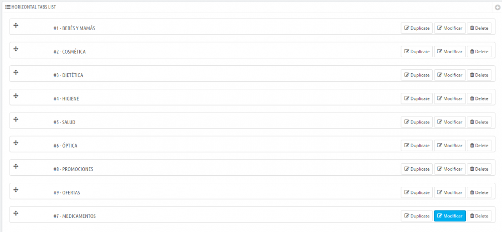

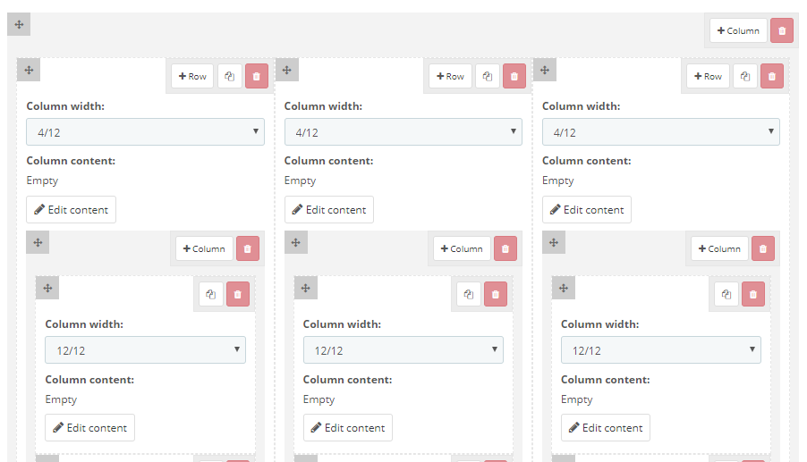

Pack_12 Posted February 20, 2020 Author Share Posted February 20, 2020 Al final descubrí que era un problema del módulo del MEGAMENU. No estaba enlazando bien los valores de las columnas. Tenía seleccionado "Category tree" en todas como debe ser, pero no había indicado el valor del menu a aplicar en cada columna de los submenus. Me costó ver semejante tontería 😅 Gracias igualmente, entiendo que esto tan particular de un módulo concreto de una plantilla concreta es defícil de ver si no se tiene delante. Espero que al menos mi experiencia pueda valerle a alguien. Slds! Link to comment Share on other sites More sharing options...
magyck Posted September 2, 2021 Share Posted September 2, 2021 On 2/17/2020 at 12:38 PM, Pack_12 said: este es el menú que debería desplegar el megamenu de la home y no lo despliega... por favor ayuda! On 2/20/2020 at 1:32 PM, Pack_12 said: Al final descubrí que era un problema del módulo del MEGAMENU. No estaba enlazando bien los valores de las columnas. Tenía seleccionado "Category tree" en todas como debe ser, pero no había indicado el valor del menu a aplicar en cada columna de los submenus. Me costó ver semejante tontería 😅 Gracias igualmente, entiendo que esto tan particular de un módulo concreto de una plantilla concreta es defícil de ver si no se tiene delante. Espero que al menos mi experiencia pueda valerle a alguien. Slds! hola buenas noches! perdona que te moleste, tengo un problema similar , me muestra las subcategorias de algunas y de otras no, no entendi bien a lo que te refieres con que no habias indicado el valor del menu a aplicar en cada columna , me podrias explicar , posiblemente nos pase lo mismo Link to comment Share on other sites More sharing options...
