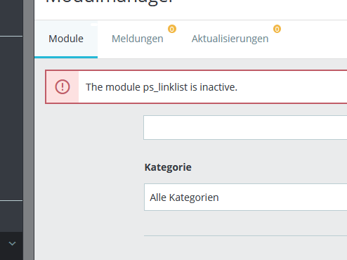

AMSPO24-Online Posted February 15, 2020 Share Posted February 15, 2020 Das Modul ist inaktiv, wie und wo finde ich dieses Modul um wieder Aktive zu machen? Design -> Link Widget Link to comment Share on other sites More sharing options...

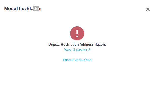

AMSPO24-Online Posted February 17, 2020 Author Share Posted February 17, 2020 Es lässt sich nicht Hochladen "ps_linklist.zip"! Gibt es das Modul wihl nicht direkt über "Prestashop"? Link to comment Share on other sites More sharing options...

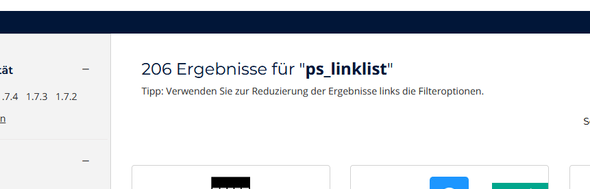

AMSPO24-Online Posted February 17, 2020 Author Share Posted February 17, 2020 Ich gebe auf, wie soll ich das finden, wenn ich "ps_linklist" eingebe, kommen zig Ergebnisse! Link to comment Share on other sites More sharing options...
SliderFlash Posted February 17, 2020 Share Posted February 17, 2020 probier damit über Module Manager laden so wie es ist ps_linklist.zip 1 Link to comment Share on other sites More sharing options...

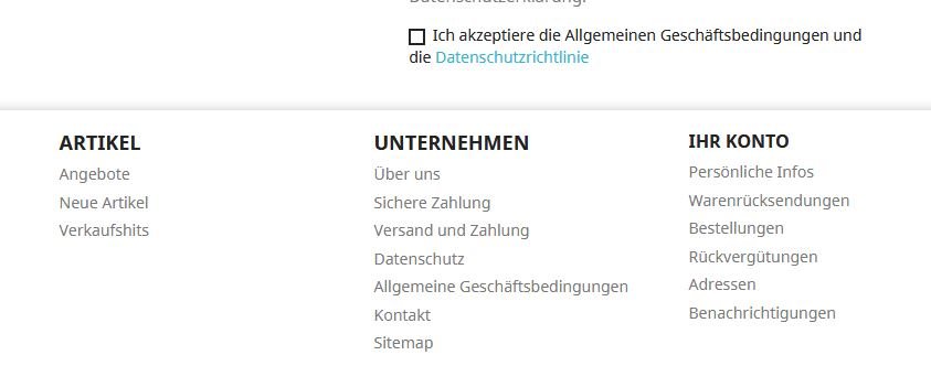

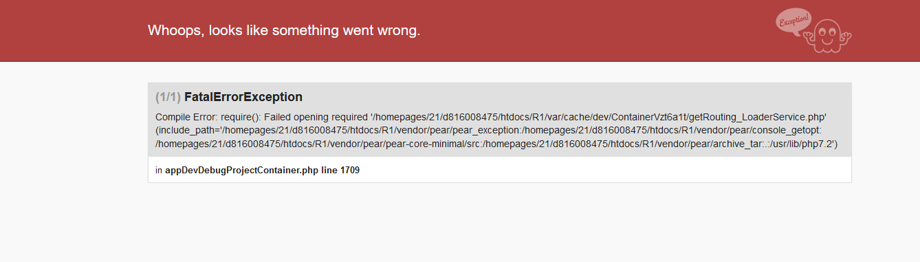

AMSPO24-Online Posted February 17, 2020 Author Share Posted February 17, 2020 Danke, ich habe es Installiert. Beim Aufruf der "Einstellungen" kommt das ... Link to comment Share on other sites More sharing options...
SliderFlash Posted February 17, 2020 Share Posted February 17, 2020 lösche mal die Cache, unter erweiterte einstellungen/Leistung und dann seite aktualisieren 1 Link to comment Share on other sites More sharing options...

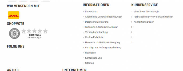

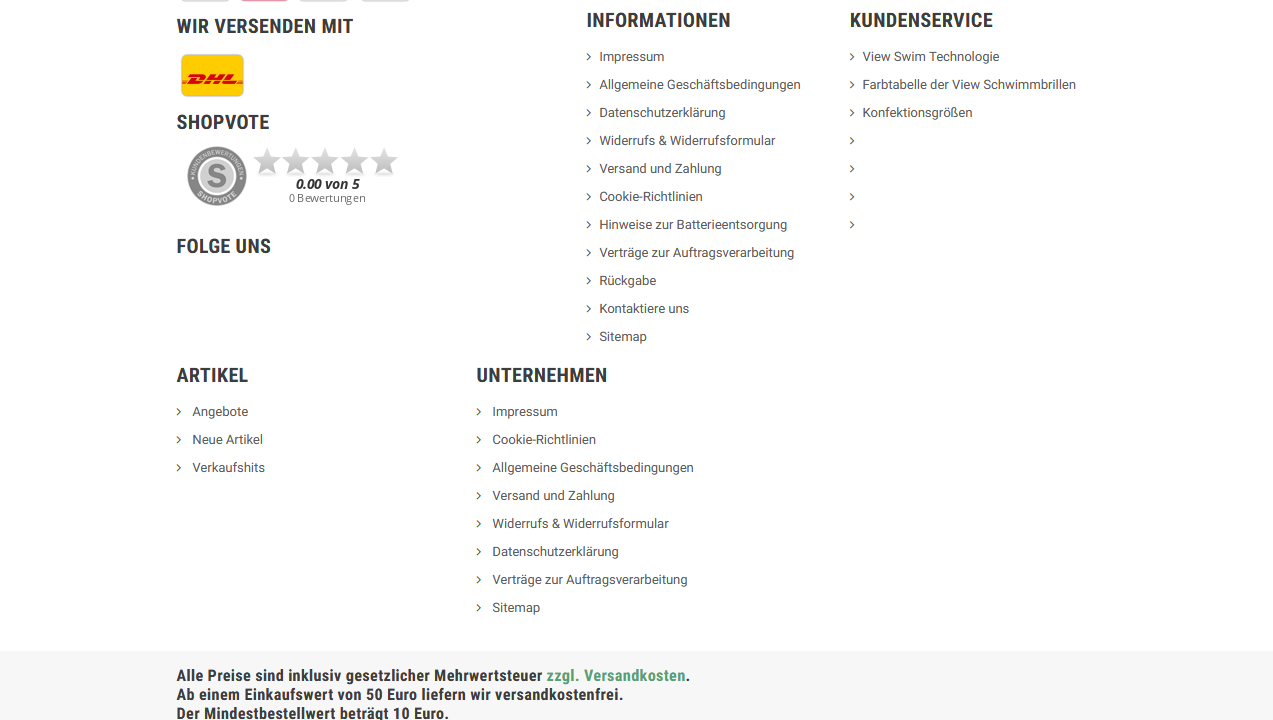

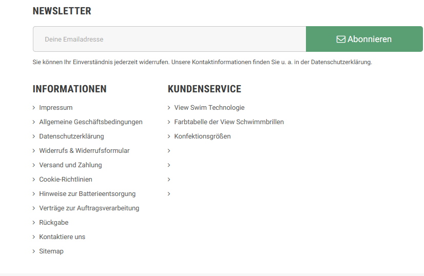

AMSPO24-Online Posted February 17, 2020 Author Share Posted February 17, 2020 Cache lösche ich, aber ... Und dann werden alles anderen, siehe Unten Überlagert. Das passt doch dann auch irgendwie nicht. Gehört das Modul überhaupt rein? Link to comment Share on other sites More sharing options...
SliderFlash Posted February 17, 2020 Share Posted February 17, 2020 (edited) gehe mal auf Module und linklist da sind wahrscheinlich die einträge doppelt da kannst du z.B das "Unternehmen" löschen Edited February 17, 2020 by SliderFlash (see edit history) 1 Link to comment Share on other sites More sharing options...
AMSPO24-Online Posted February 17, 2020 Author Share Posted February 17, 2020 Die gesmmten Bereich die gebraucht werden regelt doch normal das gekaufte Thema "ZONE", da rüber wird doch alles gesteuert. Ich habe in diesem Thema so viele Möglichkeiten sen Shop perfekt zu Presentieren. Wäre vielleicht auch möglich, dass von diesem Thema was ich wieder versuche Einzufügen, bewusst entfernt worden ist. Das alte Thema das mitgeliefert wird war ja drin und ist mit dem neuen Thema verschwunden. Vielleicht muss das so sein??? Kann das sein? So ist es ohne dieses Linklist aus. Und passiert doch nix, wenn ich das wieder Rückgängig mache, ODER? Link to comment Share on other sites More sharing options...
