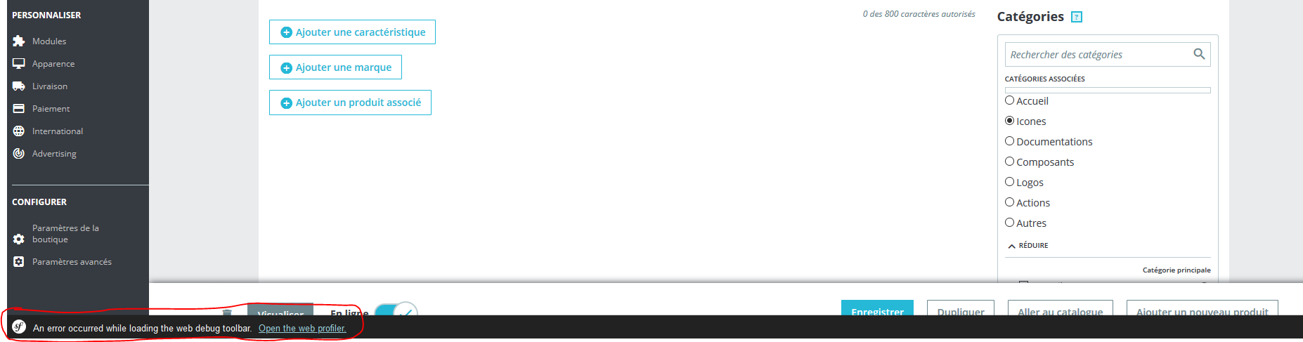

orelrkm Posted February 13, 2020 Author Share Posted February 13, 2020 7 hours ago, solsol69 said: Avez vous activer le mode debug ? Bonjour, oui je viens de le faire mais quand j'arrive sur cette page j'ai le message "an error occurred while loading the web debug toolbar" Link to comment Share on other sites More sharing options...

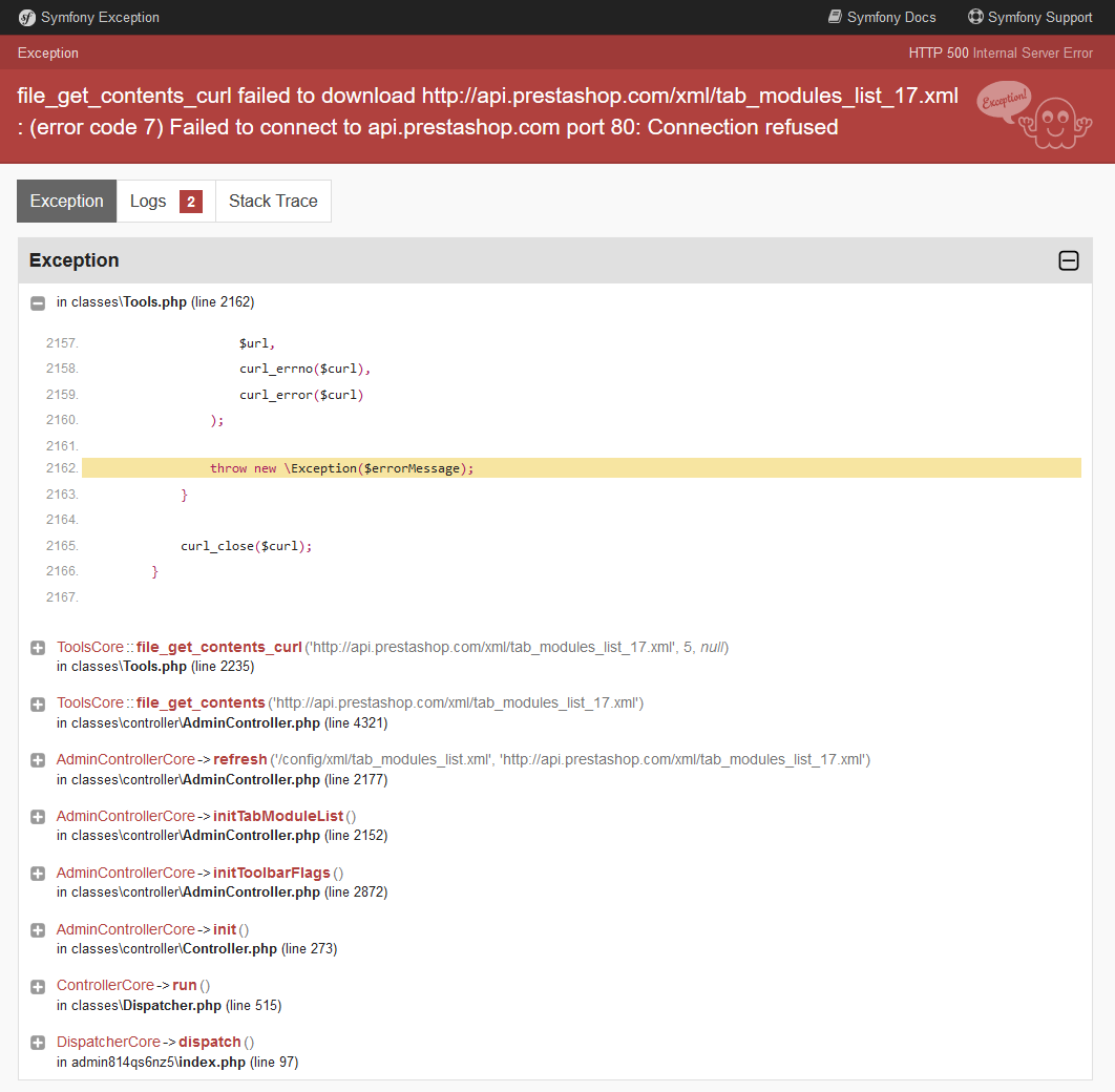

orelrkm Posted February 13, 2020 Author Share Posted February 13, 2020 Alors en fait j'utilise wamp pour héberger mon site en local car il ne s'agit que de tests. J'ai remarqué que même en changeant la version php utilisée par wamp ça ne change pas celle de Prestashop. Enfin vrai problème en vidant le cache je ne peux mtn même plus accéder au back office : Link to comment Share on other sites More sharing options...
orelrkm Posted February 13, 2020 Author Share Posted February 13, 2020 3 hours ago, solsol69 said: faite un imprim ecran de cette page d'erreur J'ai résolu l'erreur précédente qui était juste due à ma connexion en fait. Du coup l'erreur dont je parlais c'est juste un ruban en bas de page : Link to comment Share on other sites More sharing options...

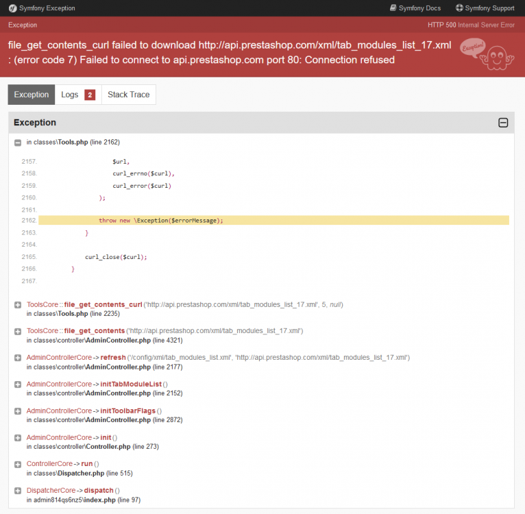

joe16 Posted February 3, 2021 Share Posted February 3, 2021 On 2/13/2020 at 2:47 PM, orelrkm said: J'ai résolu l'erreur précédente qui était juste due à ma connexion en fait. Du coup l'erreur dont je parlais c'est juste un ruban en bas de page : @orelrkm Avez-vous trouvé unse solution à ce problème ? Merci par avance. Link to comment Share on other sites More sharing options...
joe16 Posted February 4, 2021 Share Posted February 4, 2021 On 2/13/2020 at 2:47 PM, orelrkm said: J'ai résolu l'erreur précédente qui était juste due à ma connexion en fait. Du coup l'erreur dont je parlais c'est juste un ruban en bas de page : @orelrkm il semble qu'il s'agit d'un problème au niveau de la méthode Unserialize dans la version PHP 7.3 : https://bugs.php.net/bug.php?id=77302 Afin d'éviter ce message, on peut adopter la solution mentionnée ici : Link to comment Share on other sites More sharing options...
