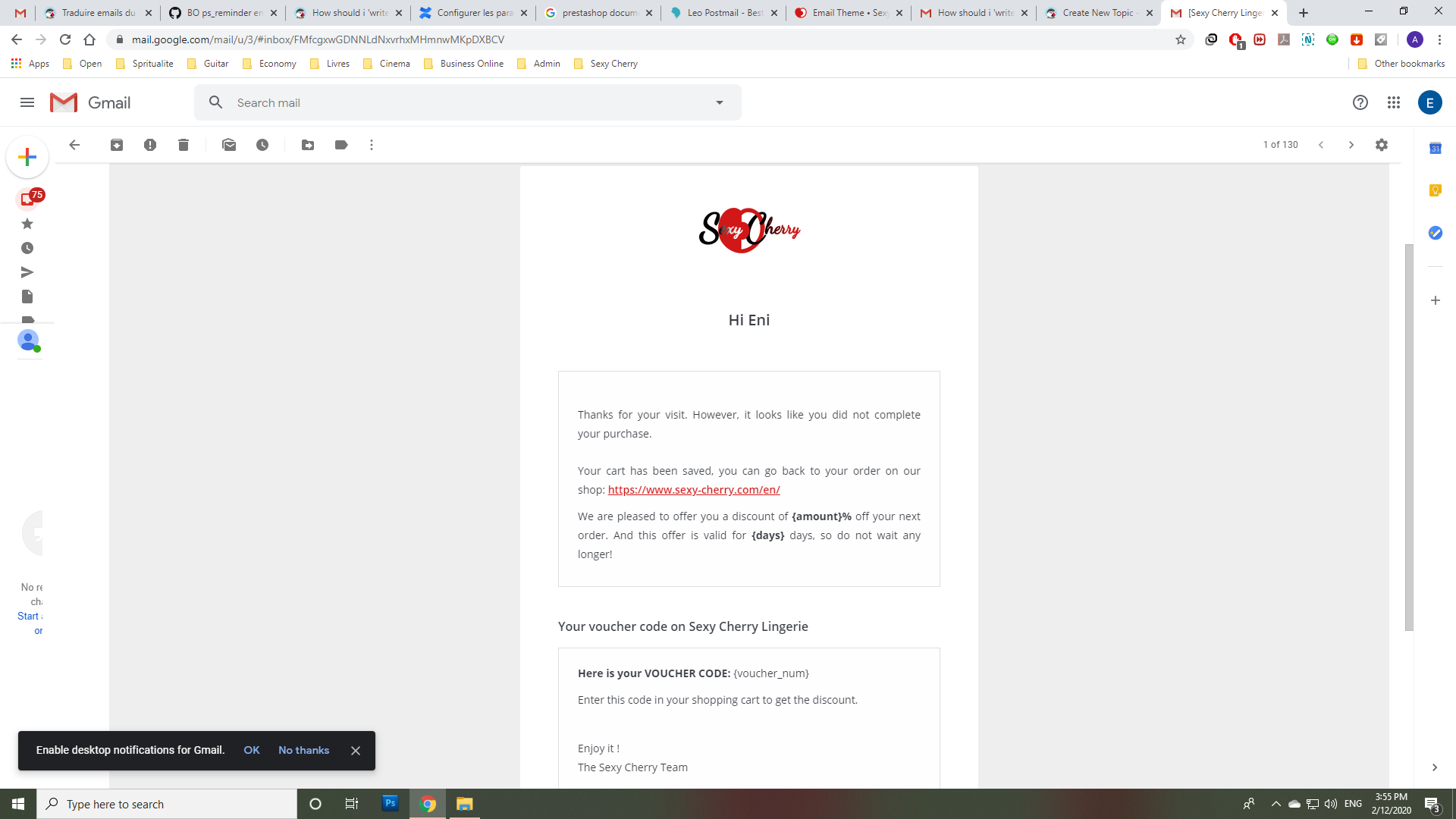

superskyman100 Posted February 12, 2020 Share Posted February 12, 2020 Bonjour, PS 1.7.6 Une bouteille de plus a la mer... avec peu d'espoir de reponse, j'imagine les moderateurs auront leur mot a dire... En tout etat de cause, les emails sous PS, c'est l'enfer, mais vu que j'ai pas le choix... Je teste donc mes mails (impossible de tester toutes les langues semble-t-il....) pour voir la mise ne page et savoir si les variables repondent... Or, lorsque je vais dans Design > Emails > Previews, et que j'envoie des mails de test.. je me retrouve avec des mails truffés de {variable} ... Ex : Moralité : impossible de me sentir en zone de confort; rien de chez rien n'indique que les variables repondent; ou pas... Par ailleurs la refonte de la mise en page; je le crains, risque d'alterer le caractère variable des {variables} en HTML.... vrai, faux... ? Bref, completement perdu dans ce truc de geek, j'aimerai vendre, mais il semble que PS soit plus configuré pour faire perdre du temps et faire acheter des modules que pour faciliter la vie des utilisateurs ... Link to comment Share on other sites More sharing options...
doekia Posted February 12, 2020 Share Posted February 12, 2020 ça serait bien que tu arrête de geindre quotidiennement sur le forum Déja, variable répondre ça n'a pas de sens, j'imagine donc que tu veux dire "quand les variables balisées sont substituées ?" Comme tu le vois dans ton mails, certaines le sont "Eni" pas exemple Pour qu'une balise/variable soit substituée elle doit avoir la bonne syntaxe "moustache" sans autre fioriture {variable} et non \{variable\} Ensuite il faut que le code/module qui prépare le mail prépare le tableau de substitution adéquat ici: array('variable' => 'ma substitution') Si rien ne prépare cette variable ton mail contient les "moustaches" non substituée 1 Link to comment Share on other sites More sharing options...
superskyman100 Posted February 12, 2020 Author Share Posted February 12, 2020 Just now, doekia said: j'imagine donc que tu veux dire "quand les variables balisées sont substituées ?" Oui voila c'est exactement ce que je veux dire, en language précis et décodé. Ok, je déduis de ton message qu'un bon enmoustachage suffit... Super. Enfin une réponse... merci. Just now, doekia said: Ensuite il faut que le code/module qui prépare le mail prépare le tableau de substitution adéquat ici: array('variable' => 'ma substitution') Ok. Bon vérifier ça d'avance m'a l'air un peu technique... J'imagine le bon moyen de tester mes mails avant mise en prod sera de creer qq commandes 'factices/d'essai', et si probleme, aller chercher dans le code... ? Si tu as une autre méthode - multilangues - je suis prenneur. Voila merci pour ta réponse, et desolé pour mes gémissements, mais les emails c un peu la traversée du désert... Bonne journée et merci encore Link to comment Share on other sites More sharing options...
Mediacom87 Posted February 12, 2020 Share Posted February 12, 2020 Il y a 2 heures, superskyman100 a dit : Bref, completement perdu dans ce truc de geek, j'aimerai vendre, mais il semble que PS soit plus configuré pour faire perdre du temps et faire acheter des modules que pour faciliter la vie des utilisateurs Oui, il y a un complot pour vous soutirer le maximum d'argent ... Ou c'est simplement que vous ne possédez pas encore les compétences nécessaire pour comprendre comment cela fonctionne. Les variable dans les fichier html ou tpl doivent toujours avoir la même forme d'affichage dans le code à savoir celui défini pour PrestaShop et expliqué par Doekia {variable} Après pour connaître les variable disponible c'est plus complexe car il faut plonger dans le code appelant ce fichier template d'email. Mais en conservant de base les variables déjà présente il ne devrait pas y avoir de soucis. Perso je travaille toujours sur les fichiers source avec un éditeur et jamais dans le truc proposé par PrestaShop qui ne m'a jamais inspiré confiance. 1 Link to comment Share on other sites More sharing options...
superskyman100 Posted February 12, 2020 Author Share Posted February 12, 2020 Just now, Mediacom87 said: Ou c'est simplement que vous ne possédez pas encore les compétences nécessaire pour comprendre comment cela fonctionne. Cà c'est sur et certain !! +1 Just now, Mediacom87 said: Oui, il y a un complot pour vous soutirer le maximum d'argent ... Ca par contre, faudra aller vérifier dans les fichiers S de Prestashop... Just now, Mediacom87 said: Perso je travaille toujours sur les fichiers source avec un éditeur et jamais dans le truc proposé par PrestaShop qui ne m'a jamais inspiré confiance. Je me sens pas en confiance non plus.... sauf que je suis pas assez calé pour éditer les fichiers en CSS + HTML... et en plus j'ai six langues à traduire, donc une montagne de travail... le pseudo-editeur PS (que j'ai rendu 'opérationnel' avec le module TinyMCE, merci au passage au dev qui est super clair) me sert donc un peu quand même (même si y'a plein de comportements étranges à l'approche des hyperliens etc...) Merci en tous cas pour tes éclaircissements et conseils. Bonne journée 🙏 Link to comment Share on other sites More sharing options...
