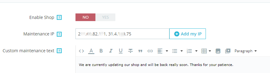

vixtor76 Posted February 20, 2020 Author Share Posted February 20, 2020 (edited) Exacto, tengo varias direcciones IP en el input text del modo mantenimiento, separadas por comas, pero solo es accesible desde la primera ip, el resto no. Os muestro una captura, la unica ip desde la que puedo acceder sería la primera que empieza por 2, la siguiente que la separa una coma y empieza por 31, no ve la tienda, ve la pantalla de que está en modo mantenimiento y que volveremos pronto... Deberían poder ver la tienda todas las ips que estén agregadas como ips de mantenimiento, ¿no? Pues solo la primera ip de la lista funciona correctamente. (las ips las he emborronado por seguridad, pero son ips validas, de distintos equipos) Edited February 20, 2020 by vixtor76 (see edit history) Link to comment Share on other sites More sharing options...

NPO Posted February 21, 2020 Share Posted February 21, 2020 sorry can only answer in english: long shot: remove the space between the ',' and the next IP address 1 Link to comment Share on other sites More sharing options...
vixtor76 Posted April 15, 2020 Author Share Posted April 15, 2020 On 2/21/2020 at 9:28 PM, NPO said: sorry can only answer in english: long shot: remove the space between the ',' and the next IP address Thanks, it's works Link to comment Share on other sites More sharing options...
