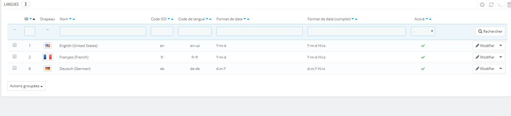

Oui  soit  l'installation  de la langue  n'est  pas complète.
J'ai suivi les tutos pour installer les langues en passant par traductions< ajouter/mettre à jour< langue deutsh
Pour info je suis en 1.6.1

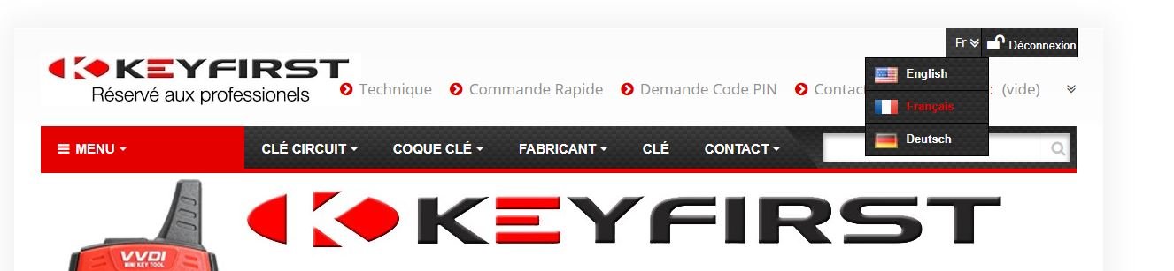

Bonjour,
Le site ne fonctionne pas en Allemand.
La langue n'apparait pas sur le menu de sélection des langues en frontoffice
je mets l'image puisque vous ne semblez pas croire ce qui vous est dit.

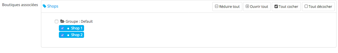

Après, êtes vous certains à 110% que l 'allemand est bien installé et activé sur votre boutique ?
N'oubliez pas l'activation par boutique si vous êtes concerné.
il y a 49 minutes, Keyfirst a dit :
L'allemand est bien activé, elle apparaît derrière la barre de recherche^^.
Pourriez vous expliquer cette phrase ?
Bonjour,
Quote
Il s'agit d'un problème d'affichage que je réglerai après ^^(Z-index).
Quote
La langue deutsh s'affiche dériere la barre de recherche.

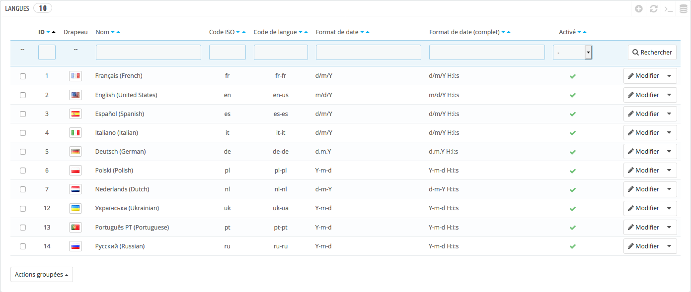

Quote
Oui, j'ai bien installer la langue
Je voit pas d'ou peut venir le problème.
