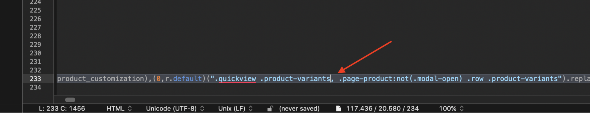

MarcoTC Posted February 6, 2020 Share Posted February 6, 2020 5 hours ago, npgm said: Tempo perso relativamente, visto che lo consigliava PrestaShop stesso e credevo di andare a colpo sicuro, ma non è stato così. Il problema come spiegavo prima mi si presenta anche installando il tutto in locale quindi non saprei, magari sbaglio io qualcosa Ciao, succede anche a me la stessa cosa. Al cambio di uno degli attributi, vedo che viene fatta una chiamata XHR a /index.php?controller=product&token=XXXX&id_product=37&id_customization=0&group%5B5%5D=77&group%5B6%5D=61&qty=1 e che la chiamata risponde correttamente in formato JSON con una serie di informazioni oltre che la voce "product_variant" con la corretta combinazione, solo che la pagina non viene aggiornata e non ci sono neanche errori in console. sembra quasi che il JS non aggiorni l'area con classe .product-variants. Succede ad altri? Suggerimenti prima che controllo dove il JS fallisce? Grazie 😉 Link to comment Share on other sites More sharing options...
MarcoTC Posted February 7, 2020 Share Posted February 7, 2020 8 hours ago, hardware-store said: Ma com'e che io in tutte le configurazioni che faccio non ho tutti questi problemi. Non centra niente ne json ne javascript non sta li il problema. Js esegue il comando correttamente il problema sta si su una classe ma non javascript ma php proveniente da ajax. In ogni caso non e un bug,non e un problema di ajax ne di classe php. E l'ostinazione all'utilizzo di hosting e configurazioni fai da te e inadeguati!. Se qualcuno scrive su un forum è per trovare supporto, magari qualche idea; se scrivono in due, magari davvero c'è qualcosa che non va. Avere la certezza su tutto è spesso un problema, ma ognuno vive come vuole. Alla fine ho controllato il JS (eh si, perché se non ci sono errori è improbabile che sia "l'ostinazione di utilizzare hosting non adeguato e configurazioni fai da te inadeguate") e... magia, sul file /themes/core.js alla riga 233 carattere 1456, manca una virgola, pertanto il replace di product-variants non viene eseguito. Saluti... 2 Link to comment Share on other sites More sharing options...

Fabry Posted February 7, 2020 Share Posted February 7, 2020 Grazie Marco, Ottimo!!...un'altra svista dei developers:-)..argh ogni giorno se ne scopre uno nuovo. cmq sulle mie versioni non mi succede la stessa cosa a prescindere dalla virgola...bah.cmq ho giá corretto sotto la correzione é differente, in pratica rimpiazza il codice js con quello della versione 1.7.5.1:-) (".product-variants").replaceWith(e.product_variants) https://github.com/PrestaShop/PrestaShop/issues/17345 ciao Link to comment Share on other sites More sharing options...
