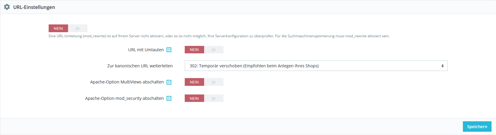

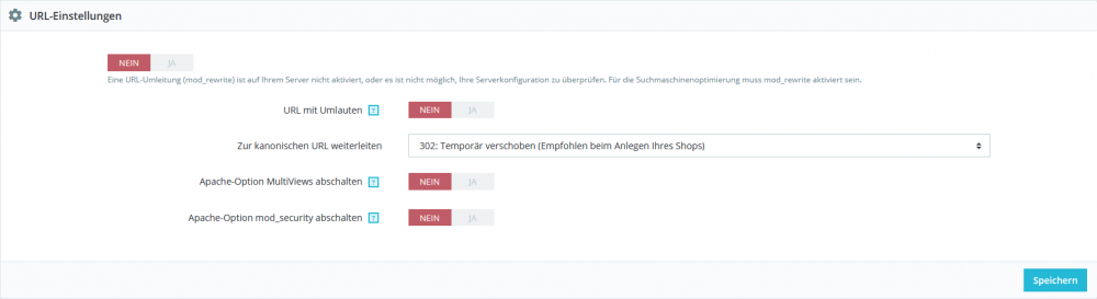

So :) Siehe Traffic&SEO->URL Einstellungen->Benutzerfreundliche URL
Aus- und einschalten der Friendly URLs heißt erst auf NEIN, dann speichern, dann auf JA, dabei wird die .htaccess neu generiert.
Die Meldung mit evtl. nicht aktiviertem mod_rewrite ist sehr verbreitet, wenn die Friendly URLs funktionieren ist auch mod_rewrite aktiv.

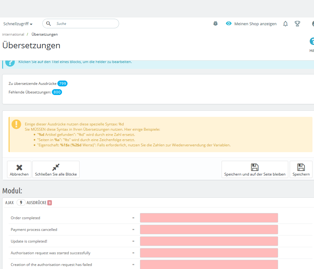

Infos und Warnungen wegen fehlender Übersetzungen sind keine Fehler.
  • Thanks 1

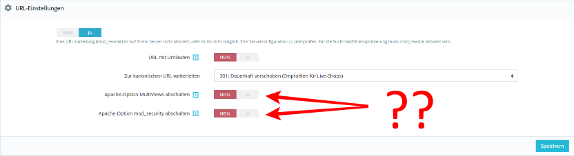

Ich würde es so stehen lassen, natürlich sollten dann auch auf dem Server beide Optionen verfügbar und aktiv sein.
Derr Multiview sollte normalerwesise dazu dienen, dass je nach Herkunft des Besuchers dessen Ländereintellungen im Browser berücksichtigt werden und eine möglichst passende Sprachversion präsentiert wird. Beispielsweise kann ein Chinese eher weniger deutsch als englisch verstehen, also sollte ihm gar nicht erst die deutsche Ausgabe sondern gleich die englische gezeigt werden. Inwieweit Prestashop das kann, vermag ich nicht zu beurteilen.
Das mod_security ist hier an der Stelle eigentlich bei einem Server immer noch eine der wichtigsten Basics, das soll den Hackern den Zugriff erschweren, allerdings nur im Zusammenhang mit weitergehenden Sicherheitsfunktionen wird das dann wirklich zur effektiven Schutzfunktion. Kommt z.B. ein Hacker rein und versucht, sich einen Zugang im Adminbereich zu verschaffen, löst das im Allgemeinen einen Regelverstoß in mod_security aus. Solange aber dann nicht geregelt ist, was damit passiert, kann der Hacker munter weiter machen (in der Regel wird er eine Bruteforce-Atacke laufen haben, die das automatisiert). Setzt man dann z.B. Fail2Ban ein, kann man dort sinnvollerweise gleich festlegen, dass nach einer bestimmten Anzahl von Verstößen eine Zeitsperre ausgelöst wird und die entsprechende IP dann für die festgelegte Zeit ausgesperrt wird. Das tut mod_security zwar auch, aber dort wird es eben nur abgefangen und in einem Access-Denied (http 403) enden, aber man kann sofort weitermachen, was eben verhindert werden soll. Landet es dann nach ein paar Versuchen bei Fail2Ban in einem Jail, kann der Hacker seine Versuche ben erst nach der dort eingestellten Zeit fortsetzen. In Fail2Ban kann man dann weider festlegen, was passiert, wenn dieselbe IP nach Ablauf der Zeit wieder auffällig wird und sie da weitermacht, wo sie vor der Sperre war, kann man einstellen dass sie in einem sogenannten recidive Jail landet und dort beispielsweise eine Woche lang keinen Zugang mehr zum Server bekommt.
Also ist das erste Fragezeichen eine Einstellung, wie nutzerfreundlich die Seite daherkommt, die zweite sollte eigentlich immer auf NEIN stehen, und wenn der Shop bei Nein nicht funktioniert, sollte dieses Problem serverseitig gelöst werden, ein Abschalten würde ich allenfalls in einer geesperrten Testumgebung (z.B. auf einem nicht von aussen zugänglichen Rechner vornehmen, im produktiven Betrieb im www ist es eigentlich eine MUSS-Einstellung.
  • Thanks 1

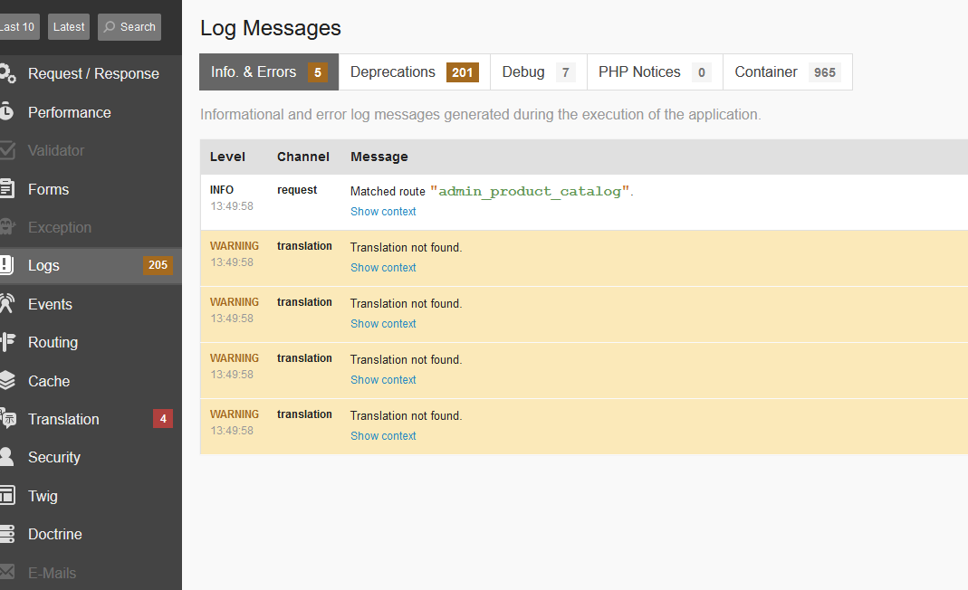

Der Debug-Modus (zumindest in der config-Datei) bewirkt, daß Fehlermeldungen ausgegeben werden, bei der entsprechenden Einstellung im BackOffice (die es bei Prestashop 1.6 noch nicht gibt) bin ich mir nicht sicher ob der nicht noch etwas anderes bewirkt. Eigentlich sollte der Shop mit und ohne Debug-Modus gleichermaßen funktionieren oder nicht funktionieren.
Zumindest läßt sich dein Shop jetzt aufrufen. Ich würde zunächst per Einstellung alle Fremdmodule und Overrides deaktivieren und dann den Debug-Modus in der config-Datei wieder abstellen, ggf. den Cache-Ordner (ich glaube cache/var) löschen.

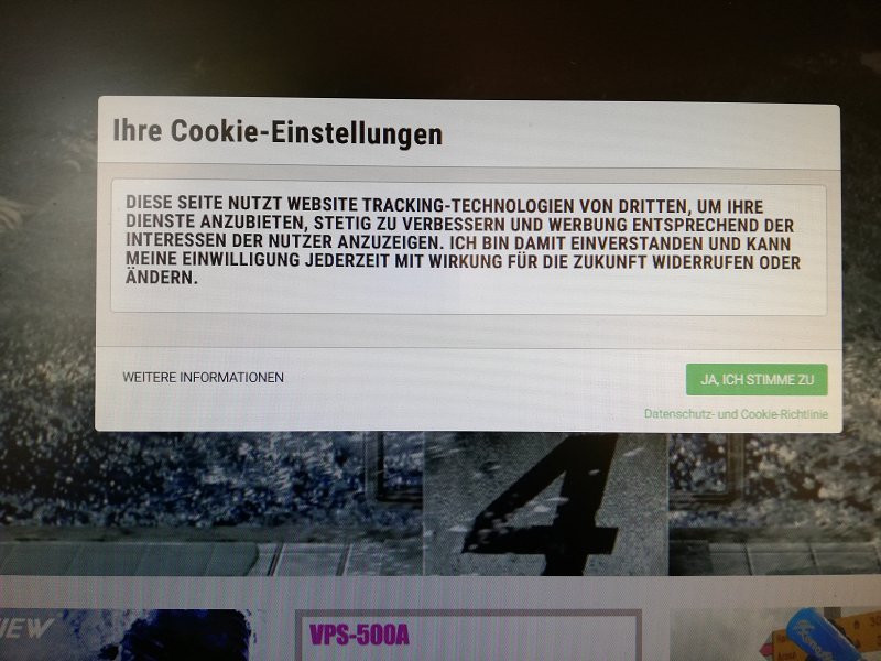

Seit dem ich das wieder gängig gemacht habe, merke ich, dass die Cookies nicht mehr angesteuert werden "Cookies - DSGVO Cookie-Gesetz (Block vor Zustimmung)", im Backend wurde nix verändert.
Was kann das sein?
Entschuldigung, wegen der Sprache verstehe ich nicht ganz, was das Problem ist.
Können Sie uns eine Nachricht über Addons (https://addons.prestashop.com/contact-form.php?id_product=21644) senden?
Vielen Dank

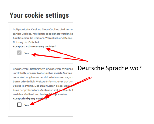

Ich schilder des nochmal kurz:
Es geht um Cookie, die nicht immer angezeigt werden. In Microsoft Edge geht es. In Google Chrome wird das Cookie oft angezeigt, aber nicht immer. In Firefox wir es nicht angezeigt. Normal muss das Cookie bei jedem neu Einstig angezeigt werden. So will ich es haben.
Was soll ich da machen?
Webseite: https://www.amspo24-online.de / zur Zeit nicht Wartungsmodus, weil die Cookies nich richtig funktionieren

vor 9 Stunden schrieb AMSPO24-Online:
Leider schreibst du manchmal recht rätselhaft, so werden ja Cookies nicht angezeigt, sondern das Cookie-Overlay, so etwas führt zu Mißverständnissen. Mit dem Satz "Wenn ich die FTP etc. nicht weg bring, da kann ich nicht helfen." kann ich überhaupt nichts anfangen, "FTP" (das File Transfer Protokoll) oder ein FTP-Programm kann man nicht wegbringen ...
Wenn das Overlay in bestimmten Browsern angezeigt wird, in anderen nicht oder nur manchmal, liegt es wohl entweder am Cache oder es ist vielleicht auch eine absichtliche Einstellung, daß das Cookie-Overlay nicht angezeigt wird, solange es schon einmal angezeigt wurde und sich die IP nicht geändert hat.
  • Thanks 1
Welche PHP-Version läuft denn eigentlich bei dir? Soweit ich weiß, setzt IONOS standardmäßig immer die aktuelle ein, also 7.3.14. Darunter bekommst du aber einen Prestashop 1.6 nur mit Anpassungen richtig zum Laufen, einen Prestashop 1.7 gar nicht. Oder ist das bei VPS frei wählbar?
VPS sollte alles so einstellbar, wie man es will, entweder selber machen oder beim Managed kriegen die gesagt, was zu tun ist. Das ist einer der Vorteile des eigenen VPS und bei einem vernünftigen Provider kann man da relaitv frei auswählen, was läuft, selbstverständlich ohne Aufpreise dafür.
  • Thanks 1
Das Cookie-Akzeptanzfenster sollte nur angezeigt werden, wenn der Kunde Cookies noch nicht akzeptiert / abgelehnt hat.
Sobald der Kunde Cookies akzeptiert / abgelehnt hat, wird diese erst wieder angezeigt, wenn der Kunde die Cookies löscht.
Wenn es nicht so funktioniert, gibt es offensichtlich einen Fehler, den wir uns ansehen sollten.
@AMSPO24-Online ist das das problem?
  • Thanks 1
@rictools
Ok danke, so kann man es richtig benennen. Es kann mit dem Cache bzw. der IP zusammenhängen. IP glaube ich nicht, weil wenn ich den Rechner runterfahre und später wieder hochfahre wird das Cookie-Overlay nicht angezeigt.

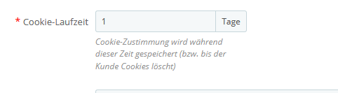

Was bedeutet die Cookie-Laufzeit?  Sorry Steht ja da!
* Cookie-Laufzeit ... bis der Kunde Cookies löscht: Kann das nicht automatisiert werden, wenn einer den Shop beendet, dass die Cookies gelöscht werden.

Das Beenden wir, ja es liegt an der Laufzeit. Wenn man über den Tag geht, wird der Cookie auch wieder angezeigt.
Nur noch eine Frage, wenn man den Shop wieder aufruft, geht die Cookie-Laufzeit erneut auf einen Tag? Wenn ich mehrerer Male am Tag auf den Shop gehen, dann würde die Laufzeit nie zu Ende gehen, oder?

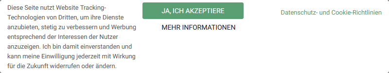

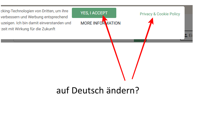

Ja, ich konnte die Probleme Ihres Moduls lösen. Aner ich hätte noch eine Bitte, was möglicherweise auch anderen Usern interessieren könnte.
Der Bereich, sie Bild, wird auf einem PC Optimal dargestellt. Auf einem Handy könnte die Anzeige besser gelöst werden, in dem man die Ansicht wie folgt macht:
besser wäre (für Handys)
Diese Seite nutzt ........
............. etc.
JA, ICH AKZEPTIERE
MEIN INFORMATIONEN
Datenschutz etc.
Nicht nebeneinander sondern untereinander.
So kann man das auf einem PC und auf einem Handy gut erkennen!!
Vielleicht ist das eine Überlegung wert!
