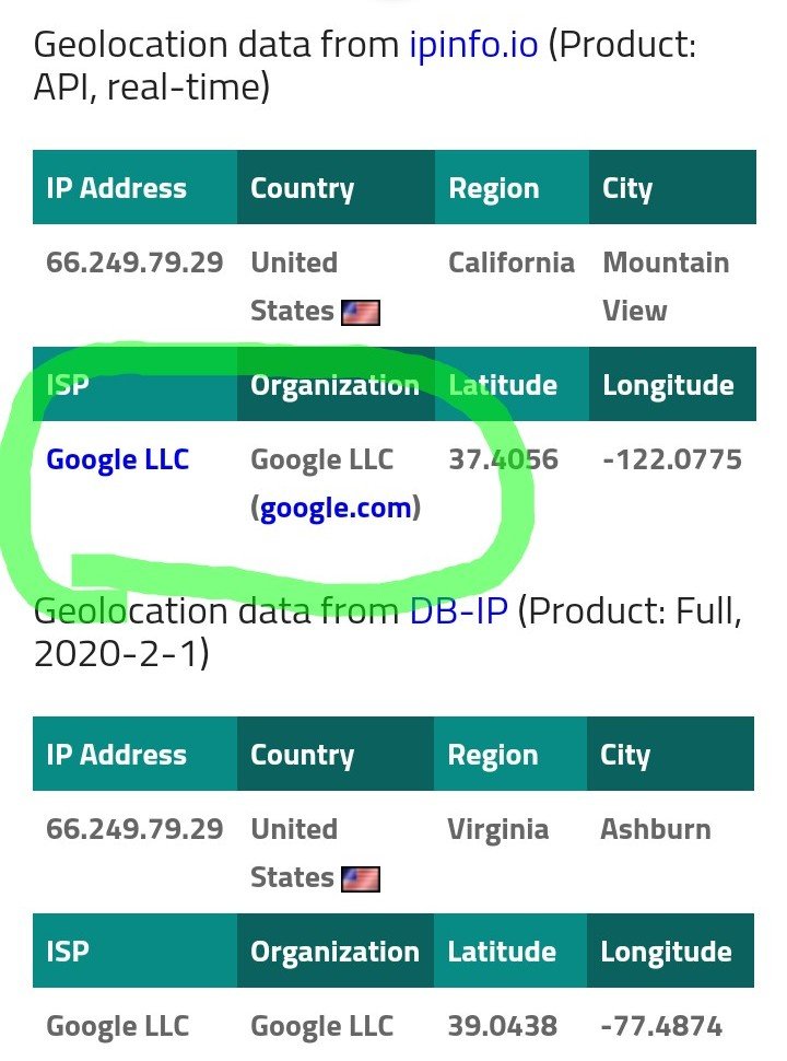

selfsky Posted February 12, 2020 Author Share Posted February 12, 2020 Bonjour snipgot, Moi et tous mes collegues, nous vous remercions infiniment. La suggestion de faire un AUDIT du site nous a montrer les clés des problémes et comment les fixer (Thank you sooo much). Aujourdh'hui nous avons retourner sur la page 1 du google ^ _ ^ pour etre bref: les problémes c'étaient dans la partie '' Robots.txt'' qui a empechée google d'atteindre le ''XML Sitemap'' qui a créer des ''Breadcrumbs'' ... en fixant le premier tout est régler. Aussi vos sages conseils de revoir ca : Avez-vous fait des actions avant cette "disparition" ? Oui, ja'i fais une betise de bloquer une addresse IP (j'ai cru que c'est un robot spam) parce qu'il est toujours connecte a mon domaine ... aprés vérification on a trouver que c'est Google LLC ... hmmm lol Merci pour vos précieux conseils. (Excusez mon francais) Link to comment Share on other sites More sharing options...
