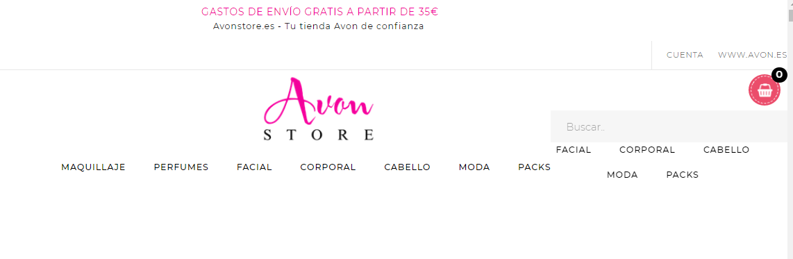

Lauraginergrao Posted February 1, 2020 Share Posted February 1, 2020 Buenas tardes, Tengo una tienda online desde hace un par de años version 1.7 prestashop, el otro día nos empezó a salir este fallo cuando le das a cargar la página y solo sale cuando navegas con el teléfono movil... sale solo unos segundos, se trata del menú principal aparece en horizontal y luego se quita... Adjunto foto y señalo con una flecha naranja para que veáis de lo que os hablo. La tienda es www.avonstore.es ¿Sabéis como lo puedo solucionar? Por favor necesito vuestra ayuda urgente. ¡Muchas gracias! Link to comment Share on other sites More sharing options...

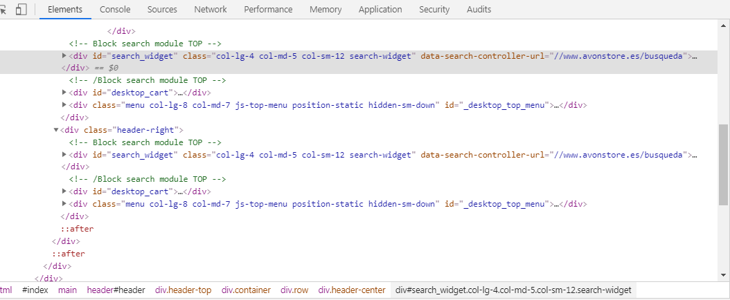

Juanjomg Posted February 11, 2020 Share Posted February 11, 2020 Muy buenas. Consigo ver tu menú “fantasma”, si entras en la página desde el ordenador y paras la carga de la página, no le da tiempo a borrarlo y me queda como ves en la imagen. Si entras en la web con dispositivos rápido no da tiempo a ver el menú. Analizando el código html, tienes cargado el mismo menú dos veces en distintos sitios con el mismo identificador. Lo puedes ver en la siguiente imagen con el código. Ya diría que es culpa de la plantilla o la configuración de la misma, aunque el módulo de búsqueda aparece dos veces. También veo que la ventana para el menú en el móvil es pequeña y no se adapta al tamaño del mismo, por lo tanto no sale entero. Link to comment Share on other sites More sharing options...
