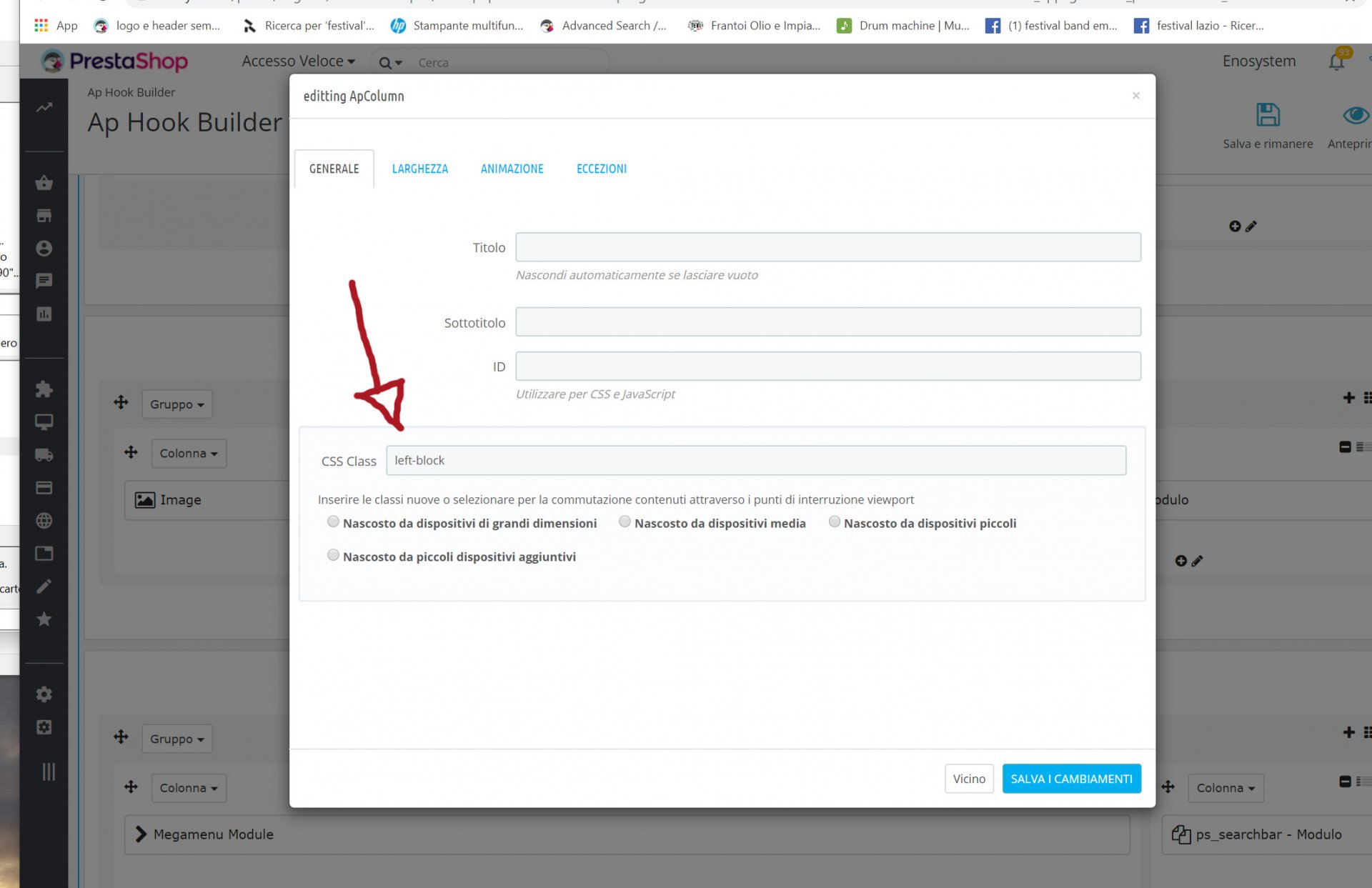

roby Posted February 1, 2020 Share Posted February 1, 2020 ciao questo è il sito www.enosystem.it il problema è che il logo e la scritta laterale con riferimenti di contatto con visualizzazioni inferiori scompare.. non capisco perchè basta stringere la pagine per vedere grazie a chi mi sa dare una mano il temo è leowin Link to comment Share on other sites More sharing options...
Fabry Posted February 1, 2020 Share Posted February 1, 2020 Ciao il problema é nella configurazione del pagebuilder annesso:-)....i leo theme sono spettacolari ma vanno saputi configurare...per es l'icone del carrello ( fly to cart) quella dovrebbe stare in fondo e non lá sopra..anche perché dá molto fastidio nella navigazione....con l'ultimo pagebuilder si possono fare versioni completamente differenti per desktop, tel. e tablet per tanto la nostra immaginazione é il limite!!:-) per il suo problema la soluzione é controllare nel Pagebuilder il gruppo che contiene logo e altri blocchi. ecco questo gruppo é nascosto fino a 1199px ( gli viene applicata la classe .hidden-lg-down)...per cui attivarlo per tutte le risoluzioni:-) ciao Link to comment Share on other sites More sharing options...
roby Posted February 1, 2020 Author Share Posted February 1, 2020 Grazie della risposta molto eloquente, nel pagebuilder del blocco in questione c'è un comando css che so essere stato modificato da personale aziendale non qualificato... il problema nasce da questo... ho inserito comunque nel campo di testo hidden-lg-down ma non va .. devo agire tramite ftp? allego screen Grazie Link to comment Share on other sites More sharing options...
roby Posted February 1, 2020 Author Share Posted February 1, 2020 risolto grazie erano le impostazioni del blocco non dell'immagine in esso contenuta grazie ancora Link to comment Share on other sites More sharing options...
Fabry Posted February 1, 2020 Share Posted February 1, 2020 De nada!!....peró continuo a vederlo nascosto sul mio browser simulando il mobile...una volta alterato l'impostazione nel Gruppo deve salvare in alto a destra..altrimenti non prende la modifica eppoi semmai una pulita alle cache non fá male:-) ciao Link to comment Share on other sites More sharing options...
