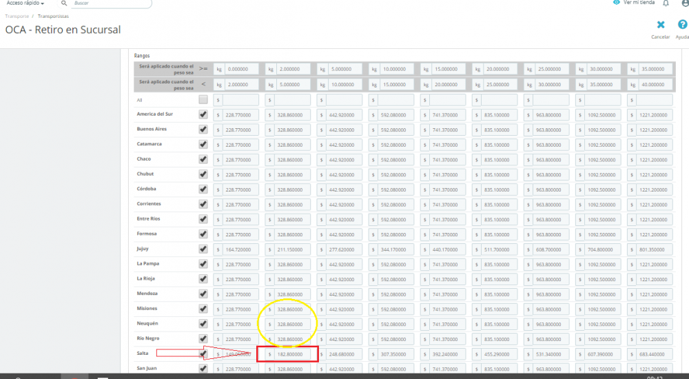

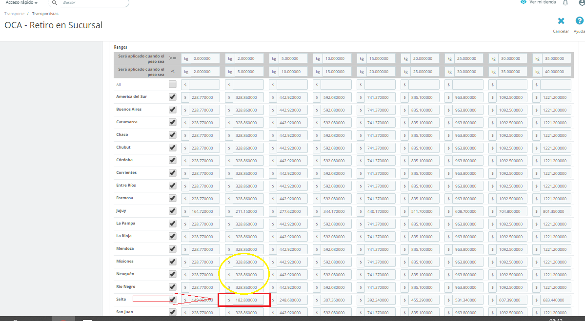

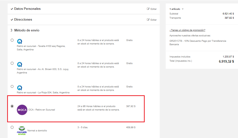

MariaGracia Posted February 1, 2020 Share Posted February 1, 2020 Buen dia! Ahora esta funcionando, pero no esta tomando bien los valores. Por ejemplo, yo realizo la compra y selecciono retiro de sucursal del transportista en la misma ciudad desde donde se realiza el envío a donde yo resido y me toma el valor de otra provincia. Yo vivo en Salta, Argentina, mi sucursal de empresa esta en la misma ciudad y el peso en este caso de mi producto es de 2.7 KG. Como marco en la configuración de transporte, me debería cobrar $182.80 + iva (21%) en total $221.18 y esta tomando el valor de otras provincias como marco en amarillo. Tendrá que ver con alguna configuración de localización? Como puedo solucionar? Link to comment Share on other sites More sharing options...
