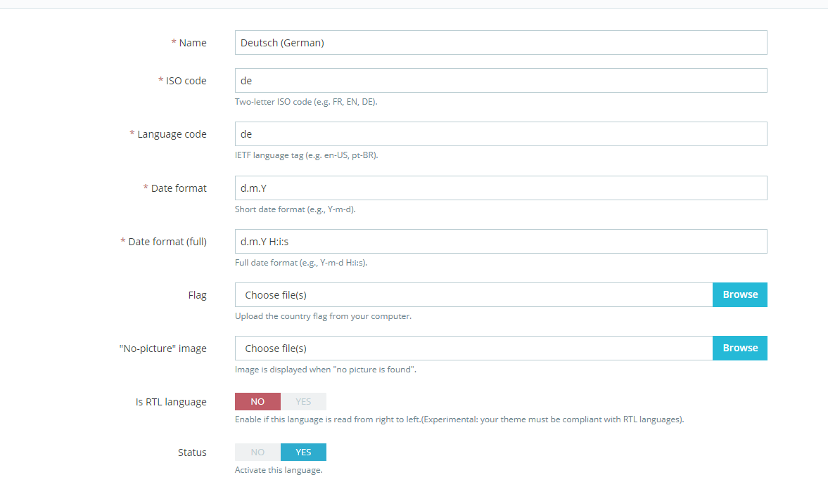

see_k Posted February 1, 2020 Share Posted February 1, 2020 Sprache Code für die Schweiz stehen Language Code de-ch nehme an das hat einen Einfluss auf SEO Beim Namen ist das nur kosmetisch ...Könnte man Deutsch (schweiz) schreiben ? Thanks 😉 Link to comment Share on other sites More sharing options...
Whiley Posted February 6, 2020 Share Posted February 6, 2020 Am 1.2.2020 um 9:43 AM schrieb see_k: Beim Namen ist das nur kosmetisch ...Könnte man Deutsch (schweiz) schreiben ? Beim Namen kannst du reinschreiben was du willst, das ist halt der Name der oben im Header bei der Länderauswahl dem Kunden angezeigt wir. Beim ISO Code wäre das bei dir dann "CH" Beim Language Code käme dann "de" hinein, zusätzliche Angaben für die Region also zb. de-DE oder de-CH sind nur dann notwendig wenn du unterschiedliche Sprachvarianten die sich sehr ähnlich sind anbietest. Google würde sonst möglicherweise duplicate content erkennen, was zu Abwertungen im Google Ranking führen würde. Durch die Angabe des Codes für die Region weiß Google daß es mehrere ähnliche Sprachvarianten gibt, leitet den Besucher - wenn möglich - zur richtigen Variante und stellt keinen duplicate content fest. Grüsse Whiley Link to comment Share on other sites More sharing options...
