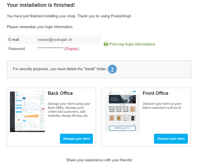

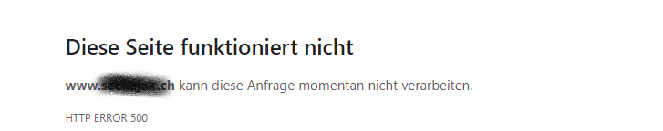

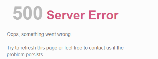

see_k Posted January 31, 2020 Share Posted January 31, 2020 werde wahnsinnig... 1.7.6.3 neu installiert (vom cratch) muss es aber auf PHP 7.1 aufsetzten das noch anderes auf dem Server läuft alles perfekt geklappt Dann kommt der letzte Bildschirm ...mit Link zum Admin und zum SHOP da geht aber gar nichts... Shop wurde unter https installiert ... kann da ein httacess reinspielen .... und ich dachte ich kann online gehen ... Kann ja nicht im Admin auf SSL umschalten ist ja schon https Link to comment Share on other sites More sharing options...
JBW Posted January 31, 2020 Share Posted January 31, 2020 Error 500 ist ein Server Fehler, aktiviere den Debug Modus um die Details zu sehen Link to comment Share on other sites More sharing options...
see_k Posted January 31, 2020 Author Share Posted January 31, 2020 Ich komme ja nirgends rein ...das passiert sofort nach der Neuinstallation komme nicht in den Admin als auch nicht in den shop... Link to comment Share on other sites More sharing options...
Magicalname Posted January 31, 2020 Share Posted January 31, 2020 4 minutes ago, see_k said: Ich komme ja nirgends rein ...das passiert sofort nach der Neuinstallation komme nicht in den Admin als auch nicht in den shop... Notfalls Via FTP Link to comment Share on other sites More sharing options...

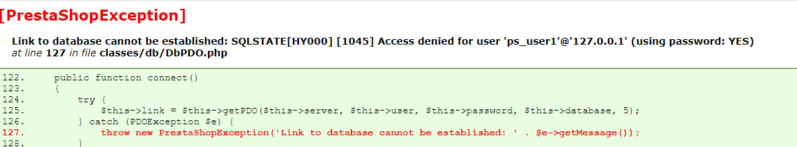

Magicalname Posted January 31, 2020 Share Posted January 31, 2020 Probier mal folgendes... Verbinde dich via FTP über FilezillaFTP mit deinem Hauptverzeichnis Suche und öffne die Datei config/defines.inc.php in einem Editor wie Notepad++ Bei ca Zeile 28 findest du das if (!defined('_PS_MODE_DEV_')) { define('_PS_MODE_DEV_', false); } ändere es zu if (!defined('_PS_MODE_DEV_')) { define('_PS_MODE_DEV_', true); } Speichere die datei...danach gehst du wieder in filezilla und du wirst gefragt ob die datei zurück zum server soll was du mit Ja bestätigst. Versuche danach nochmal die Domain aufzurufen Link to comment Share on other sites More sharing options...
see_k Posted January 31, 2020 Author Share Posted January 31, 2020 dann bekomme ich das Fatal error: Uncaught PDOException: SQLSTATE[HY000] [1045] Access denied for user 'ps_user1'@'127.0.0.1' (using password: YES) in /home/httpd/vhosts/seekajak.ch/httpdocs/presta/vendor/doctrine/dbal/lib/Doctrine/DBAL/Driver/PDOConnection.php:43 Stack trace: #0 /home/httpd/vhosts/seekajak.ch/httpdocs/presta/vendor/doctrine/dbal/lib/Doctrine/DBAL/Driver/PDOConnection.php(43): PDO->__construct('mysql:host=127....', 'ps_user1', '27rYf9%%-750Hk', Array) #1 /home/httpd/vhosts/seekajak.ch/httpdocs/presta/vendor/doctrine/dbal/lib/Doctrine/DBAL/Driver/PDOMySql/Driver.php(44): Doctrine\DBAL\Driver\PDOConnection->__construct('mysql:host=127....', 'ps_user1', '27rYf9%%-750Hk', Array) #2 /home/httpd/vhosts/seekajak.ch/httpdocs/presta/vendor/doctrine/dbal/lib/Doctrine/DBAL/Connection.php(360): Doctrine\DBAL\Driver\PDOMySql\Driver->connect(Array, 'ps_user1', '27rYf9%%-750Hk', Array) #3 /home/httpd/vhosts/seekajak.ch/httpdocs/presta/vendor/doctrine/dbal/lib/Doctrine/DBAL/Connection.php(942): Doctrine\DBAL\Connection->connect() #4 /home/ht in /home/httpd/vhosts/seekajak.ch/httpdocs/presta/vendor/doctrine/dbal/lib/Doctrine/DBAL/Driver/AbstractMySQLDriver.php on line 103 Habe aber die DB getestet und es ging... Link to comment Share on other sites More sharing options...

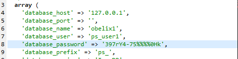

Magicalname Posted January 31, 2020 Share Posted January 31, 2020 (edited) Schau mal in die Datei app/config/parameters.php ob die daten mit den daten aus deiner geposteten fehlermeldung übereinstimmen...bzw ob die daten stimmen zur DB Edited January 31, 2020 by Magicalname (see edit history) Link to comment Share on other sites More sharing options...

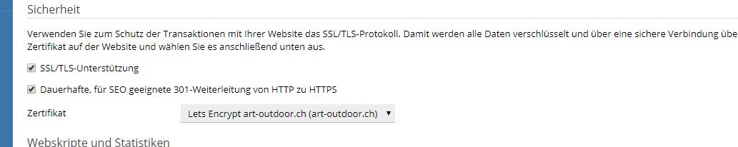

JBW Posted January 31, 2020 Share Posted January 31, 2020 Sieht nach Netcup als Hoster aus. Bevorzugte Domain ist bei mir ohne www, aber denke das ist nicht so wichtig (sollte aber mit der Prestashop URL Einmstellunge übereinmstimmen. Was bei dir falsch ist ist defnitiv die Umleitung - die regelt Prestashop selber über .htaccess und darf daher hier nicht aktiv sein Link to comment Share on other sites More sharing options...
see_k Posted January 31, 2020 Author Share Posted January 31, 2020 jetzt wird es spannend sorry aber das Passwort habe ich nicht so eingegeben es wurden 2* %% hinzugefügt.... kann das sein das % nicht gehen im Passwort = (mache neuen versuch) Jetzt komme ich einen schritt weiter ICH PRÜFE ES NEU MIT ANDEREM PASSWORT OHNE %% MIT DEBUG Link to comment Share on other sites More sharing options...
JBW Posted January 31, 2020 Share Posted January 31, 2020 Just now, see_k said: kann das sein das % nicht gehen im Passwort Stimmt, % gehen nicht Link to comment Share on other sites More sharing options...

see_k Posted January 31, 2020 Author Share Posted January 31, 2020 DAS DARF NICHT WAR SEIN ES WAR DAS PASSWORT !!!! wollte es gut machen und habe dieses Passwort genommen ! 397rY4-75%%0Hk Daraus wurde in Presta Verdammt viel gelernt ...danke für die guten Tips TOP TIP Probier mal folgendes... Verbinde dich via FTP über FilezillaFTP mit deinem Hauptverzeichnis Suche und öffne die Datei config/defines.inc.php in einem Editor wie Notepad++ Bei ca Zeile 28 findest du das if (!defined('_PS_MODE_DEV_')) { define('_PS_MODE_DEV_', false); } ändere es zu if (!defined('_PS_MODE_DEV_')) { define('_PS_MODE_DEV_', true); } TOP TIP Schau mal in die Datei app/config/parameters.php ob die daten mit den daten aus deiner geposteten fehlermeldung übereinstimmen...bzw ob die daten stimmen zur DB VIELEN DANK FÜR DIE HILFE Link to comment Share on other sites More sharing options...
