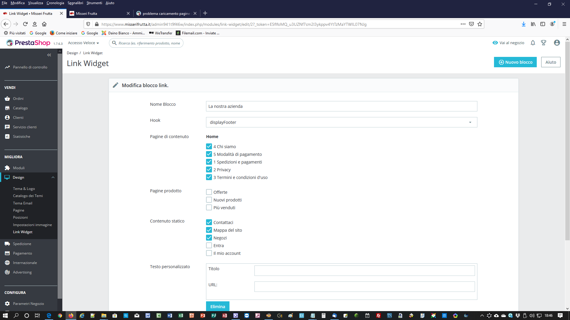

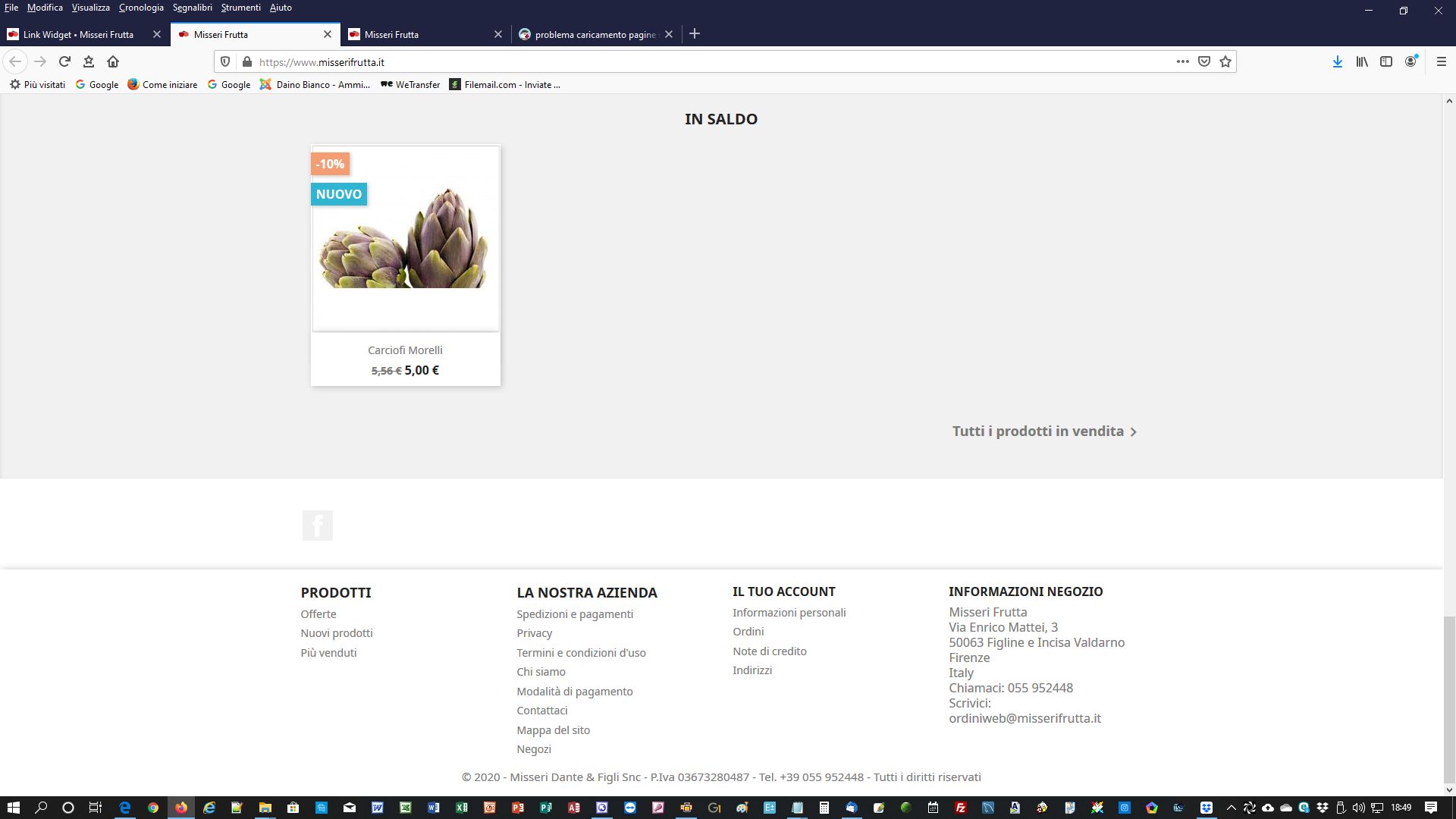

Marco55 Posted January 30, 2020 Share Posted January 30, 2020 Nell' Elenco link del displayFooter Footer, (nel blocco link "la nostra azienda" del template di default) ci sono 5 pagine di contenuto ("chi siamo", "termini e condizioni d'uso" etc). Ho provato a cambiare l'ordine di visualizzazione delle pagine mettendo per esempio la pagina "chi siamo" al primo posto. La modifica è stata accettata e infatti nel blocco link viene visualizzata bene (vedi screenshot bloccolink01.png). Ma dopo ancora 2 giorni dalla modifica nel front end, l'ordine della visualizzazione rimane quella di default (vedi screenshot "frontoffice.png) Dove è l'errore? Grazie Link to comment Share on other sites More sharing options...
ThemeBooster.com Posted February 1, 2020 Share Posted February 1, 2020 Buongiorno. Un pò scomodo ma dovrebbe funzionare: dopo aver modificato l'ordine delle pagine, accedi alla configurazione del blocco che ti interessa. Deseleziona le pagine collegate e clicca su Salva. Accedi nuovamente alla configurazione del blocco ed aggiungi nuovamente le pagina. Clicca su Salva. A questo punto dovresti vedere sul sito le pagine ordinate secondo le tue ultime impostazioni. Link to comment Share on other sites More sharing options...
