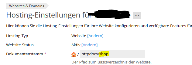

JBW Posted February 11, 2020 Share Posted February 11, 2020 35 minutes ago, wollekop said: Was muss ich wo einstellen, damit der Shop beim Aufruf von www.meineseite.de sofort erscheint! In deinem Webhosting muss du die Domain auf der entsprechende Verzeichniss zeigen lassen. Bei mir z.B. liegt der Shop im Unterverzeichnis /shop und das sieht im Hosting so aus: Link to comment Share on other sites More sharing options...
wollekop Posted February 12, 2020 Share Posted February 12, 2020 Hallo und danke für die Info! soweit hat es auch funktioniert. Allerdings ist jetzt das Template "zerschossen" und ins Backoffice komme ich nicht mehr! Template: alles wird untereinander auf der linken Seite angezeigt und die Bilder sind weg. Backoffice: "Die gesuchte Seite existiert nicht!" wird angezeigt! .htaccess geändert, andere im Forum gefundene Meldungen getestet, keine Änderung. Für mich sieht das alles nach einem Eintragungsfehler aus. Die Frage ist nur wo? Cache gelöscht schon viele male! Eventuell hat ja einer von euch die zündende Idee! Gruß Andreas Link to comment Share on other sites More sharing options...
JBW Posted February 12, 2020 Share Posted February 12, 2020 Nehme an du hast den Unterordner noch in deiner Konfiguration drin - da du nicht mehr ins Backoffice kommst musst du das über die Datenbank in der Tabelle ps_shop_url ändern (physical_uri = /). Dann noch die anderen üblichen Schritte bei Shop-Umzug: /var/cache löschen, .htaccess neu generieren, cookies löschen. Link to comment Share on other sites More sharing options...
wollekop Posted February 12, 2020 Share Posted February 12, 2020 Hallo JBW, du bist mein Held! In der Datenbank stand noch der Unterordner! Nur den Slash eingetragen und es ging wieder! Vielen vielen Dank! Gruß Andreas Link to comment Share on other sites More sharing options...
