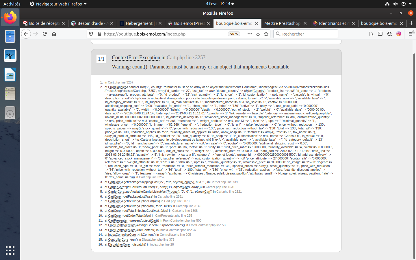

Valentin05 Posted February 4, 2020 Author Share Posted February 4, 2020 Je viens de verifié mon mode debug sur le FO, voici le resultat: ca à un rapport avec mon probleme? la première ligne n'etait pas la avant me semble-t-il. Link to comment Share on other sites More sharing options...
seb776 Posted February 5, 2020 Share Posted February 5, 2020 Tu ne veux passer laisser faire quelqu'un qui comprend ces messages d'erreur ? en 10 minutes c'est réglé (modules mis à part). Est-tu sur d'être en version 1.7.6.3 ? (elle doit passer en php 7, le crois.) et le numéro de ligne ne correspond pas a un `count` : https://github.com/PrestaShop/PrestaShop/blob/1.7.6.3/classes/Cart.php#L3257 Link to comment Share on other sites More sharing options...
