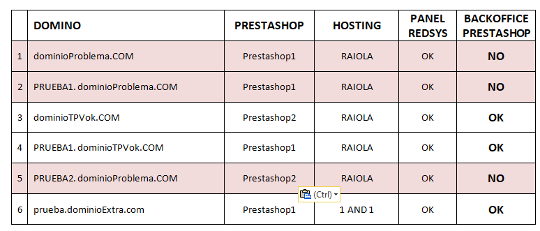

zion Posted January 29, 2021 Share Posted January 29, 2021 4 hours ago, idnovate.com said: Como te comentamos, ese error se debe a un problema con el servidor. Por favor insiste con ellos para que lo solucionen. Si es necesario que contacten con nosotros. Buenas, lo primero darte las gracias por haberte molestado en ayudarnos. Después de hacer varias pruebas os expongo las conclusiones, he cambiado los nombres de los dominos, este documento ha sido enviado a RAIOLA. 1.- Web original, el día 13 de Enero recibimos el último pedido en el BackOffice, en el panel de Redsys siguen entrando. Cargamos en el mismo dominio una copia del día 8-Enero (TPV funcionando) y seguimos teniendo el mismo problema 2.- Copia de la original en SubDominio de dominioProblema(1). Hacemos varias pruebas desactivando módulos, overrides incluso el tema. Seguimos con el mismo problema 3.- Página en producción de dominioTPVok (3), en su dominio, y en el mismo HOST. TPV funcionando perfectamente. 4.- Subdominio de dominioTPVok (3), cargamos el backup de dominioProblema(1) en producción. El TPV funciona aquí, recordar que es la misma aplicación (prestashop) que el que falla en dominioProblema.com (1) 5.- Cargamos una copia de dominioTPVok en SubDominio de dominioProblema(1). Aquí el TPV falla, cuando en la página en producción funciona perfectamente (3) 6.- Cargamos una copia de dominioProblema(1) en un subdominio de otro HOST (1and1). El TPV funciona perfectamente RAIOLA Se limita a decirnos que ellos no detectan ningún problema e insisten en vendernos un certificado que dicen que no saben exactamente si va a solucionar el problema. Las pocas opciones que nos están dejando es llevarnos la web a otro host. Link to comment Share on other sites More sharing options...

idnovate.com Posted January 30, 2021 Share Posted January 30, 2021 17 hours ago, zion said: Buenas, lo primero darte las gracias por haberte molestado en ayudarnos. Después de hacer varias pruebas os expongo las conclusiones, he cambiado los nombres de los dominos, este documento ha sido enviado a RAIOLA. 1.- Web original, el día 13 de Enero recibimos el último pedido en el BackOffice, en el panel de Redsys siguen entrando. Cargamos en el mismo dominio una copia del día 8-Enero (TPV funcionando) y seguimos teniendo el mismo problema 2.- Copia de la original en SubDominio de dominioProblema(1). Hacemos varias pruebas desactivando módulos, overrides incluso el tema. Seguimos con el mismo problema 3.- Página en producción de dominioTPVok (3), en su dominio, y en el mismo HOST. TPV funcionando perfectamente. 4.- Subdominio de dominioTPVok (3), cargamos el backup de dominioProblema(1) en producción. El TPV funciona aquí, recordar que es la misma aplicación (prestashop) que el que falla en dominioProblema.com (1) 5.- Cargamos una copia de dominioTPVok en SubDominio de dominioProblema(1). Aquí el TPV falla, cuando en la página en producción funciona perfectamente (3) 6.- Cargamos una copia de dominioProblema(1) en un subdominio de otro HOST (1and1). El TPV funciona perfectamente RAIOLA Se limita a decirnos que ellos no detectan ningún problema e insisten en vendernos un certificado que dicen que no saben exactamente si va a solucionar el problema. Las pocas opciones que nos están dejando es llevarnos la web a otro host. ¿No ven ninguna diferencia de configuración entre el servidor/dominio/certificado de las pruebas 1/2 y 3/4? En las pruebas 1/2, ¿la respuesta de la notificación de Redsys sigue siendo 403? Link to comment Share on other sites More sharing options...
zion Posted February 1, 2021 Share Posted February 1, 2021 (edited) On 1/30/2021 at 9:53 AM, idnovate.com said: ¿No ven ninguna diferencia de configuración entre el servidor/dominio/certificado de las pruebas 1/2 y 3/4? En las pruebas 1/2, ¿la respuesta de la notificación de Redsys sigue siendo 403? Dejo la última respuesta de RAIOLA, estamos ya mirando otro hosting porque no podemos seguir así, ellos siguen insistiendo que el problema es de la aplicación, cuando la aplicación funciona correctamente bajo otros dominios.... Quote .... Te explico un poco: tu dominio dominioProblema.com se aloja en el producto 'Hosting Avanzado SSD 1' es el mismo producto donde alojas dominioTPVok.com Dado lo anterior, el hosting -servidor web- es el mismo y tiene la misma configuración. Por lo tanto, si el problema está en la configuración del hosting, o falla en los dos o no falla en ninguno. Dicho esto, y dado que solamente falla para dominioProblema.com, hay varias opciones: que sea culpa del SSL, como sugieres, por lo que sea no se está validando el de dominioProblema.com que sea culpa de algún comportamiento de la aplicación El SSL de dominioProblema.com y dominioTPVok.com es exactamente del mismo tipo, por lo que es improbable que sea este el problema. Aún así hemos regenerado el SSL de dominioProblema.com, emitiendo uno nuevo y asegurándonos de que el 'Common Name' es el propio dominio, dominioProblema.com y no un subdominio, por si hubiera algún tipo de conflicto con esto -improbable como te digo, ya que de otra forma pasaría también en dominioTPVok.com- Por último, queda la aplicación: nos comentas que un código de estado 303 o 403 no es algo de aplicación y debe ser algo del servidor web. Los códigos de estado HTTP pueden ser generados tanto a nivel de servidor web como de aplicación, te dejo un enlace a documentación del lenguaje de programación donde se explica esto mismo:https://www.php.net/manual/en/function.http-response-code.php dicho lo anterior, analicemos los dos tipos de respuestas que recibes: 303 es una redirección, significa 'revisa este otro documento'. Lo que debe hacer una aplicación -en este caso redsys- si recibe un código de redirección es seguirla, a ver a dónde va, para comprobar qué tiene que ofrecer tu web. Si no la sigue, la solución es que tu aplicación devuelva códigos 200 (lo que redsys espera) y no redirecciones 403 es un error, significa 'acceso denegad'. Aunque como bien dices en respuestas previas puede ser provocado por firewalls web o sistemas de seguridad, nosotros hemos revisado los registros de dichos sistemas y no hemos encontrado nada al respecto. Además puedes deshabilitarlos en CPanel > Seguridad > ModSecurity, por si quieres probar si el error se repite con ellos bajados. ... Edited February 1, 2021 by zion (see edit history) Link to comment Share on other sites More sharing options...
idnovate.com Posted February 1, 2021 Share Posted February 1, 2021 57 minutes ago, zion said: Dejo la última respuesta de RAIOLA, estamos ya mirando otro hosting porque no podemos seguir así, ellos siguen insistiendo que el problema es de la aplicación, cuando la aplicación funciona correctamente bajo otros dominios.... ¿Me puedes enviar por MP el dominio que NO funciona y el que SI funciona? Link to comment Share on other sites More sharing options...
