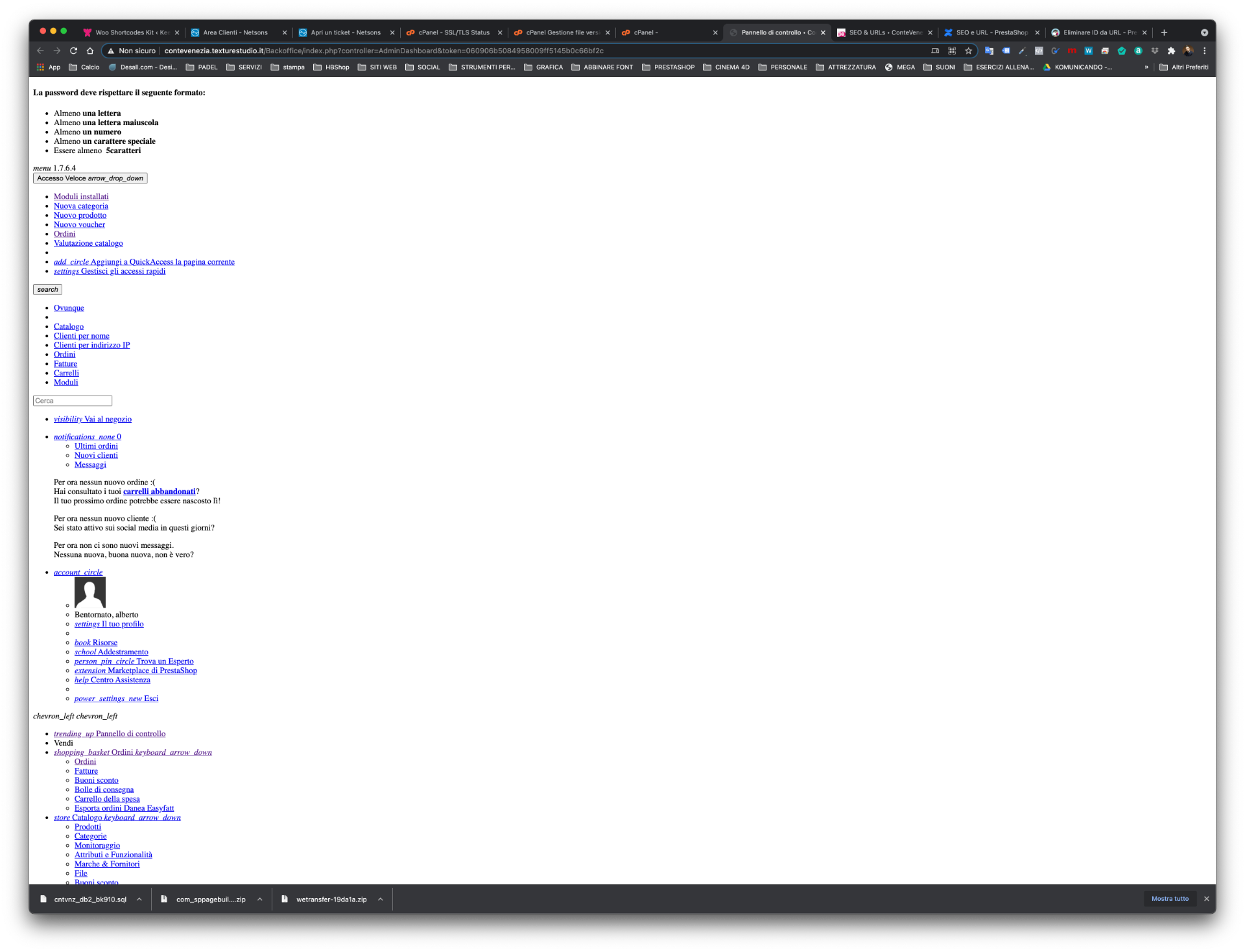

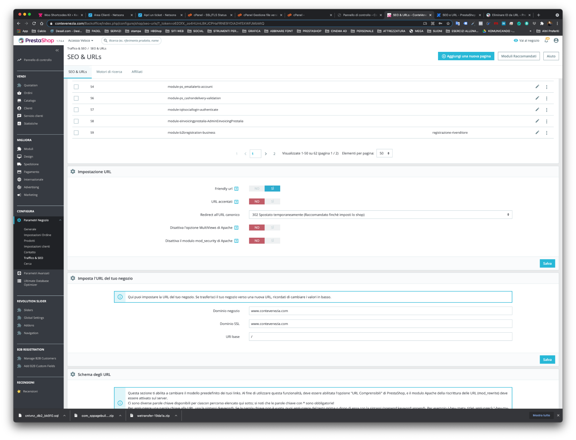

texture Posted May 27, 2021 Share Posted May 27, 2021 ciao ragazzi, ho trasferito un sito da un dominio ad un altro per fare delle prove, il mio problema è che qualcosa non va, il backoffice e il sito si vedono sballato il primo se senza alcuni collegamenti il secondo, volevo provare a disattivare gli url friendly dal sito di partenza ma non me li fa disattivare Link to comment Share on other sites More sharing options...
