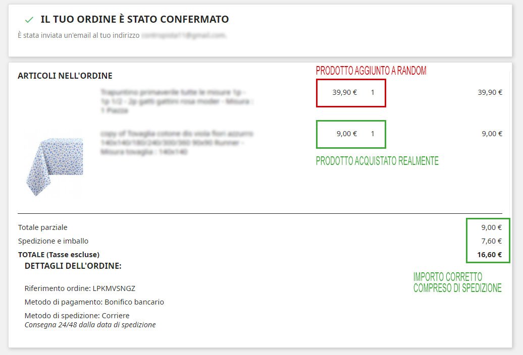

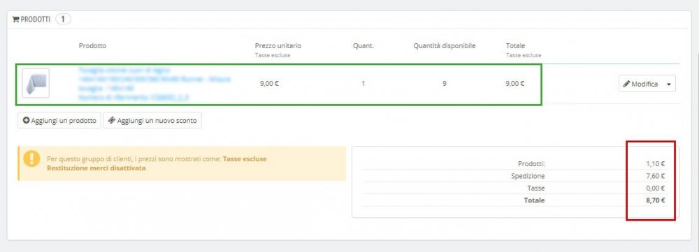

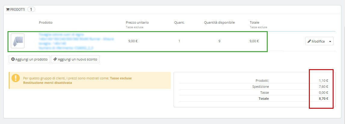

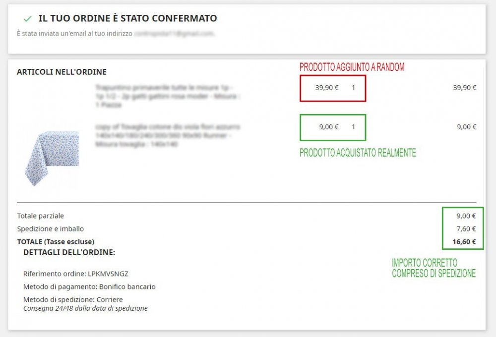

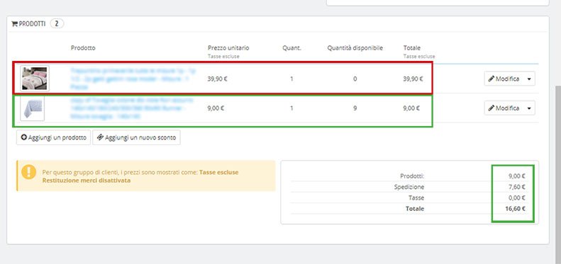

cabubi Posted January 29, 2020 Share Posted January 29, 2020 (edited) Buon giorno a tutti so che il problema non riguarda solo me, e ho già letto altre discussioni, ma sembra che nessuno abbia detto come ha risolto il problema, se l'ha risolto Succede ogni volta che ricevo un ordine da un cliente, all'interno dell'ordine, oltre al prodotto scelto dal cliente si "attacca" un altro prodotto automaticamente, inizialmente dei prodotti "demo" che erano presenti nel template (per info sto usando il template di default di prestashop 1.7.5.2) ora si "attaccano" prodotti realmente presenti nel mio catalogo. Fortunatamente (guardando il bicchiere mezzo pieno) il secondo prodotto non viene calcolato sulla somma totale quindi l'importo è corretto. Quello che non va bene è che già in fase di conferma dell'acquisto il cliente si vede un prodotto che non ha scelto, e molti diffidenti non concludono l'acquisto. (Screen 1) In oltre se io entro nell'ordine dal mio BO vedo i 2 prodotti, quello scelto dal cliente e quello aggiunto a random (screen 2) ho pensato va bhe cancello quello messo in più, ma facendo così va a cambiare il prezzo dell'oggetto realmente acquistato e l'importo totale. (Screen 3) Assurdo !!!!!!!! Vi anticipo già a chi dice di prendere dei moduli per il cleaning che il mio negozio è già stato popolato con più di 6000 articoli e perdere tutti i dati non ne avrei proprio voglia. Secondo me qui c'è qualche bug, non è possibile attivare questa funzione sbagliando a settare qualche impostazione. Soluzioni? Edited January 29, 2020 by cabubi (see edit history) Link to comment Share on other sites More sharing options...

cabubi Posted January 31, 2020 Author Share Posted January 31, 2020 forse ci sono, o per lo meno ora gli ordini appaio correttamente ... senza mettere mano a tutto, però prendete con le pinze quello che sto dicendo visto che non sono ne un tecnico ne un professionista del campo sembra che fosse un errore generato dalle impostazioni TASSE dal BO praticamente l'unica cosa che sono andato a cambiare è in INTERNAZIONALE/TASSE ho scelto la nazione - nel mio caso ITALIA e nelle preferenze sottostanti ho disabilitato tutto, mentre prima era attiva "ABILITA TASSE" facendo così ho risolto sia la scritta nell'ordine di "TASSE ESCLUSE" che l'aggiunta a random di prodotti presenti sul mio catalogo. Ripeto per ora sembra funzionare correttamente, vi terrò aggiornati speriamo e incrociamo le dita Link to comment Share on other sites More sharing options...
