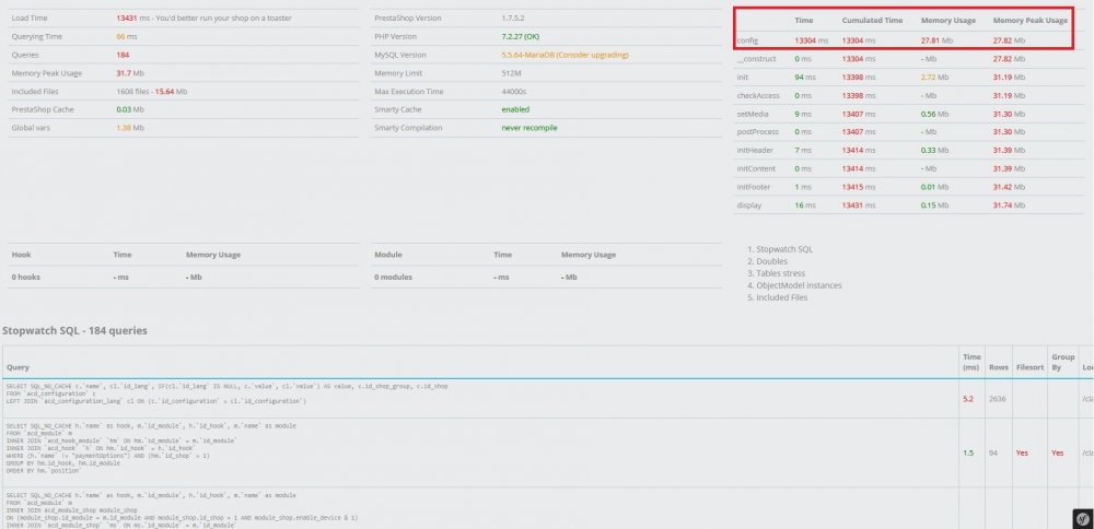

Tenemos un prestashop en la versión 1.7.5.2 que tarda mucho en cargar ciertas secciones del backoffice. Por ejemplo, al crear un nuevo producto tarda entre 15 y 20 segundos en cargar.
Hemos revisado el servidor que lo aloja y de recursos está bien (memoria al 50%, CPU entre el 0-1%, espacio en disco suficiente), hemos actualizado los módulos y hecho varias pruebas con distintas configuraciones de caché y el problema persiste.
Activando el modo debug, aparece como el causante de la lentitud "config" con tiempos de 13000 ms. He buscado en foros pero no he encontrado nada que explique la función de este "config".
Adjunto captura del informe, a ver si alguien me puede ayudar.
Muchas gracias.

Parece un problema de propio prestashop. Me interesaría que alguien me pudiera indicar a qué se refiere el modo debug del prestashop con ese apartado de "config" que está dando tiempos de espera de 13000ms.

Sabes a qué se refiere el debug profiling de prestashop con ese apartado de "config"?

A ver si alguien me consigue dar alguna pista sobre lo que significa lo de "config".
