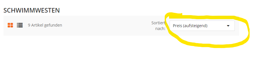

see_k Posted January 28, 2020 Share Posted January 28, 2020 Hallo Wenn ich Artikel von A-Z oder Z-A sortiere geht alles ... wenn ich nach Preis möchte ...kommt kein Artikel Habe keine Idee was das sein kann ... Link to comment Share on other sites More sharing options...

see_k Posted April 14, 2020 Author Share Posted April 14, 2020 (edited) yep, wo du recht hast hast du recht 1.7.6.4 PHP 7.2.29 10.2.29-MariaDB Hier geht es nicht : https://www.art-outdoor.ch/test_shop/kajakpaddel.html und gerade gesehen hier geht es (im gleichen shop) NICHT https://www.art-outdoor.ch/test_shop/schwimmwesten.html Edited April 14, 2020 by see_k (see edit history) Link to comment Share on other sites More sharing options...

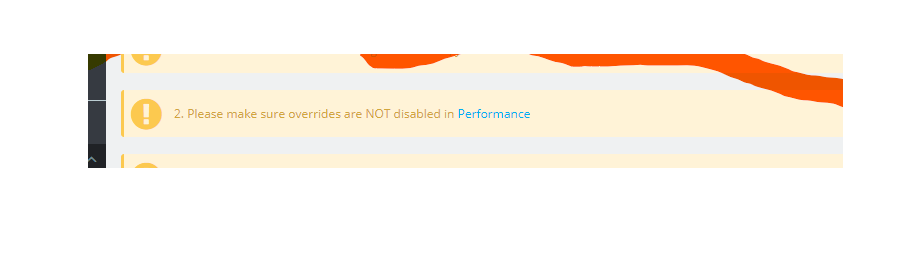

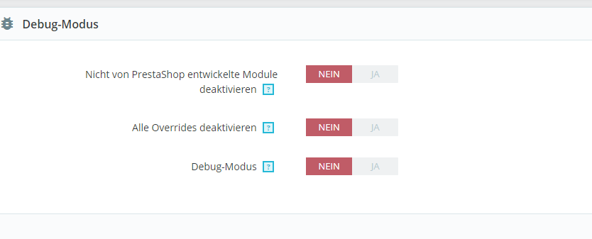

rictools Posted April 14, 2020 Share Posted April 14, 2020 Hast du unter Leistung mal alle Fremdmodule und Overrides deaktiviert? Warum trägst du bei "1 Stück" Stückpreise ein? Link to comment Share on other sites More sharing options...

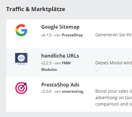

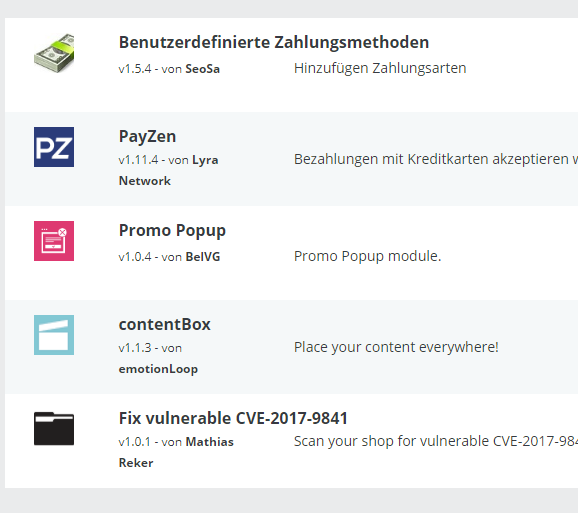

see_k Posted April 15, 2020 Author Share Posted April 15, 2020 Ist so eingestellt Wo kann ich über die Ovverides nachlesen (das ich das mal kapiere) Ich habe das URl Modul und ein Zahlungsmodul ... DAS URL Modul braucht das habe diese Module die ich brauche Link to comment Share on other sites More sharing options...

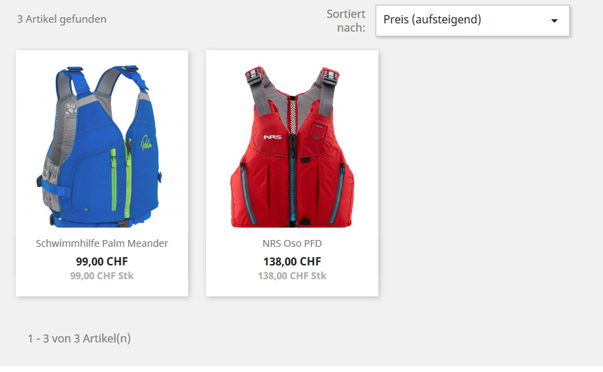

JBW Posted April 15, 2020 Share Posted April 15, 2020 Bei den Schwimmwestern sortiert er zwar aber es werden nur noch 2 Artikel angezeigt, da scheint was grundlegend falsch zu laufen Link to comment Share on other sites More sharing options...
see_k Posted April 15, 2020 Author Share Posted April 15, 2020 Stimmt.... Mein Problem das die Artikel via einer Schnittstelle in den Prestashop kommen und ich glaube da läuft einiges nicht ganz korrekt... ...echt sche.... Auch muss ich nach jedem Artikel Update ... eine Kategorie erstellen und dann sofort wieder löschen ... sonst werden die Artikel nicht unter den korrekten Kategoriern dargestellt... Sprich die Schnittstelle macht das alles sehr unberechenbar... Link to comment Share on other sites More sharing options...
rictools Posted April 15, 2020 Share Posted April 15, 2020 Zunächst deaktiviert man (nicht für immer, sondern nur testweise) alle Fremdmodule und Overrides, um zu schauen, ob der Fehler dann trotzdem auftritt (falls nicht, ist eben ein Modul oder Override schuld und da kann man dann gezielt auf die Suche gehen). Override bedeutet, daß in einem speziellen Ordner Teile von Dateien liegen, die Funktionen von Originaldateien überschreiben, wobei in 1.7 die Overrides nach und nach abgeschafft werden sollen was wohl mitunter zu Problemen führt. Wie läuft das denn mit der Schnittstelle? Vielleicht müßte nach dem Import zunächst eine Indizierung der Preise durchgeführt werden. Oder es wird irgend etwas falsch in die Datenbank eingetragen, evtl. mal direkt dort schauen z. B. nach Unterschieden zwischen den Produkten, die bei den Schwimmwesten angezeigt werden und denen, die ausgeblendet werden. Link to comment Share on other sites More sharing options...
