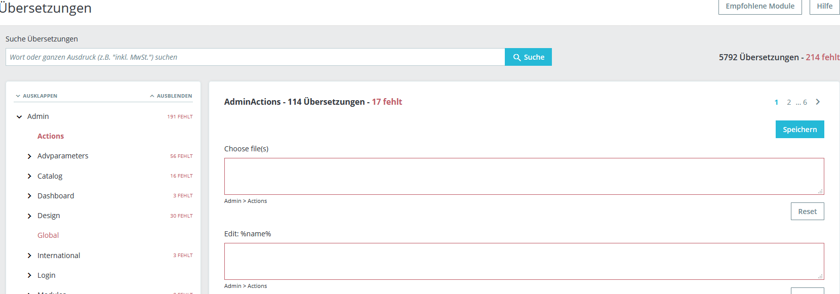

AMSPO24-Online Posted January 27, 2020 Share Posted January 27, 2020 Ich hatte ja schon mal nach gefragt, aber irgendwie bekomme ich das so nicht hin. Hallo Leute, wie bekomme ich alle erzeigten Mails aus allen Bereichen auf Deutsch hin. Ich meine die Mails aus oder in ... Bestellungen, Newsletter, also alle die ich an den Kunden sende bzw. alle die der Kunde über den Shop an mich sendet .. Zitat Zum Beispiel: Hallo, Thank you for subscribing to our newsletter. Please click on the following link to confirm your request: Ich habe schon gesucht, aber finde nicht alle. So wie ich es jetzt habe, ist es halb deutsch und halb englisch. Einige finde ich nicht. Sorry, das ich damit nochmal anfange. Gruß Rainer Amend Link to comment Share on other sites More sharing options...

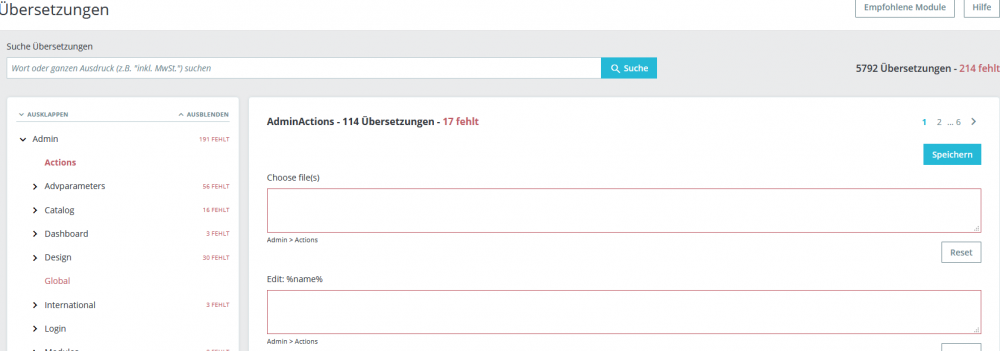

AMSPO24-Online Posted January 29, 2020 Author Share Posted January 29, 2020 1.7.6.2 - nicht einfach, ist das der Bereich? Falls ja, wie wird das verändert. Man sieht, dass 214 Fehler drauf sind. Link to comment Share on other sites More sharing options...
Shad86 Posted January 29, 2020 Share Posted January 29, 2020 Grundsätzlich ist das der Bereich. aber du bist da jetzt bei Wörtern aus dem Adminbereich. Ist also relativ unwichtig. Oben bei Suche Übersetzung kannst du Wörter oder Satzteile eingeben die du übersetzen möchtest und in den auf dem Screenshot rot umrandeten Bereich kannst du deine Übersetzung schreiben. Und dann speichern nicht vergessen. Dann sollte er diesen Begriff überall mit deiner Übersetzung ersetzen. Solltest du da die Teile gar nicht finden die du Übersetzen willst, müsste man sich die Mails nochmal genauer angucken ob man vielleicht die Dateien direkt bearbeiten muss. Wäre aber die letzte Lösung. Link to comment Share on other sites More sharing options...
