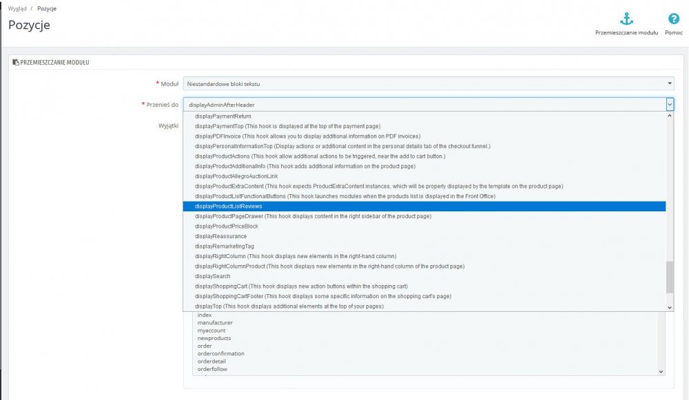

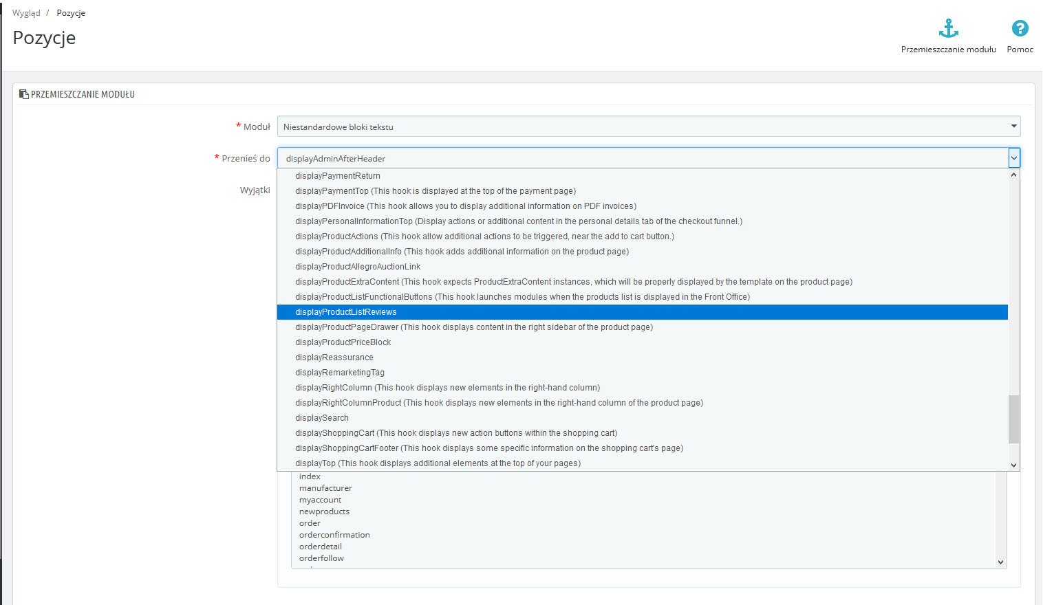

bopp Posted January 29, 2020 Author Share Posted January 29, 2020 Hej Dzięki za odpowiedź przesunięcie modułu na stronie głównej było łatwe Teraz chciałbym dodać "Niestandardowy blok tekstu" do każdej kategorii, żeby wyświetlał się pod produktami. Wybrałem przemieszczenie modułu ale zastanawiam się czy przemieszczenie oznacza, że odczepi się od strony głównej i podepnie w nowe miejsce? Oraz który hak odpowiada na wyświetlanie listy produktów w kategoriach? Link to comment Share on other sites More sharing options...
T400 Posted January 30, 2020 Share Posted January 30, 2020 Hej, nie wiem co prawda gdzie chcesz umieścić swój tekst na stronach, ale jak rozumiem, chciałbyś aby był na stronie głównej, na stronie kategorii i zapewne produktu. Zobacz proszę czy nie wystarczy abyś podłączyć moduł customblocktesxt do displayFooterBefore. Wtedy wyświetli się na każdej z tych stron pod produktami. Ważne, że aby był nad linkiem do zapisania się nad subskrycją musisz wyszukać w menu pozycjonowania tego hooka (displayFooterBefore) i zmienić kolejność wyświetlania (dać na górę moduł z tekstem). Zobacz proszę, czy tak jest dla Ciebie Ok. Powodzenia T 1 Link to comment Share on other sites More sharing options...
