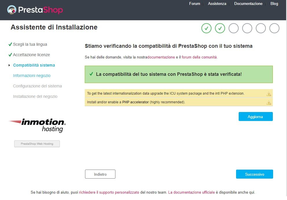

CristianMoi Posted January 30, 2020 Author Share Posted January 30, 2020 Leggo solo ora, ho variato come mi hai consigliato la versione Php alla 7.2 senza problemi ma per quanto riguarda la ICU non saprei proprio come fare mi sai dare qualche dritta? nel mentre ho provato a reinstallare la versione 1.7.6.3 da zero, e ho notato 2 warning che non avevo mica notato porca miseria mi danno proprio To get the latest internationalization data upgrade the ICU system package and the intl PHP extension. Install and/or enable a PHP accelerator (highly recommended). come posso fare per risolvere questo problema? posso risolvere da me in qualche modo o devo chiedere al gestore dell'hosting? Link to comment Share on other sites More sharing options...
