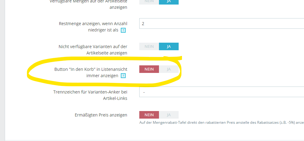

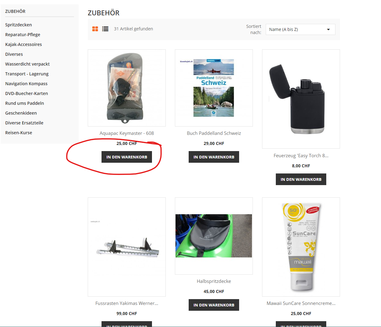

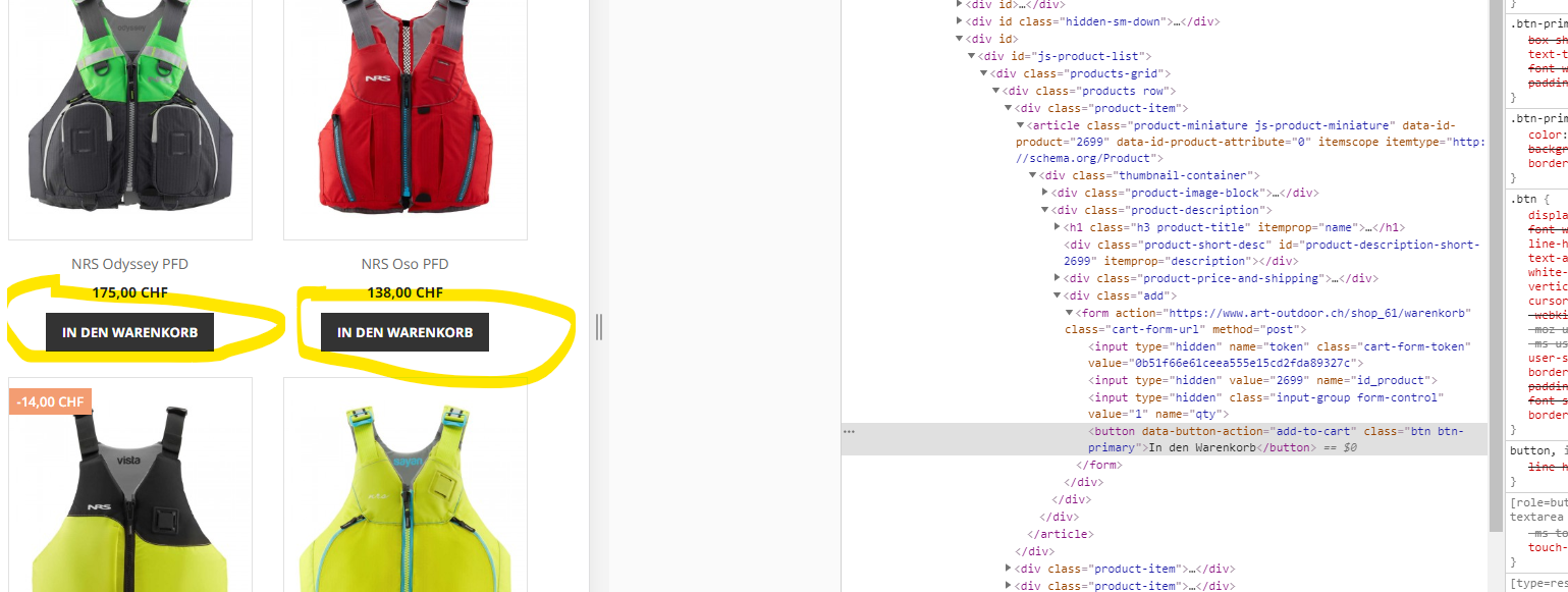

see_k Posted January 25, 2020 Share Posted January 25, 2020 sehe langsam das Licht am Horizont Aber das muss ich zwingend lösen Ich muss bei der Artikel Übersicht "in den Warenkorb" entfernen ...da ich Varianten habe ...(wird einfacht die erste Variante genommen ...das geht nicht) https://www.art-outdoor.ch/shop_61/zubehor (Bild1) In den Warenkorb darf erst kommen wenn man auf dem Artikel ist (dann sieht man auch die Varianten) Anpassung hier hat nichts gebracht: Button "In den Korb" in Listenansicht immer anzeigen (siehe Bild2) Ich habe 1.7.6.2 und das free template bizkick Version 1.0.8 (hat ein sehr schönes Menü..besser als das Classic) Bin "noch" ein bisschen schwach mit codieren ... cart-form-url Echt froh um eure Hilfe , danke Link to comment Share on other sites More sharing options...
rictools Posted January 25, 2020 Share Posted January 25, 2020 (edited) Ich sehe bei dem von dir markierten Artikel keine Varianten. Edit: Habe jetzt bei Bekleidung einen Artikel mit Varianten gefunden, da müßte der Warenkorb-Button eigentlich ausgeblendet sein. Die Einstellung ist noch auf Nein und du hast auch alles Caches geleert? Dann setzt vielleicht dein Template das nicht richtig um. Willst du den Warenkorb-Button auf den Übersichtsseiten nur bei Varianten ausblenden oder wie im Threadtitel generell? Edited January 25, 2020 by rictools (see edit history) Link to comment Share on other sites More sharing options...

rictools Posted January 25, 2020 Share Posted January 25, 2020 Du könntest den Button auf den Übersichtsseiten komplett mit einer CSS-Anweisung "display: none;" ausblenden, nur besteht dann die Gefahr, daß deine Kunden nicht erkennen, wie sie jetzt bestellen können, es wäre also besser, den Button mit einem zur Detailseite zu ersetzen. In welcher Datei genau du den Code findest, müßte dir einer der 1.7-Nutzer sagen können. Generell ist es aber besser, wenn man wie von Prestashop vorgesehen den Button nur bei Variantenartikeln ändert und es den Kunden bei "normalen" Artikeln leicht macht, diese in den Warenkorb zu legen, allerdings müssen dann möglicherweise in der Liste bereits mehr Infos angezeigt werden. Link to comment Share on other sites More sharing options...
see_k Posted January 26, 2020 Author Share Posted January 26, 2020 Danke für die Antwort Leider muss "in den Warenkorb" weg auf der Übersichtsseite ... da beim darauf klicken einfach die 1st Variante genommen wird ... (Kunden bestellen dann sicher das falsche) Weiss nicht wie ich das technisch umsetzen muss : Kann mir jemand einen Tip geben wie ich das umsetze ? CSS-Anweisung "display: none;" Danke Link to comment Share on other sites More sharing options...

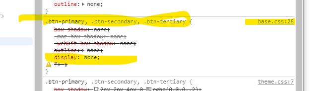

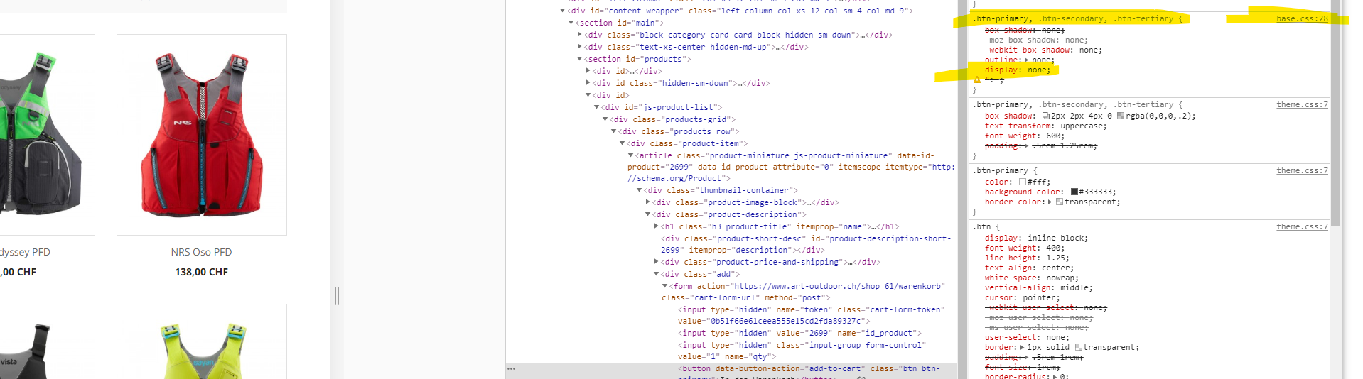

see_k Posted January 26, 2020 Author Share Posted January 26, 2020 uff zu radikal jetzt habe ich gar keine Warenkorb mehr 🙂 Habe im assets/css/base.css Das eingetragen : .btn-primary, .btn-secondary, .btn-tertiary { box-shadow: none; -moz-box-shadow: none; -webkit-box-shadow: none; outline: none; display: none; Link to comment Share on other sites More sharing options...
Whiley Posted January 26, 2020 Share Posted January 26, 2020 vor 29 Minuten schrieb see_k: Leider muss "in den Warenkorb" weg auf der Übersichtsseite ... da beim darauf klicken einfach die 1st Variante genommen wird ... (Kunden bestellen dann sicher das falsche) Aber genau dieser Fall ist doch von Prestashop vorgesehen. Du stellst im Backoffice einfach "Button "In den Korb" in Listenansicht immer anzeigen" auf NEIN. Dann ist der Button bei den Artikeln die Varianten haben weg. Wenn das bei dir nicht funktioniert würde ich doch hier nach dem Fehler suchen! Grüsse Whiley Link to comment Share on other sites More sharing options...
see_k Posted January 26, 2020 Author Share Posted January 26, 2020 (edited) Habe ich so eingestellt ...Warenkorb kommt trotzdem.... Edited January 26, 2020 by see_k (see edit history) Link to comment Share on other sites More sharing options...
Whiley Posted January 26, 2020 Share Posted January 26, 2020 Ok, ich bin jetzt kein 1.7er Spezialist, aber was passiert denn wenn du in der custom.css etwa nach Zeile 559 display: none; einfügst, also in etwa so: .add .btn{ display: none; background: #333; font-weight: 700; padding: 10px 15px; font-size: 13px;; box-shadow: none; Grüsse Whiley PS: Cache löschen nicht vergessen! Link to comment Share on other sites More sharing options...

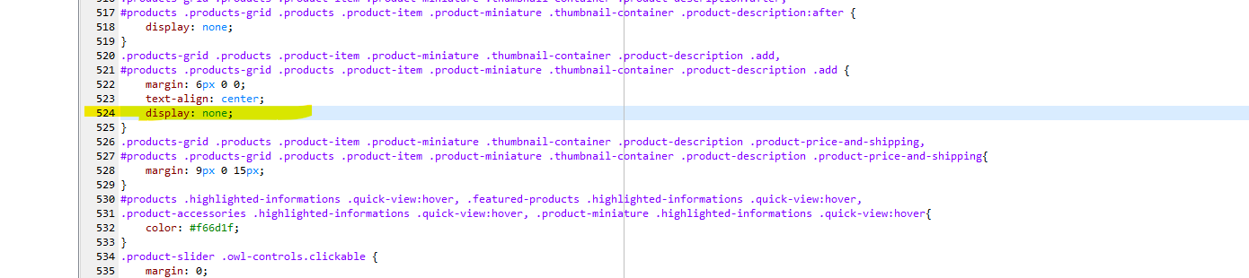

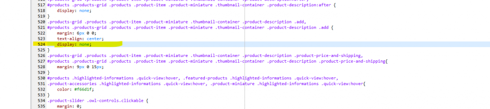

see_k Posted January 26, 2020 Author Share Posted January 26, 2020 Habe im custom.css das gefunden ...scheint zu gehen (wow wäre echt eine freude 🙂 🙂 Zeile 520 .products-grid .products .product-item .product-miniature .thumbnail-container .product-description .add, #products .products-grid .products .product-item .product-miniature .thumbnail-container .product-description .add { margin: 6px 0 0; text-align: center; display: none; Scheint zu gehen: https://www.art-outdoor.ch/shop_61/kajakpaddel Link to comment Share on other sites More sharing options...
