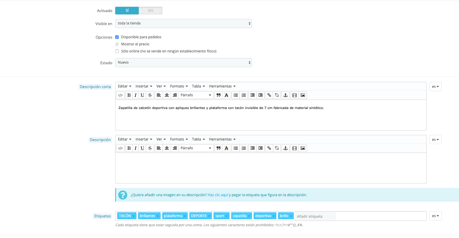

francomattiazzo Posted January 29, 2020 Author Share Posted January 29, 2020 encontre el archivo original y lo probe y efectivamente si uso el archivo original si aparece la descripcion, alguno sabe exactamente que buscar porque se debe haber borrado alguna parte product-ORI.tpl product.tpl Link to comment Share on other sites More sharing options...

francomattiazzo Posted January 31, 2020 Author Share Posted January 31, 2020 Just now, Luisejo said: Quizá el tema no traiga el campo por defecto. Algo poco común, pero posible. @francomattiazzo ¿te has planteado cambiar de theme o reinstalar el mismo pero sin modificaciones? mas arriba subi el archivo actual y al original del theme y probe subiendo el original y si aparecia, lo que hice fue comparar las lineas de ambos pero realmente no encontre niguna linea que falte que haga referencia a la descripcion... tenes idea que puede ser que diga la linea de codigo porque quizas se me paso y no interprete eso como descripcion. Link to comment Share on other sites More sharing options...
