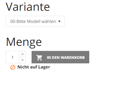

see_k Posted January 22, 2020 Share Posted January 22, 2020 Hallo Zusammen Wie kann ich NUR die Schriftgrösse und Farbe der Variante anpassen? class="control-label" Bin noch nicht so stark in CSS habe aber ein Child Thema eingerichtet ... dort kann ich was eintragen aber was nur ...? 😉 Danke Hilfe Link to comment Share on other sites More sharing options...

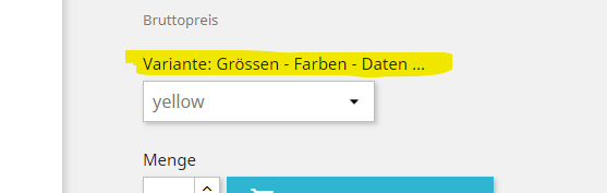

rictools Posted January 23, 2020 Share Posted January 23, 2020 Meinst du, so wie du schreibst, die "Variante" oder den gelb markierten Text? Auf jeden Fall findest du mit der in den meisten Browsern enthaltenen "Untersuchen"-Funktion heraus (Rechtsklick auf Element), wo du die entsprechenden CSS-Anweisungen findest und kannst Änderungen testen. Link to comment Share on other sites More sharing options...
see_k Posted January 24, 2020 Author Share Posted January 24, 2020 Das Problem wenn ich die Grösse ändere dann ändert es alle schriften .... ist wie kein einzelnes Element ? Wie kann man nur obiges Vergrössern .product-information { font-size: 35px; color: #232323; Link to comment Share on other sites More sharing options...
Shad86 Posted January 24, 2020 Share Posted January 24, 2020 Also ich kann nur den Text ändern indem ich in der theme.css .product-actions .control-label { width: 100%; margin-bottom: .375rem; display: block; width: 100%; font-size: 22px; } die font-size hinzufüge. 22 ist natürlich viel zu groß aber ändert bei mir nur das. Link to comment Share on other sites More sharing options...
see_k Posted January 24, 2020 Author Share Posted January 24, 2020 Danke ... macht es leider auch auf die Menge (habs im google aber eingegben und nicht direkt im css) Link to comment Share on other sites More sharing options...

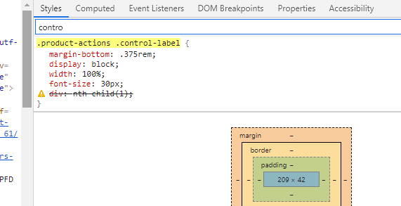

see_k Posted January 25, 2020 Author Share Posted January 25, 2020 gebt mir eine change ich begreifs irgendwann (war mehr im Netzwerk und Server zu Hause) Sollte das so aus schauen ? (im Chrome (sorry oben Google geschrieben)) Mach noch was falsch ... (begreifs es ganz langsam langsam) 🙂 Link to comment Share on other sites More sharing options...

rictools Posted January 25, 2020 Share Posted January 25, 2020 vor 8 Stunden schrieb see_k: Sollte das so aus schauen ? (im Chrome (sorry oben Google geschrieben)) Auf deinem Schlüsselloch-Screenshot sieht man natürlich viel zu wenig, wichtig ist auch der Quelltext links sowie die Tag-Hierachie, die darunter angezeigt wird. Du mußt halt immer schauen, worauf sich eine Anweisung bezieht, die id product_actions ist zu umfassend während die id product_variants sich nur auf die (wenn nicht wie von Shad86 vorgeschlagen eingeschränkt auf alle) Varianten beschränkt. Daß du die div-Beschränkung in der Untersuchen-Funktion dort einträgst, kann natürlich nicht funktionieren, das ist ja keine CSS-Regel. Wenn du an dieser Stelle aber font-size: 22px; einträgst siehst du direkt die Auswirkung (nämlich nicht nur auf die Varianten-Labels, sondern auch auf das Menge-Label). Link to comment Share on other sites More sharing options...
