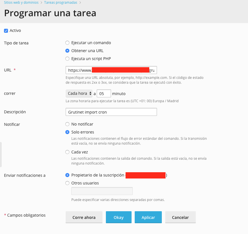

viliera Posted January 20, 2020 Share Posted January 20, 2020 Hola, Hemos activado el APC CACHE en prestashop y los cron jobs que teníamos programados han dejado de funcionar. Recibimos el siguiente ERROR: Task " " completed with error in 2 seconds, output: curl: (47) Maximum (50) redirects followed Unable to fetch URL: Servidor: Plesk Obsidian 18 (Ubuntu 18.04 64Bit) Prestashop: 1.7.6.2 Agradezco vuestra ayuda. Gracias y saludos. Prestashop 1.7.6.2 Link to comment Share on other sites More sharing options...
