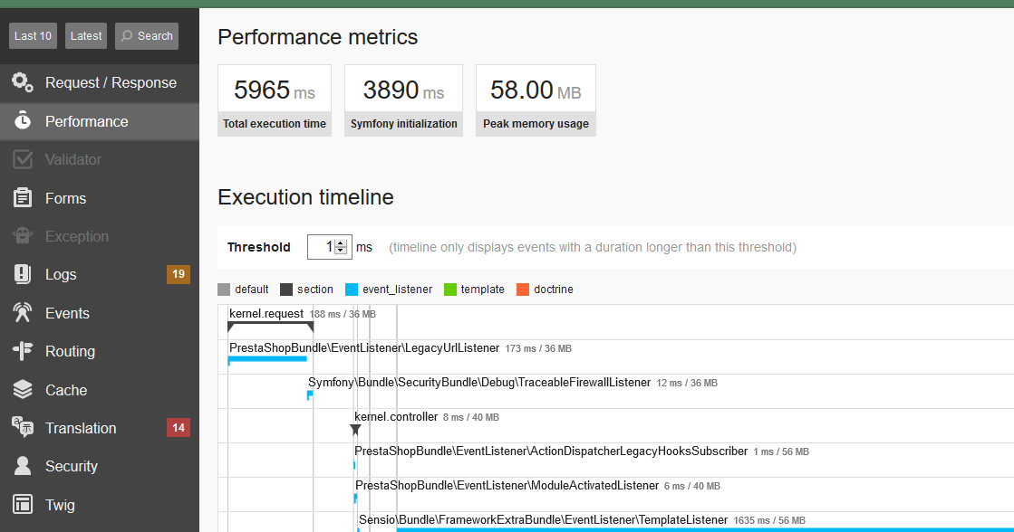

JBW Posted January 22, 2020 Share Posted January 22, 2020 Wenn du den Debug Modus aktivierst erscheint unten eine Leiste über die du z.B. Details über die Performance und wo es lange dauert sehen kannst: Link to comment Share on other sites More sharing options...
