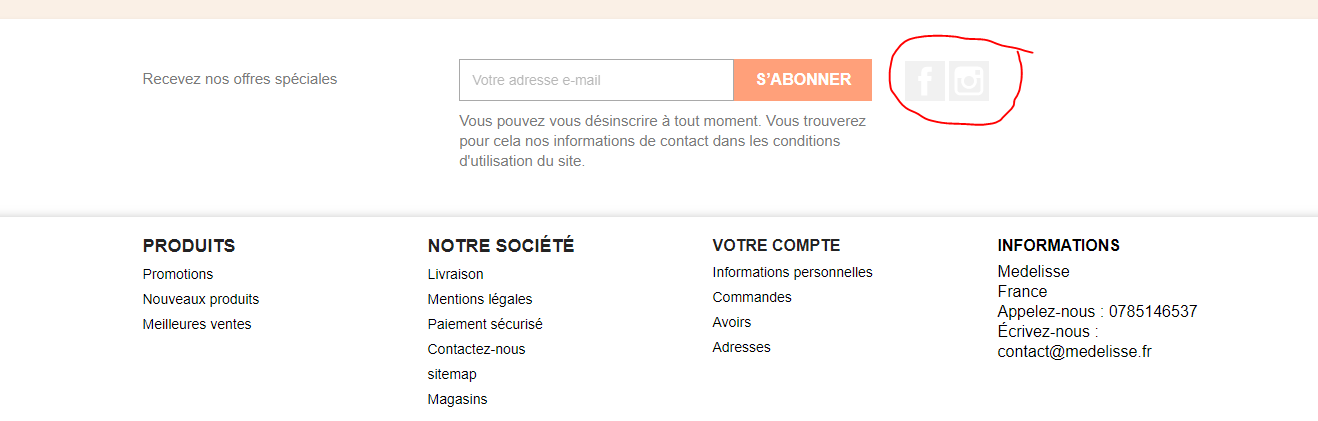

jaze81 Posted January 19, 2020 Share Posted January 19, 2020 Bonjour a tous. Je me lance dans la création d'une boutique en ligne, j'utilise prestashop 1.7.6.1, et j'aimerais savoir comment faire pour changer les images des reseaux sociaux qui se trouvent dans le footer. La on ne les voit presque pas et quand on passe la souri dessus ils deviennent bleu. J'aimerais mettre les icones originaux de chaque reseau social avec leur couleur réelle et quils reste comme meme quand on passe la souris dessus. J'ai fait beaucoup de recherche mais je n'ai pas trouvé de solution. Merci d'avance pour votre aide Link to comment Share on other sites More sharing options...
