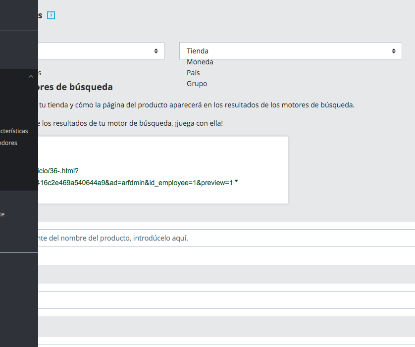

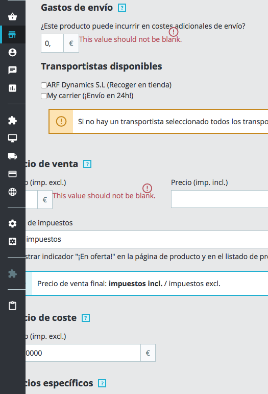

Caste Posted January 17, 2020 Share Posted January 17, 2020 Dicen que una imagen vale más que mil palabras. Al entrar en la pestaña de 'productos' veo que está toda alterada y al intentar añadir un producto no me deja porque hay parámetros que no pueden estar vacíos (aunque no lo estén). Link to comment Share on other sites More sharing options...

juanrojas Posted January 17, 2020 Share Posted January 17, 2020 en las cajas que muestas solo se ve una y tiene un 0, que significa ese valor? Link to comment Share on other sites More sharing options...

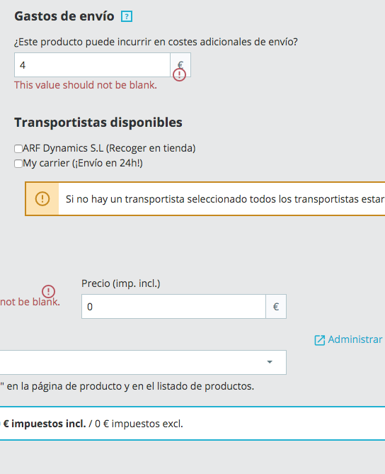

Caste Posted January 17, 2020 Author Share Posted January 17, 2020 1 minute ago, juanrojas said: en las cajas que muestas solo se ve una y tiene un 0, que significa ese valor? Gastos de envío en la primera, pero indiferentemente que le ponga 4 pasa lo mismo. 😕 Ahora no estoy en la oficina, sino añadiría captura del error (que marca en la casilla transportes y precio) pero aunque hagas cambios sigue saltando. La cosa es que la ventana de Productos se ve alteradísima y como fallando. Pero no entiendo por qué. Link to comment Share on other sites More sharing options...
juanrojas Posted January 17, 2020 Share Posted January 17, 2020 pues seria bueno ver el pantallazo con el 4 para ver si salta el error, porque ese numero no tiene sentido Link to comment Share on other sites More sharing options...
Caste Posted January 20, 2020 Author Share Posted January 20, 2020 On 1/17/2020 at 8:11 PM, juanrojas said: pues seria bueno ver el pantallazo con el 4 para ver si salta el error, porque ese numero no tiene sentido Link to comment Share on other sites More sharing options...
Caste Posted January 20, 2020 Author Share Posted January 20, 2020 (edited) He cogido un producto que ya estaba creado, lo he ido a duplicar sin cambiar ningún parámetro y el error que sale es el mismo. Desde el móvil acabo de entrar en el panel de administracion y, aunque la página ya se ve bien, ponga el valor que le ponga me sigue dando el mismo error. "The CSRF token is invalid. Please, try to resubmit the form" Edited January 20, 2020 by Caste (see edit history) Link to comment Share on other sites More sharing options...

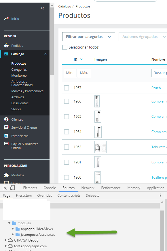

gusman126 Posted March 6, 2020 Share Posted March 6, 2020 Casi seguro que es un modulo que esta añadiendo un CSS y jode todo el diseño de la pagina de productos. Puedes verlo si entras en backoffice y miras los módulos activos y sus css usando la barra de desarrollador Link to comment Share on other sites More sharing options...
