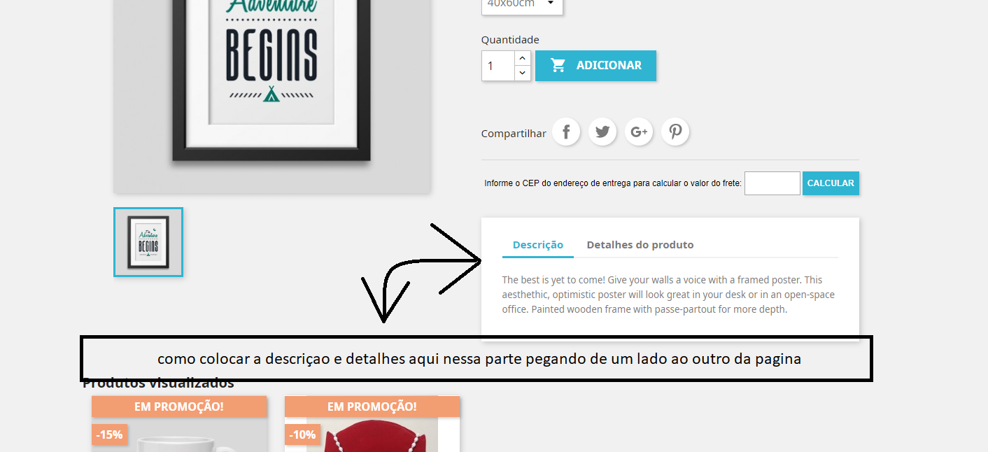

mudar o campo descriçao e detalhes do produto de lugar
olá pessoal, estou fazendo um lojinha e gostaria de mudar a posição do campo detalhes e descrição do produto, ele fica no canto direito meio magrinho e encolhido, gostaria de deixar ele um pouco mais abaixo, mais visível, pegando de um lado ao outro da pagina, segue imagem:

Pois é meu amigo estou com o mesmo problema até que consegui fazer isso a trocar um ficheiro tpl por outro de um outro template que vinha como eu queria mas infelizmente apaguem a antiga loja e agora nao sei mais como o fiz nem onde era para mudar esse ficheiro, bem que os desenvolvedores da prestashop podia dizer onde ou ate mesmo dar o ficheiro ou codigo para a alteração porque esse template ai não gostei e muitas outras pessoas tambem nao para quem tem produtos com grandes descrições e com imagens acopladas nas descrições este tema tem muito a desejar.
Se sabes como fazer essa alteração passa a dica

Em 13/01/2020 em 10:19 PM, oblinez disse:
Não é complicado de fazer isso não, mas precisa mover o código corretamente de um lugar para o outro nos arquivos .tpl do seu tema.
Dá uma olhadinha aqui: https://lojavirtual.neogest.com.br/women/brown-bear-printed-sweater.html
Fica mais fácil você vendo o html final.

Voce percebe alguma coisa de temas pois eu manjava um pouco da versão 1.6 agora ta tudo mudado.
Queria saber se consegue me mandar o tpl já com essa alteração e se possivel dizer quais as linhas originais e para onde as tenho de colocar.
Queria saber se me consegue ajudar a colocar tipo o tema com 2 colunas e como aumentar a parte home com mais artigos pois quando coloco no tema 2 colunas ela não estende bem a parte dos produtos para caber mais fica com os mesmo e isso não deveria acontecer a prestashop deveria ter de fazer as coisas como deve ser quando colocam essas opções.

Olha tentei mas deve estar faltando qualquer coisa voce pode fazer essa alteração para mim para ver como vc fez, eu vou te mandar o tpl da tema original meu eu tentei e testei mas fica sempre desconfigurado nao sei como nem porque?
Vou te mandar o ficheiro depois manda de novo para mim para ver como vc fez.
Te agradeço muito por me ajudar depois disso tenho outro problema que vou tentar arruma que é ter o tema com 2 colunas ja o fiz pelo admin mas os artigos não espandem o que é um problema que deveria ser resolvido pela prestashop pois é de raiz eles deveriam ver isso antes de mandar um tema novo.
Mas primeiro este problema para resolver
product.tpl
Ola amigo ja conseguiu resolver seu problema?
Eu editei o meu a um tempo atrás, veja se te agrada desta forma, te passo o código para alteração.

55 minutos atrás, Fabricioc disse:
Ola, estou com o mesmo problema, Mauricio voce poderia por favor me enviar este tpl?
obrigado
Ola meu amigo.
Segue o product.tpl da página de produtos.
Local: themes/*seutema*/templates/catalog
