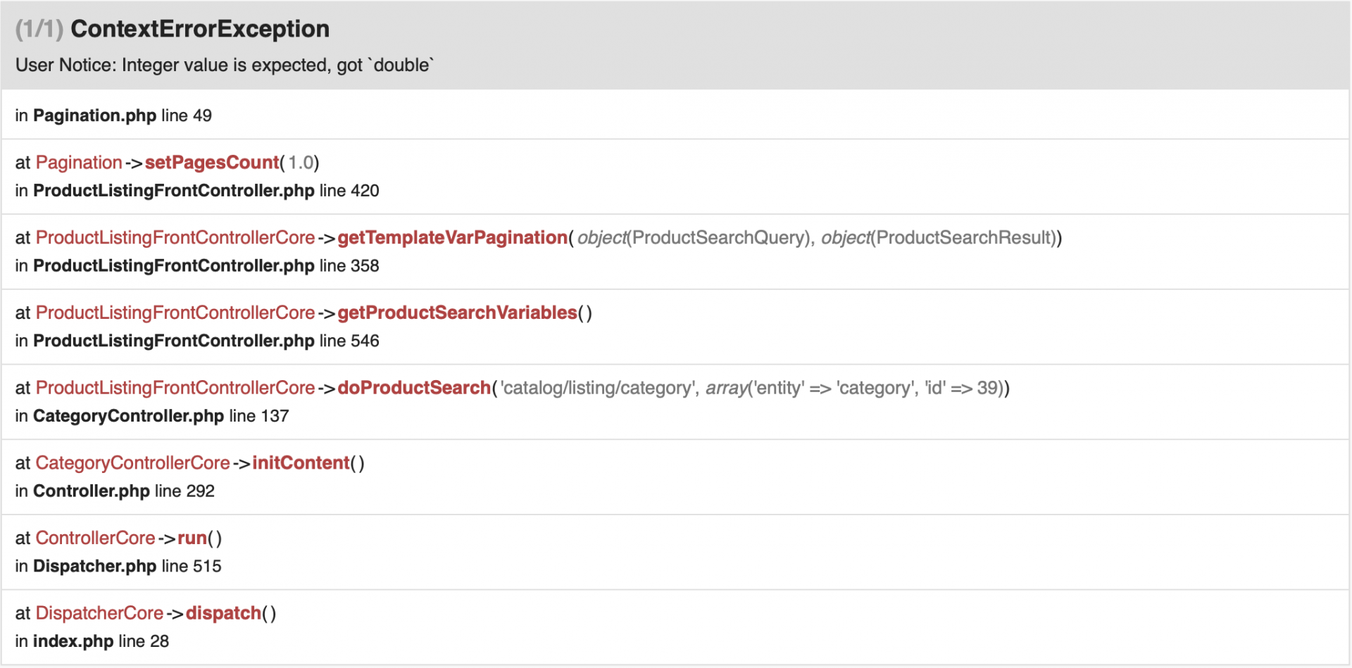

Sgarbo Posted January 13, 2020 Share Posted January 13, 2020 Ciao a tutti! Scrivo per un problema che sto riscontrando dopo aver aggiornato dalla versione 1.7.4 alla 1.7.6.2 solo su alcune pagine (pagina categorie e produttori) e non sulla singola pagina del prodotto. Sto ottenendo l'errore che risulta nello screen allegato e non so come risolverlo... sapreste aiutarmi per favore? Grazie Versione attuale PS 1.7.6.2 Versione PHP 7.1 Link to comment Share on other sites More sharing options...
mma87 Posted January 14, 2020 Share Posted January 14, 2020 Ciao, dopo aver fatto un backup completo aggiorna il tema, passando dalla versione 1.7.4 alla 1.7.6 alcune funzioni interne sono cambiate Link to comment Share on other sites More sharing options...

Sgarbo Posted January 16, 2020 Author Share Posted January 16, 2020 On 1/14/2020 at 10:13 AM, mma87 said: di nulla! poi fammi sapere se il problema si risolve Ciao! Ho provato ad aggiornare il tema (manualmente perché il tema che ho acquistato prevede solo questo procedimento) sostituendo i vari file del vecchio template con quelli "aggiornati". Nella descrizione c'è scritto 'compatibile con Prestashop 1.7.6' ma continuo a ricevere lo stesso errore... Ho provato a contattarli. Vediamo se propongono altre soluzioni Grazie 😊 Link to comment Share on other sites More sharing options...
Sgarbo Posted January 16, 2020 Author Share Posted January 16, 2020 On 1/14/2020 at 10:13 AM, mma87 said: di nulla! poi fammi sapere se il problema si risolve Giusto per aggiornarti e se può essere utile a chi si trova/troverà (speriamo di no) nello stesso problema: Il programmatore del tema dice che il tema è ok. È un problema di Prestashop, ha letto in giro altri casi. Al momento non ci sarebbe soluzione oltre ad un rollback alla versione 1.7.4.3 oppure 1.7.5 Alla fine ho fatto proprio questo. Fortunatamente ho backup giornalieri di file e database. Però nel fare il rollback si sono creati due problemi:Primo problema: Internal Server Error 500 se tentavo di accedere al backend Soluzione: Il problema era causato dal Modulo ps_linklist che va eliminato manualmente sia dalla cartella Modules principale che da quella che si trova nei template che usi; Secondo problema: la pagina Prestazioni e quella Preferenze Generali risultavano irraggiungibili (sempre errore 500) a meno che non attivassi la modalità debug. Se attivavo la debug tutto funziona correttamente, altrimenti appena la disattivavo, niente, errore 500 in quelle due pagine. Soluzione: eliminare manualmente le cartelle .../var/cache/dev e .../var/cache/prod Ora sono tornato alla normalità.... Grazie comunque! Link to comment Share on other sites More sharing options...
