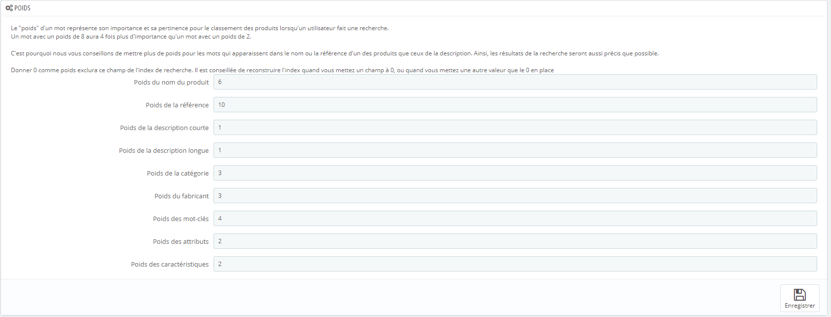

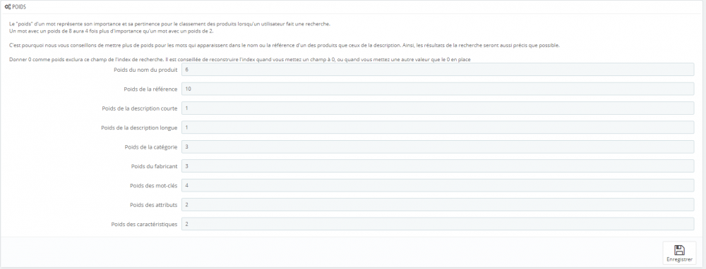

Alva57 Posted January 20, 2020 Author Share Posted January 20, 2020 Bonjour J'ai supprimé, réinitialisé et réinstallé mais cela ne fonctionne pas. Ci-joint une capture écran pou l'importance des mots Je pense faire une mise à jour vers la dernière version de 1.6 peut-être que cela va résoudre mon problème Qu'en pensez vous ? Link to comment Share on other sites More sharing options...

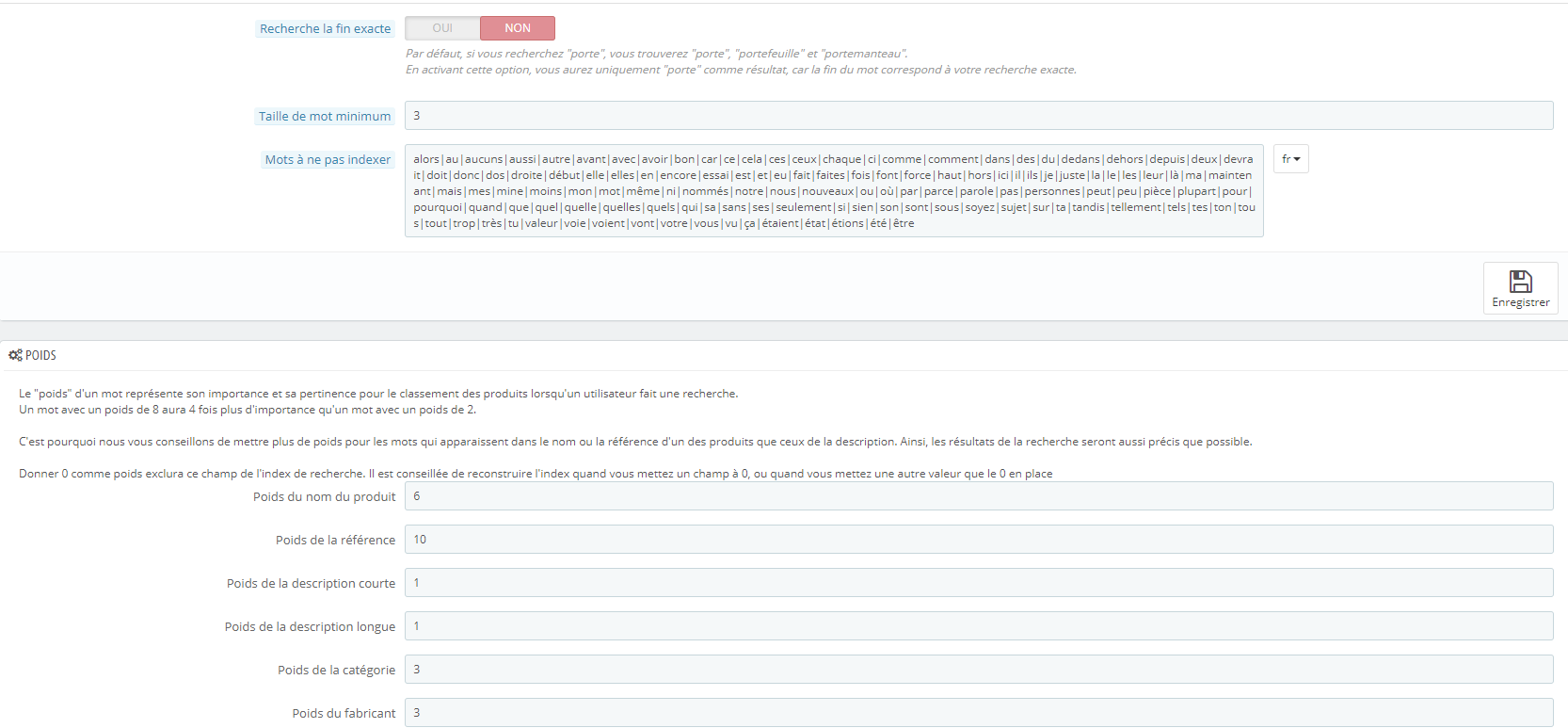

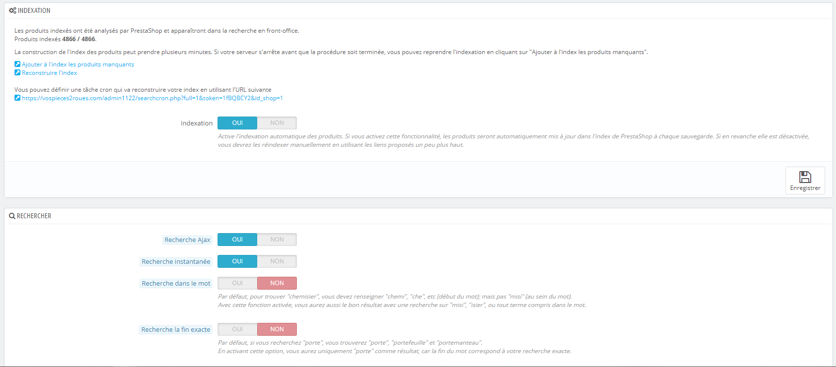

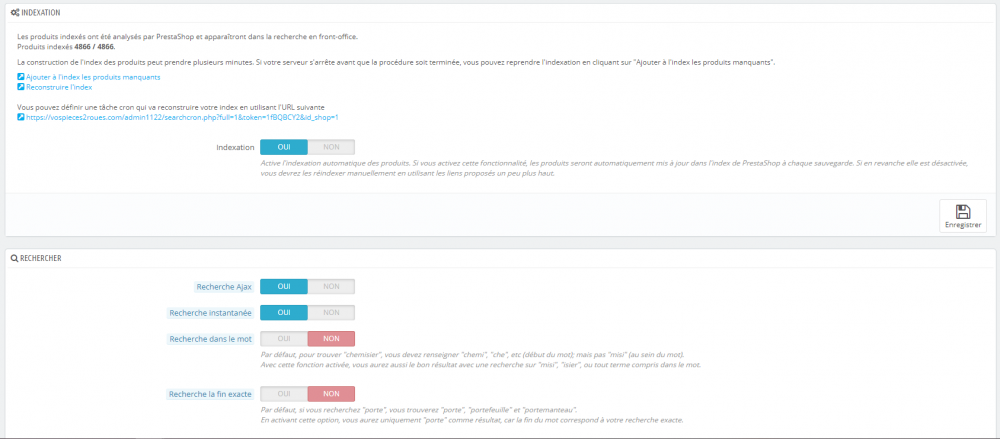

Manu-41 Posted January 24, 2020 Share Posted January 24, 2020 (edited) Combien de produit dans l'index? il y a autre chose. As tu modifié le module dans le ftp par exemple? Envoi une copie d'écran de la config du module, puis de ta page de recherche (bo/préférence/recherche) Edited January 24, 2020 by Manu-shop (see edit history) Link to comment Share on other sites More sharing options...
Alva57 Posted January 24, 2020 Author Share Posted January 24, 2020 Ci-joint une capture de ma configuration bo et de ma configuration du module Non pas de modification du module dans le FTP Link to comment Share on other sites More sharing options...
Manu-41 Posted January 24, 2020 Share Posted January 24, 2020 test sans l'ajax Link to comment Share on other sites More sharing options...
Alva57 Posted January 24, 2020 Author Share Posted January 24, 2020 non toujours zéro résultat Link to comment Share on other sites More sharing options...
