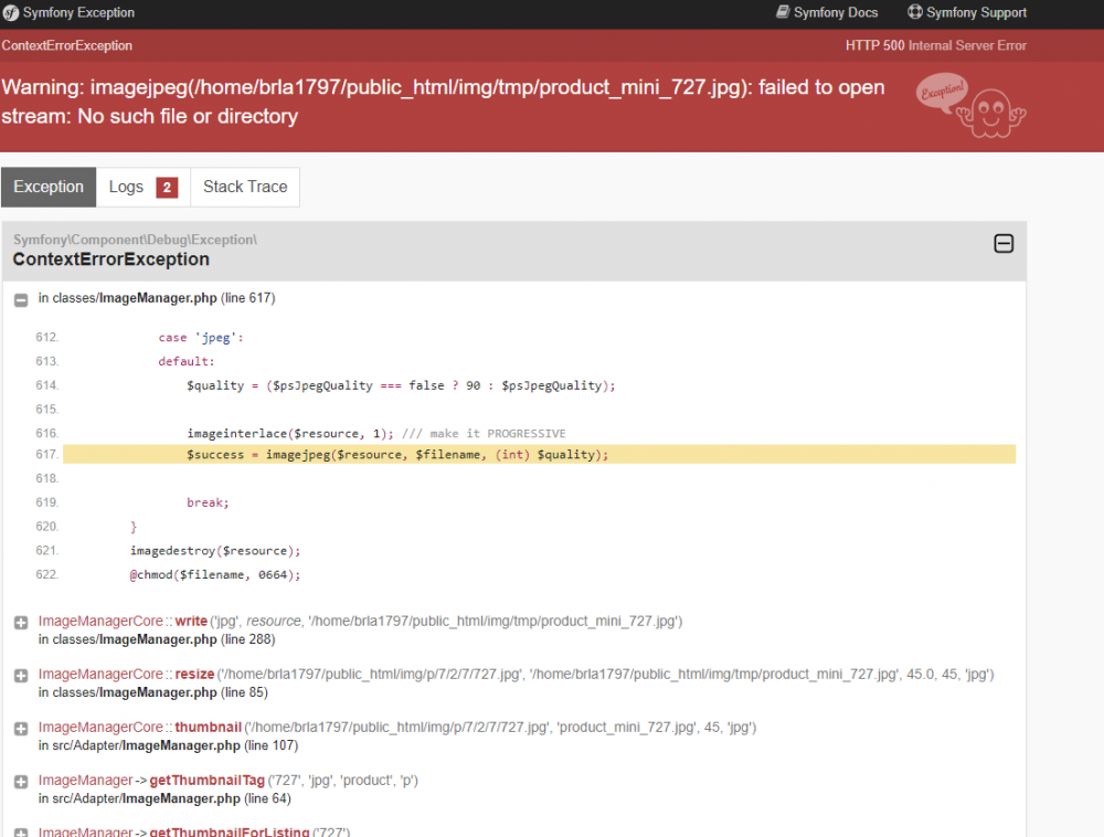

Colidio Posted January 11, 2020 Share Posted January 11, 2020 Pouvez-vous m'aider sur un petit problème concernant mon site ? J'ai bidouillé le mdp de ma BDD, puis j'ai remis l'ancien car j'ai vu que tout était cassé et depuis j'ai un message d'erreur quand je veux accéder dans mon back office à mes produits ? (voir pj) J'ai tenté de faire un back up des fichiers mais ça ne fonctionne pas. C'est quoi exactement ce fichier manquant ? Une idée ? Merci d'avance et bonne soirée ! Link to comment Share on other sites More sharing options...
Colidio Posted January 12, 2020 Author Share Posted January 12, 2020 Bonjour, Oui le dossier semble bien exister. Que signifie image temporaire ? Pour les droits, aucune idée. ça se passe ou exactement ? J'ai rien touché à ce niveau là donc ce serait étonnant ? Comment ça se fait que même avec un backup ça ne fonctionne pas ? Merci encore et Bonne journée, Link to comment Share on other sites More sharing options...
Mediacom87 Posted January 12, 2020 Share Posted January 12, 2020 il y a 18 minutes, Colidio a dit : Comment ça se fait que même avec un backup ça ne fonctionne pas ? parce que justement votre bacup n'a pas restaurer les droits, donc il faut vérifier le chmod du dossier si il est bien à 755 ou au prie à 777 normalement la pge information de votre backoffice devrait vous indiquer si vous avez des soucis de droits sur certains répertoires. Link to comment Share on other sites More sharing options...
Andriano Posted January 12, 2020 Share Posted January 12, 2020 Bonjour, Le warning indique qu'il ne peut pas ouvrir l'image car inexistante. Avez-vous essayer de recharger les images des produits dans le Back Office ? Peut-être qu'il faut juste recharger celles-ci. Link to comment Share on other sites More sharing options...

Mediacom87 Posted January 12, 2020 Share Posted January 12, 2020 Videz le répertoire et regardez si les ilages se génère de nouveau lorsque vous visitez le backoffice au niveau des produits. Link to comment Share on other sites More sharing options...
Colidio Posted January 12, 2020 Author Share Posted January 12, 2020 18 minutes ago, Mediacom87 said: Videz le répertoire et regardez si les ilages se génère de nouveau lorsque vous visitez le backoffice au niveau des produits. Le répertoire tmp ? Link to comment Share on other sites More sharing options...
Mediacom87 Posted January 12, 2020 Share Posted January 12, 2020 oui, en laissant juste le fichier index.php dans img/tmp/ Link to comment Share on other sites More sharing options...
Colidio Posted January 12, 2020 Author Share Posted January 12, 2020 En fait, je viens de regarder et, je n'ai pas le dossier tmp dans public_html/img/ c'est normal ? comment faire ? Link to comment Share on other sites More sharing options...
Mediacom87 Posted January 12, 2020 Share Posted January 12, 2020 Il y a 9 heures, okom3pom a dit : le dossier tmp existe ? ce fut pourtant la première question, donc il vous suffit de le créer. 1 1 Link to comment Share on other sites More sharing options...
Colidio Posted January 12, 2020 Author Share Posted January 12, 2020 13 minutes ago, Mediacom87 said: ce fut pourtant la première question, donc il vous suffit de le créer. Ah oui ça m'a l'air de refonctionner ! Merci beaucoup ! Bonne soirée ! Link to comment Share on other sites More sharing options...
