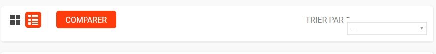

J'ai toute les listes déroulante (combo box) qui sont décalées.
Elle apparaisse aligné, puis se décale 1/2 secondes l'affichage de la page, je n'arrive pas à trouver.

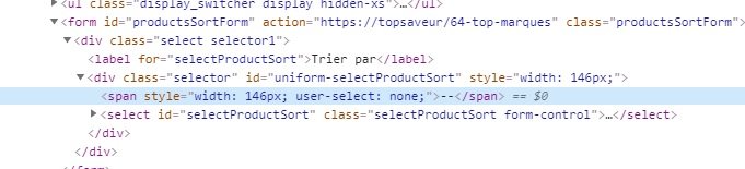

c'est une ligne <span>  qui décale, mais d’où vient elle ? (voir PJ)

Sérieusement : si votre thème est payant, merci de contacter le support technique sinon une solution simple que je préconise en attendant la réponse pourquoi ne pas juste masquer l'élément en CSS :
#uniform-selectProductSort>span{
display:none

Mediacom87 : cela vient du "15-jquery.uniform-modified.js" qui est dans l'autoload du thème ! j'ai supprimer le <span>  cela corrige les combos, mais cela ajoute un bug sur les boutons radios (comme MME MR). J'avais un doute sur JS vous m'avez mis sur la voie.
J'ai mis en œuvre la solution d'Andriano qui ne corrige pas mais contourne le problème avec
#uniform-selectProductSort>span{ display:none }
et aussi pour le formulaire client:
#uniform-days>span{display:none}
#uniform-months>span{display:none}
#uniform-years>span{display:none}
