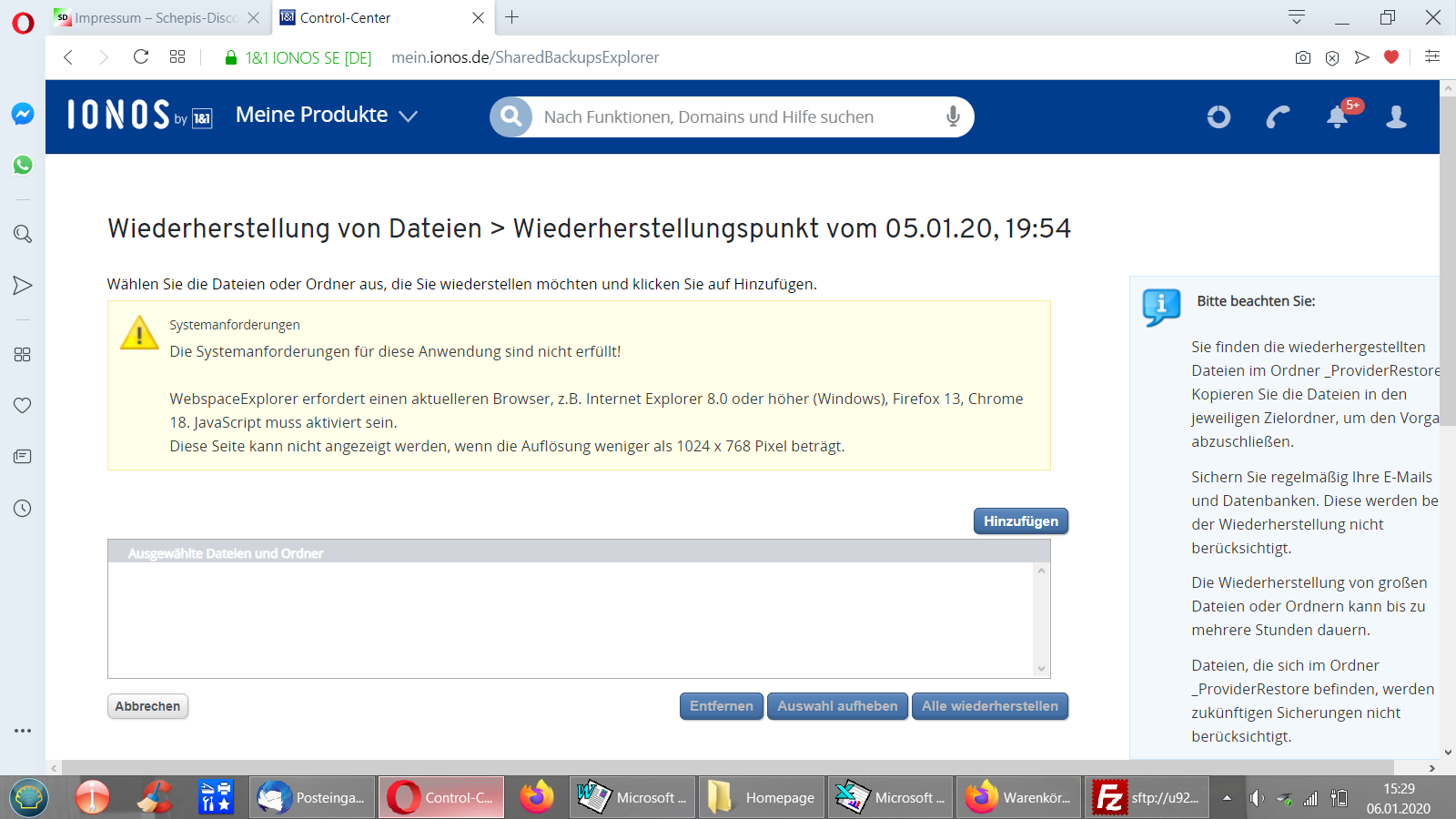

MikeRogler Posted January 6, 2020 Author Share Posted January 6, 2020 der screenshot eine wiederherstellung von gestern ob das eine lösung wäre aber da bekomme ich diese fehlermeldung mit den Systemanforderungen Link to comment Share on other sites More sharing options...
SliderFlash Posted January 6, 2020 Share Posted January 6, 2020 (edited) nein erst mal den Hoster fragen was mit dem Server los ist erst dann Backup ausführen, so würde ich das machen. Edited January 6, 2020 by SliderFlash (see edit history) Link to comment Share on other sites More sharing options...

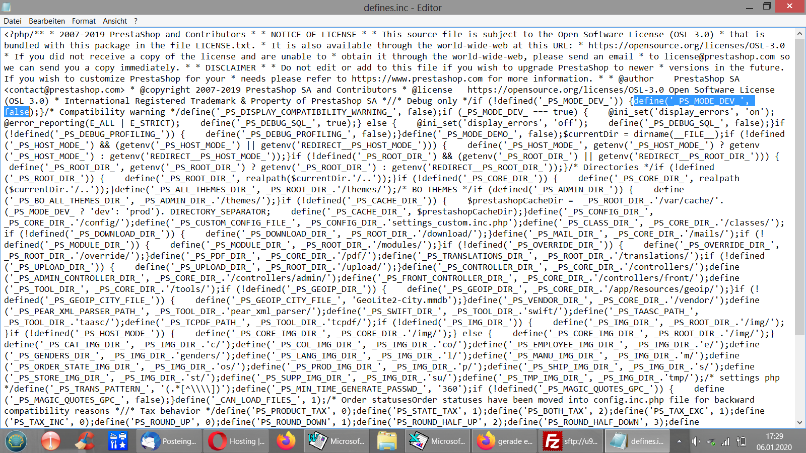

MikeRogler Posted January 6, 2020 Author Share Posted January 6, 2020 (edited) dass ist die datei im screenshot und dann Edited January 6, 2020 by MikeRogler nachdem ich true gesetzt habe kam das fenster (see edit history) Link to comment Share on other sites More sharing options...
MikeRogler Posted January 6, 2020 Author Share Posted January 6, 2020 Link to comment Share on other sites More sharing options...
SliderFlash Posted January 6, 2020 Share Posted January 6, 2020 (edited) Lade dir das Programm Editor runter https://www.heise.de/download/product/notepad-26659 danach öffnest du die datei /config/defines.inc.php mit dem Editor und suchst diese zeile 29 steht define('_PS_MODE_DEV_', true); da müste false stehen den auf true stellen, dann oben im Editor die änderung speichern und die datei wider hochladen, dann siehst du es. und für die Zukunft hier eine Seite für Anfänger wo du die Grundlagen lernen kannst " Wie Fange ich An" Edited January 6, 2020 by SliderFlash (see edit history) Link to comment Share on other sites More sharing options...
SliderFlash Posted January 6, 2020 Share Posted January 6, 2020 vor 28 Minuten schrieb MikeRogler: dass ist die datei im screenshot und dann kannst du die cache löschen ? dann lösche die Cache Link to comment Share on other sites More sharing options...

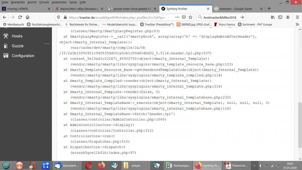

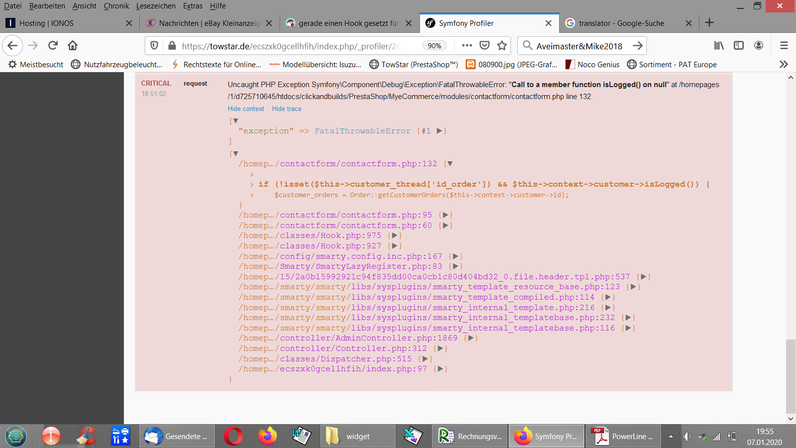

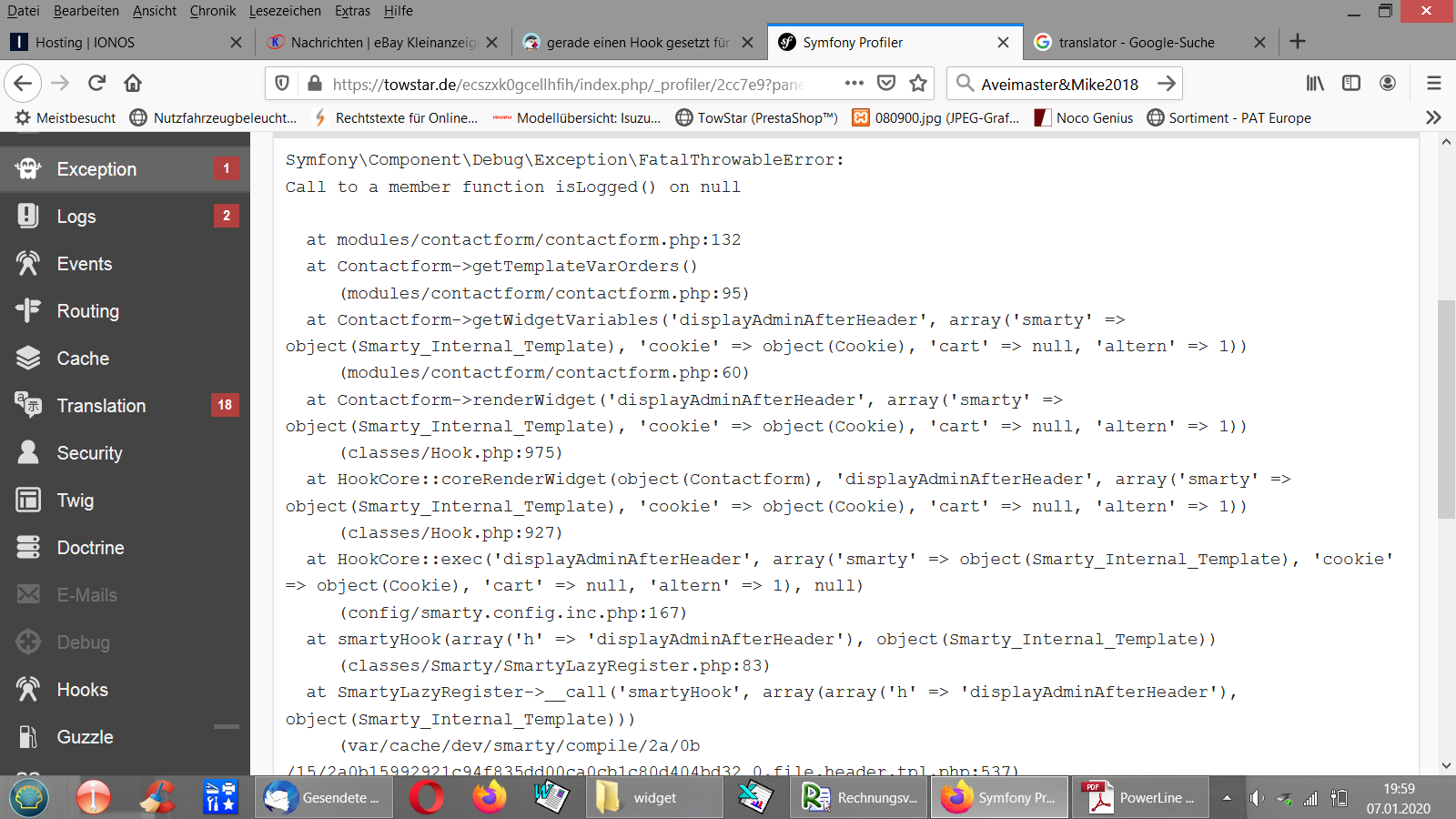

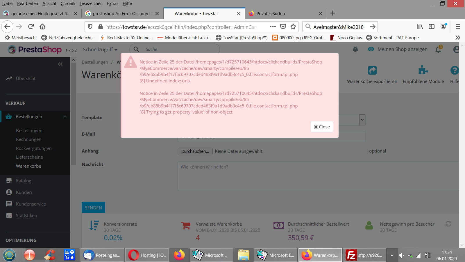

MikeRogler Posted January 7, 2020 Author Share Posted January 7, 2020 Das wird mir im Debug Modus als Fehler angezeigt. Kann jemand helfen. Link to comment Share on other sites More sharing options...
MikeRogler Posted January 7, 2020 Author Share Posted January 7, 2020 Oder sind dass alles auch noch fehler ? Link to comment Share on other sites More sharing options...
JBW Posted January 7, 2020 Share Posted January 7, 2020 Der Fehler ist im Modul contactform, resete diese bzw. entferne es direkt perFTP und installiere es neu. Seltsam ist das bei dir ganz andere Zeilennummer als in der aktuellen Modulversion angegeben sind, stelle sicher dass die die neuste Version installierst. Link to comment Share on other sites More sharing options...
MikeRogler Posted January 7, 2020 Author Share Posted January 7, 2020 Wenn ich den order des modul Contactform leere geht mein admim backoffice wieder sobald ich das Verzeichnis im ftp wieder fülle kommt der Fehler wieder Link to comment Share on other sites More sharing options...

JBW Posted January 8, 2020 Share Posted January 8, 2020 10 hours ago, MikeRogler said: sobald ich das Verzeichnis im ftp wieder fülle kommt der Fehler wieder Wie füllst du denn das Verzeichniss wieder? Hast du wie von mir geraten die neuste Version des Modules neu installiert? Link to comment Share on other sites More sharing options...
MikeRogler Posted January 8, 2020 Author Share Posted January 8, 2020 ich habe das verzeichnis mit der neuesten version des modul gefüllt. Dass Modul "Menu für mobile Endgeräte" hab ich auch deaktiviert. Der Fehler kommt immer wieder sobald in den Ordner Modul Contactform fülle. Ich habe im Modul einen Link gesetzt (der dann als button in den Kategorien zu sehen ist) für die Kontaktseite da der Button Kontakt auf der Mobilseite nicht die richtige Kontaktseite öffnet. Den Link im Modul Menu/Mobile habe ich aber gelöscht da es vielleicht der auslöser war, aber auch nicht. Link to comment Share on other sites More sharing options...

JBW Posted January 8, 2020 Share Posted January 8, 2020 Ich meine das Modul "contactform" neu zu installieren denn da tritt ja der Fehler auf Link to comment Share on other sites More sharing options...
MikeRogler Posted January 9, 2020 Author Share Posted January 9, 2020 ja trotzdem. ich habe gestern mit hilfe von Magicalname die hooks gelöscht über ftp und die alten hooks aus der db sicherung aufgespielt dann ging es wieder. also gelöst. Link to comment Share on other sites More sharing options...
