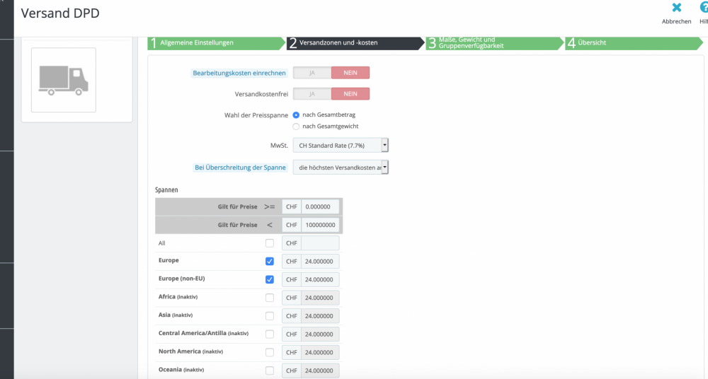

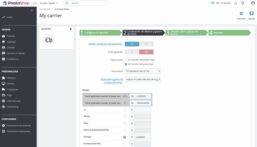

JuanjoG Posted January 3, 2020 Share Posted January 3, 2020 Hallo, wie geht's? kannst du mir eine Screenshot von Einstellung der Versand so wie ich gemacht habe? Vielleicht habe ich die Lösung . LG Juanjo Link to comment Share on other sites More sharing options...
Fletsch Posted January 3, 2020 Author Share Posted January 3, 2020 Hallo. Ja, sieht so aus: Link to comment Share on other sites More sharing options...
JuanjoG Posted January 3, 2020 Share Posted January 3, 2020 Hallo, schreibt bei alle preise 22,15 CHF. 24,00 CHF - 7,7% = 22,15 CHF weil sonst hast du doppelt MwSt. Grüße aus Spanien. Juanjo Link to comment Share on other sites More sharing options...
JuanjoG Posted January 3, 2020 Share Posted January 3, 2020 Probiert und sagt mir bescheid bitte. Danke Link to comment Share on other sites More sharing options...
Fletsch Posted January 3, 2020 Author Share Posted January 3, 2020 21 minutes ago, JuanjoG said: Hallo, schreibt bei alle preise 22,15 CHF. 24,00 CHF - 7,7% = 22,15 CHF weil sonst hast du doppelt MwSt. Grüße aus Spanien. Juanjo Hallo Juanjo Sorry aber das ist leider nicht die Lösung. Die Versandkosten werden ja im Warenkorb und während des Checkouts richtig mit 24.- angezeigt. Wie hier: https://prnt.sc/qizn1l Wenn ich den Wert abändere, dann stimmt der Rest leider nicht mehr. Link to comment Share on other sites More sharing options...

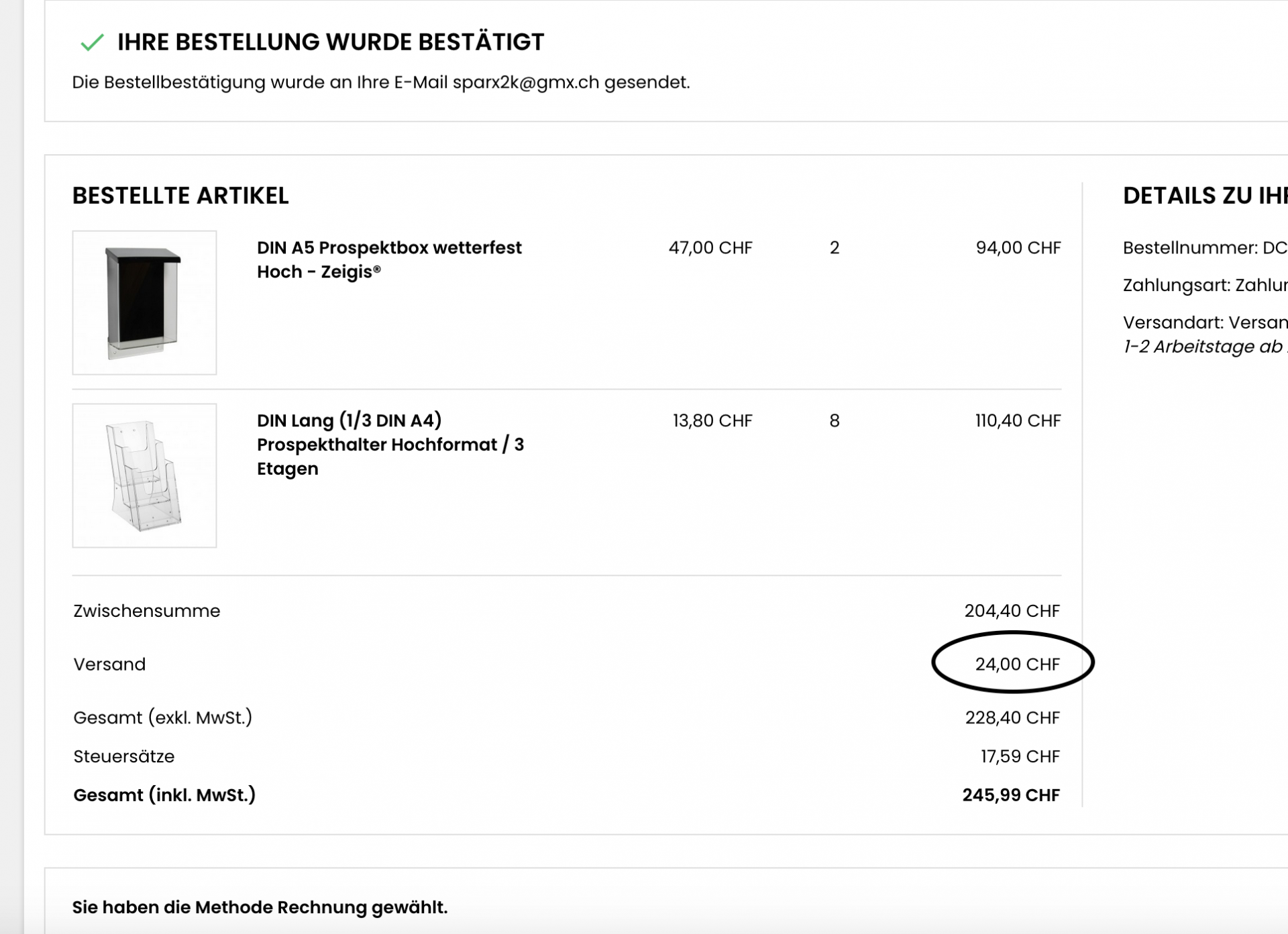

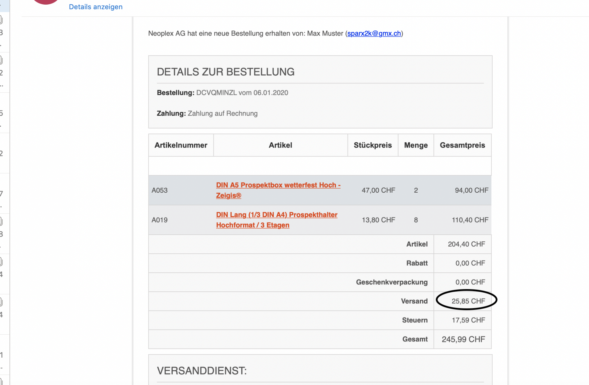

Fletsch Posted January 6, 2020 Author Share Posted January 6, 2020 9 hours ago, rictools said: Wieso fügst du Screenshots nicht hier ein (ich öffne ungern so seltsame Links ...)? Wahrscheinlich nutzt du ein Modul für die Schweizer Rappenrundung und da ist vielleicht etwas nicht richtig eingestellt. Hallo und danke für die Antwort. Bei mehreren Screenshots ist das Tool Lightshot in Firefox ziemlich praktisch. Man kann die Screenshots gleich hochladen und kriegt den Link. Habs also aus praktischen Gründen so gemacht. Aber ich lade die Screenshots gerne auch noch so rein. Ich habe das Modul zur Rappenrundung testeshalber deaktiviert aber leider liegt der Fehler auch dann vor. Hat demfall nichts mit dem Modul zu tun. Alles korrekt während dem ganzen Checkoutprozess: Aber in der Bestätigungs-Mail stimmt die Rechnung nicht mehr. Müssten ebenfalls 24.- für Versand sein: LG Link to comment Share on other sites More sharing options...
Fletsch Posted January 6, 2020 Author Share Posted January 6, 2020 So wie ich das verstehe wird {total_shipping} in classes/PaymenModule.php zusammengesetzt. (Prestashop 1.7.5) Ich verstehe vom Code leider fast nur Bahnhof, aber vielleicht sieht ja jemand gleich, ob was falsch ist? Die Einstellungen müssten ja stimmen, wenn im Shop alles funktioniert und nur in der Bestätigungsmail nicht. Tausend Dank schon mal! Zeile 363 $order->total_shipping_tax_excl = (float) $this->context->cart->getPackageShippingCost((int) $id_carrier, false, null, $order->product_list); $order->total_shipping_tax_incl = (float) $this->context->cart->getPackageShippingCost((int) $id_carrier, true, null, $order->product_list); $order->total_shipping = $order->total_shipping_tax_incl; if (!is_null($carrier) && Validate::isLoadedObject($carrier)) { $order->carrier_tax_rate = $carrier->getTaxesRate(new Address((int) $this->context->cart->{Configuration::get('PS_TAX_ADDRESS_TYPE')})); } Zeile 420 if (!is_null($carrier)) { $order_carrier = new OrderCarrier(); $order_carrier->id_order = (int) $order->id; $order_carrier->id_carrier = (int) $id_carrier; $order_carrier->weight = (float) $order->getTotalWeight(); $order_carrier->shipping_cost_tax_excl = (float) $order->total_shipping_tax_excl; $order_carrier->shipping_cost_tax_incl = (float) $order->total_shipping_tax_incl; $order_carrier->add(); } Zeile 602 // Add total shipping amout only if reduction amount > total shipping if ($voucher->free_shipping == 1 && $voucher->reduction_amount >= $order->total_shipping_tax_incl) { $voucher->reduction_amount -= $order->total_shipping_tax_incl; } } else { $voucher->reduction_amount = ($total_reduction_value_tex + $values['tax_excl']) - $order->total_products; // Add total shipping amout only if reduction amount > total shipping if ($voucher->free_shipping == 1 && $voucher->reduction_amount >= $order->total_shipping_tax_excl) { $voucher->reduction_amount -= $order->total_shipping_tax_excl; } Zeile 656 $values['tax_incl'] = $order->total_products_wt - $total_reduction_value_ti; $values['tax_excl'] = $order->total_products - $total_reduction_value_tex; if (1 == $voucher->free_shipping) { $values['tax_incl'] += $order->total_shipping_tax_incl; $values['tax_excl'] += $order->total_shipping_tax_excl; } } $total_reduction_value_ti += $values['tax_incl']; $total_reduction_value_tex += $values['tax_excl']; Zeile 819 '{total_shipping}' => Tools::displayPrice($order->total_shipping, $this->context->currency, false), '{total_wrapping}' => Tools::displayPrice($order->total_wrapping, $this->context->currency, false), '{total_tax_paid}' => Tools::displayPrice(($order->total_products_wt - $order->total_products) + ($order->total_shipping_tax_incl - $order->total_shipping_tax_excl), $this->context->currency, false), ); Link to comment Share on other sites More sharing options...
rictools Posted January 8, 2020 Share Posted January 8, 2020 Die Version 1.7.5(.0) war wohl besonders fehlerbehaftet (wie meistens neue Nuller-Versionen), wenn nichts dagegen spricht würde ich erst einmal upgraden. Auf deinem Screenshot scheint es sich nicht um die Bestätigungsmail (die an den Kunden geht) zu handeln, sondern um die Mail an dich als Shopbetreiber, ist es in der Mail an den Kunden auch so? Für die Mailinhalte müßte eigentlich eine ganz andere Datei zuständig sein, im Shop (und wohl auch im BackOffice?) stimmt ja alles. Link to comment Share on other sites More sharing options...
