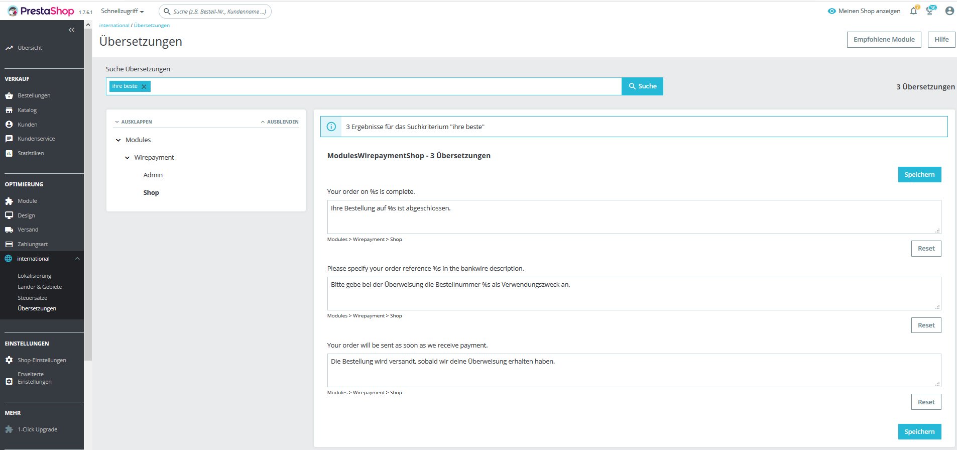

HOSchT_ERROR Posted January 3, 2020 Share Posted January 3, 2020 Hallo, ich habe sämtliche Texte vom regulären Prestashop Modul "Banküberweisung"/"WirePayment" für mich neu übersetzt und erfolgreich gespeichert. Der Text wird mir eine einer Testbestellung richtig angezeigt. Aber nur ein Textbaustein wird nicht übernommen: "Your order on %s is complete" bzw. "Ihre Bestellung auf %s ist abgeschlossen." Diesen Text möchte ich umbenennen auf "Deine Bestellung ist abgeschlossen". Wenn ich auch "Speichern" klicke erscheint auch das grüne Popup, dass die Speicherung vermeintlich erfolgt ist, neu in die Übersetzung reingehe ist immer noch der alte Text da. Anliegend ein Screenshot. Woran könnte das liegen und wie kann ich den Text alternativ übersetzen?! Die passende PHP Datei habe ich leider nicht gefunden. Ich hoffe jemand kann helfen. Ich nutze die PS Version 1.7.6.1 Link to comment Share on other sites More sharing options...
rictools Posted January 3, 2020 Share Posted January 3, 2020 Was passiert, wenn du nur "Ihre" durch "Deine" ersetzt? Link to comment Share on other sites More sharing options...
HOSchT_ERROR Posted January 3, 2020 Author Share Posted January 3, 2020 (edited) Seltsam...das Funktioniert! "Ihre" wurde auf "Deine" aktualisiert. Im zweiten Versuche habe ich jetzt noch mal versucht "auf %s" zu löschen aber das nimmt PS leider weiterhin nicht an Edited January 3, 2020 by HOSchT_ERROR (see edit history) Link to comment Share on other sites More sharing options...
JBW Posted January 3, 2020 Share Posted January 3, 2020 Wenn Platzhalter (%s) verwendet werden so müssen diese auch in der Übersetzung enthalten sein! Link to comment Share on other sites More sharing options...
rictools Posted January 3, 2020 Share Posted January 3, 2020 Dann müßtest du wohl den Platzhalter in der tpl-Datei entfernen. Link to comment Share on other sites More sharing options...
HOSchT_ERROR Posted January 3, 2020 Author Share Posted January 3, 2020 Der Platzhalter (%s) wird im frontoffice checkout process mit "Prestashop" ausgefüllt. Aktuell steht dort also "Deine Bestellung auf Prestashop ist abgeschlossen" Es würde mich jetzt auch nicht stören wenn der Platzhalter weiter bestehen bleibt, aber denn würde ich gerne "Prestashop" mit dem echten Namen meines Shops ersetzen. Wüsste denn jemand von euch wo man diesen Platzhalter bzw. die Beschreibungen oder den Namen umbennen kann? Link to comment Share on other sites More sharing options...
JBW Posted January 3, 2020 Share Posted January 3, 2020 Die Datei ist modules/ps_wirepayment/views/templates/hook/payment_return.tpl Allerdings wird dort der Shop-Name eingefügt - der scheint bei dir nicht richtig gesetzt zu sein!? {if $status == 'ok'} <p> {l s='Your order on %s is complete.' sprintf=[$shop_name] d='Modules.Wirepayment.Shop'}<br/> {l s='Please send us a bank wire with:' d='Modules.Wirepayment.Shop'} </p> 2 Link to comment Share on other sites More sharing options...
HOSchT_ERROR Posted January 3, 2020 Author Share Posted January 3, 2020 11 minutes ago, JBW said: Die Datei ist modules/ps_wirepayment/views/templates/hook/payment_return.tpl Allerdings wird dort der Shop-Name eingefügt - der scheint bei dir nicht richtig gesetzt zu sein!? {if $status == 'ok'} <p> {l s='Your order on %s is complete.' sprintf=[$shop_name] d='Modules.Wirepayment.Shop'}<br/> {l s='Please send us a bank wire with:' d='Modules.Wirepayment.Shop'} </p> Vielen Dank, habe jetzt einfach den Text im Template geändert und das hat funktioniert 🙂 Link to comment Share on other sites More sharing options...
