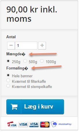

Slav Posted December 28, 2019 Share Posted December 28, 2019 (edited) Dette er en dobbeltpost - men jeg synes ikke rigtigt jeg får noget brugbar respons i UK forumet.... Jeg har dette problem med min PS v. 1.6.1.24 (vidst nok den seneste): Er der nogen der kan fortælle mig hvor jeg skal lede efter en måde at fjerne den her fejl-karakter: � ? Synes jeg har prøvet meget, men den opstår hele tiden - det gjorde den ikke i min tidligere version: 1.6.1.9 URL: ver16.kafferist.dk Mange tak for hjælp, Steffen Edited December 28, 2019 by Slav forkert URL (see edit history) Link to comment Share on other sites More sharing options...

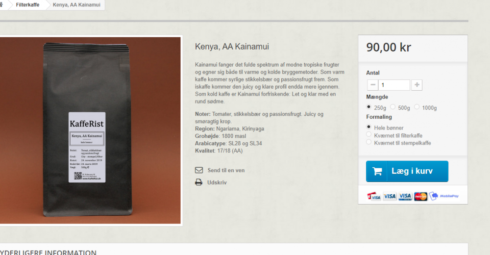

Slav Posted December 28, 2019 Author Share Posted December 28, 2019 (edited) 2 hours ago, Henrik Juul said: som jeg kan se det, er det den eneste du har til den pris, så det er nok kun dig som kan se denne fejl, jeg får den ikke på min IP.. ;)... Ah, for den da - for meget glögg tror jeg..... det er jo fordi jeg har linket til min nuværende shop hvor lige præcis DET spiller som det skal Her er den rigtige URL på PS v. 1.6.1.24: ver16.kafferist.dk og: https://ver16.kafferist.dk/filterkaffe/36-kenya-aa-kainamui.html Edited December 28, 2019 by Slav (see edit history) Link to comment Share on other sites More sharing options...
Henrik Juul Posted December 30, 2019 Share Posted December 30, 2019 hey igen - så så jeg den - hvis jeg højre klikker viser den dette, tror det handler om en af dine attribuder som er forkerte. Du skal nok have fat i en udvikler på denne tråd - temmelig sikkert er det noget som skal fjernes på FTP / i koden et sted.. lad os se om der er en udvikler med på tråden... ellers prøv at kontakte Kjeld - https://prestashop.butikki.dk/da/ han er en skarp udvikler som også udvikler netop nye moduler til prestashop. mvh henrik Link to comment Share on other sites More sharing options...

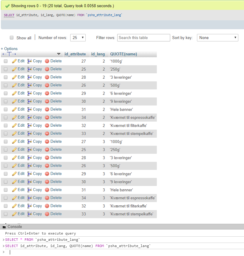

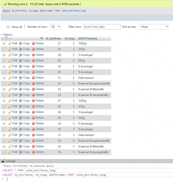

presta-dyr Posted January 14, 2020 Share Posted January 14, 2020 Har du prøvet med: SELECT id_attribute, id_lang, QUOTE(name) FROM ps_attribute_lang; fra phpMyAdmin (eller mysql-prompten)? /Kjeld Link to comment Share on other sites More sharing options...
Slav Posted January 14, 2020 Author Share Posted January 14, 2020 Nej Kjeld, men det kan du tro jeg vil! Mange tak, Steffen Link to comment Share on other sites More sharing options...
Slav Posted January 14, 2020 Author Share Posted January 14, 2020 Her er resultatet. Ser vel nærmest ud som det skal - eller ? Pfh tak Link to comment Share on other sites More sharing options...

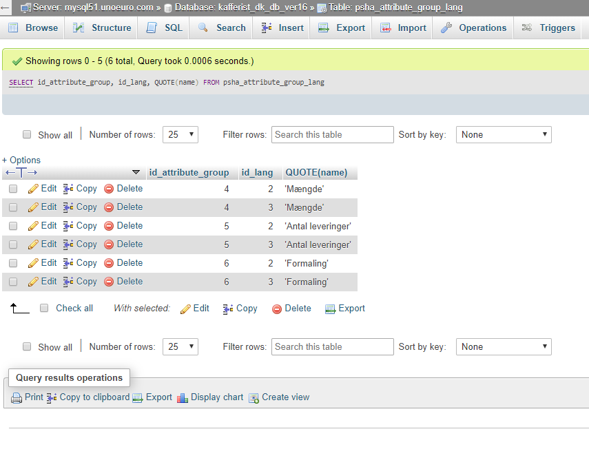

presta-dyr Posted January 16, 2020 Share Posted January 16, 2020 Prøv så med: SELECT id_attribute_group, id_lang, QUOTE(name) FROM ps_attribute_group_lang; /Kjeld Link to comment Share on other sites More sharing options...
Slav Posted January 17, 2020 Author Share Posted January 17, 2020 (edited) Her er den: Mvh Steffen Edited January 17, 2020 by Slav (see edit history) Link to comment Share on other sites More sharing options...
presta-dyr Posted January 18, 2020 Share Posted January 18, 2020 Så må du nærmere på TPL-filen. Prøv f.eks. at skrive "xx" på hver side af attribute group name i TPL-filen. /Kjeld Link to comment Share on other sites More sharing options...
