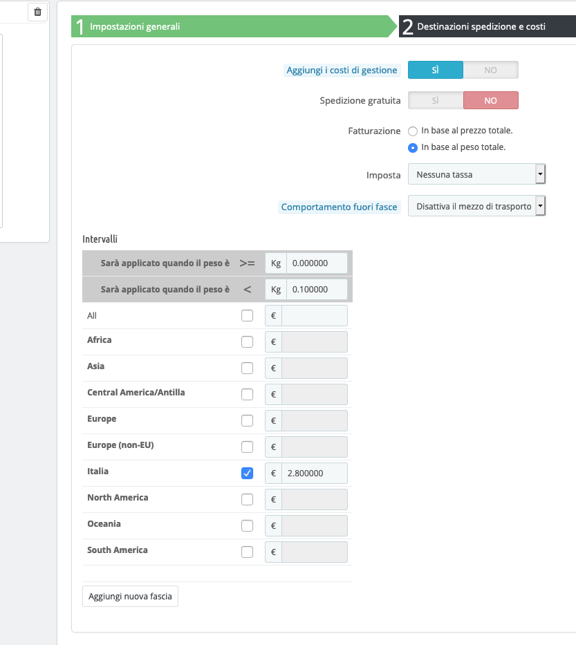

Ho creato 3 diversi corrieri per le spedizioni, due con regole simili ma con prezzi diversi per dare la possibilità ai clienti di scegliere una spedizione più o meno celere a seconda di quanto vogliono spendere.. il terzo per le spedizioni internazionali! Ho poi impostato la spedizione gratuita per ordini sopra una certa soglia, ma non voglio che questa regola valga per le spedizioni internazionali.

Poi per ogni corriere imposti i vari range (peso o prezzo) e per quello internazionale metti per esempio costo 0 per spedizioni oltre (per esempio) i 100000 kg o 100000 euro (in modo che nessuno in pratica possa raggiungere quel range)

Però questo è fattibile solo se ho impostata la fattuarazione in base al prezzo totale se è su in base al peso totale come fai??
Dovrei sapere ad ogni peso il valore corrispondente in denaro.. impossibile

Si, assolutamente. Ma se per il corriere internazionale inserisci alcune fasce e poi metti zero per oltre per esempio 10000 kg non sarà mai gratuito.

Se la imposto da spedizione - impostazioni come dici tu sovrascrive tutte le altre impostazioni percui non posso farlo ma devo invece creare una regola per gli altri corrieri.. ma come si fa se sono impostati in base al peso??
