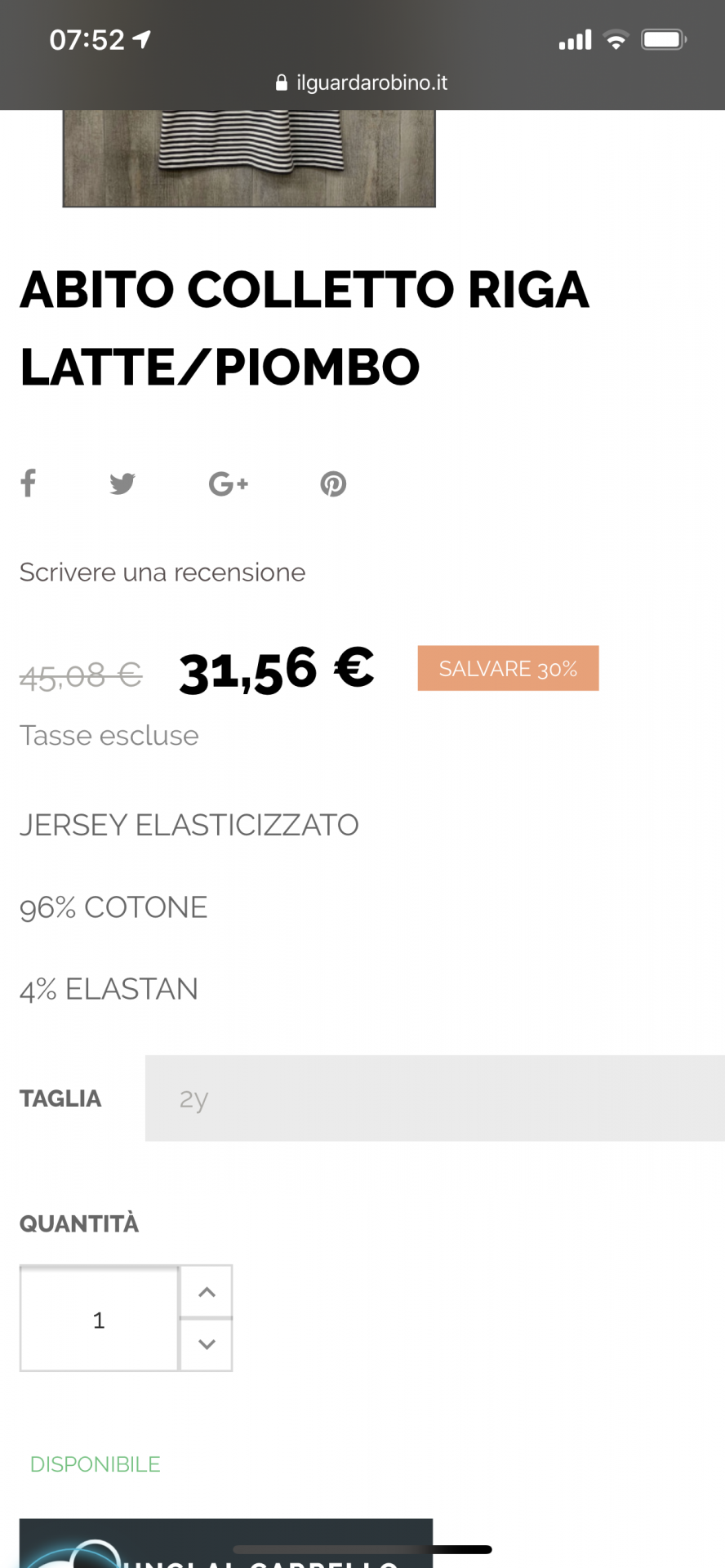

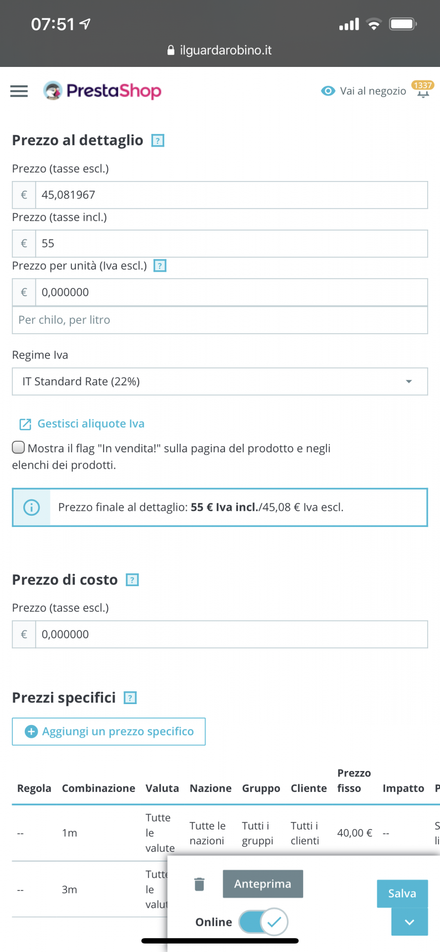

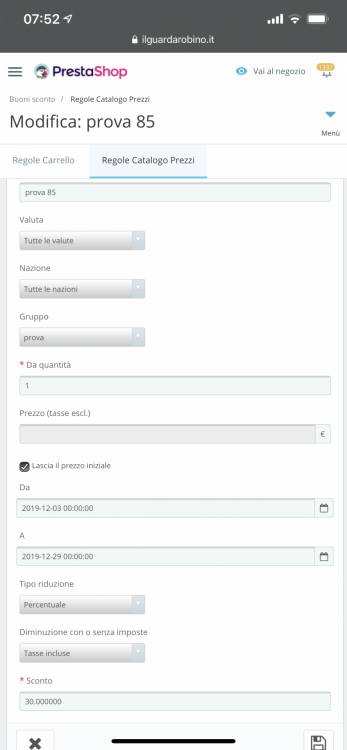

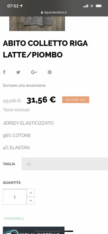

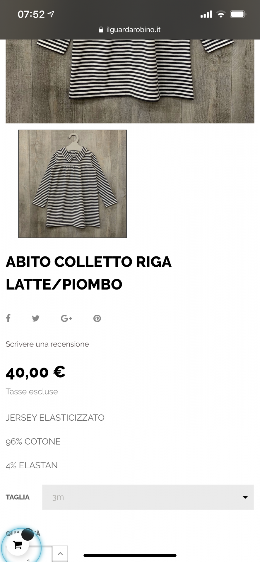

Info@ilguardarobinp. Posted December 21, 2019 Author Share Posted December 21, 2019 Eccomi, io ho un prodotto ABITO COLLETTÒ, con prezzo base 55 nelle tg 2/14 anni nelle tg 1mese e 3 mesi l’abito costa meno, quindi ho impostato il prezzo specifico come si vede dalla prima immagine allegata. nella seconda immagine si vede che ho creato lo sconto nella scheda regole catalogo prezzi. (Abbiamo impostato un gruppo prova per fare il test) nella terza e quarta immagine invece si vede il front Office. Il cliente si ritrova lo sconto sulla tg 2 anni(che è quella che ha il prezzo base) mentre nella tg 3 mesi lo sconto non viene applicato. Link to comment Share on other sites More sharing options...

Fabry Posted December 21, 2019 Share Posted December 21, 2019 Allora vediamo di fare chiarezza una cosa sono i prezzi delle combinazioni che ovviamente si possono alterare..la S costa Y...la M costa X etc etc...e quindi poi creando la regola catalogo tutto viene scontato!! Una altra cosa sono i prezzi specifici che una volta applicati hanno prioritá su tutte le regole e si creano solo su quei prodotti che vogliamo scontare al momento o sbolognare quando obsoleti etc etc...!!...sono sicuro che é sempre stato cosí anche sulla 1.6...le regole prezzo specifico sono le prime ad essere applicate. "Io modificavo i prezzi delle taglie piccole uno per uno quando caricavo il prodotto. E poi gestivo lo sconto tutto in una volta sola da regole catalogo prezzi. E funzionava." Leggendo quanto sopra...e vedendo le foto che ha postato mi azzardo a dire che ha fatto un'errore in mia opinione nel creare la struttura prezzi perché di solito i prezzi si variano con le combinazioni in + o in - e non si usano i prezzi specifici per variare i prezzi tra le combinazioni!!!:-)....come ho detto i prezzi specifici hanno altro fine....poi non avendo sottomano la piattaforma andiamo a tentoni:-) ciao Link to comment Share on other sites More sharing options...
Info@ilguardarobinp. Posted December 21, 2019 Author Share Posted December 21, 2019 Ehhhhhh.. si. Hai assolutamente ragione! Mi mangerei le mani! Ma essendo cambiata l’impostazione grafica con aggiornamento proprio non avevo visto di poterlo cambiare lì come prima.. Link to comment Share on other sites More sharing options...
Fabry Posted December 21, 2019 Share Posted December 21, 2019 Argh!!:-).....cmq per rimediare temporaneamente visto che siamo in periodo di sconti puó modificare quella classe e fá tutto in pochi minuti. Peró poi con molta pazienza deve assolutamente creare le combinazioni per ogni prodotto con i prezzi corretti e quindi eliminare quel prezzo specifico in modo da portare lo shop alla normalitá sennó avrete sempre problemi in futuro...i prezzi specifici poi potrá utilizzarli per sconti particolari su quel prodotto e quindi avranno prevalenza. Io ora devo uscire ma stasera faccio sempre un giro nel net...per tanto se vuoi ti mando la classe giá modificata e ti dico dove caricarla..per lo meno gli sconti funzionano:-)..fammi sapere. ciao Link to comment Share on other sites More sharing options...
