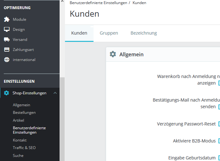

AMSPO24-Online Posted December 20, 2019 Author Share Posted December 20, 2019 hm, wo finde ich die "Kundengruppen", wo ich eine zufügen kann? Link to comment Share on other sites More sharing options...
JBW Posted December 20, 2019 Share Posted December 20, 2019 Der Punkt ist meiner Meinung nach falsch übersetzt und daher etwas schwer zu finden: "Benutzerdefinierte Einstellungen". Ich werde mal eine Änderung der Übersetzung einreichen: Link to comment Share on other sites More sharing options...
