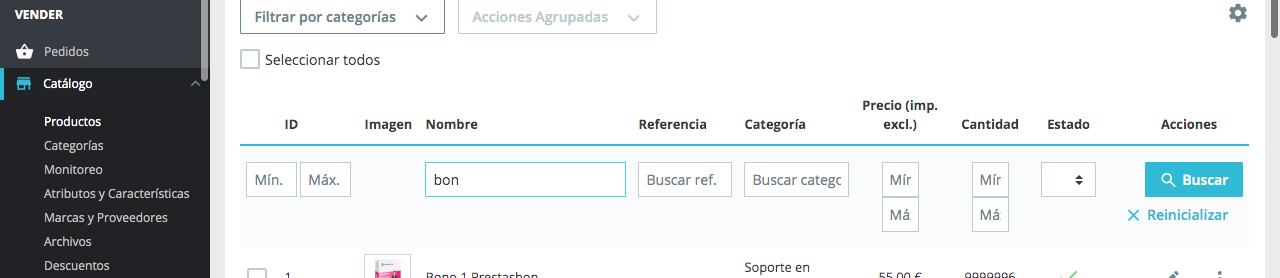

Luisejo Posted December 20, 2019 Share Posted December 20, 2019 Hola @sebastianaguilar Pues mira, dentro de tu back-office (versión Prestashop 1.7.x), si vas a Catálogo -> Productos, te aparece el listado de los productos que hay en tu tienda. A la derecha te aparece el botón de Reinicializar, pero este solo aparece si tienes algún valor filtrado. En mi caso, aparece porque en el campo de Nombre tengo el valor bon. Si no tienes ningún valor en ninguno de los campos y por lo tanto no te aparece el botón Reinicializar, asegúrate de no tener ningún filtro aplicado en el desplegable superior donde dice Filtrar por categorías. A ver si con esto puedes solucionar tu problema. Ya nos cuentas. Saludos. Link to comment Share on other sites More sharing options...

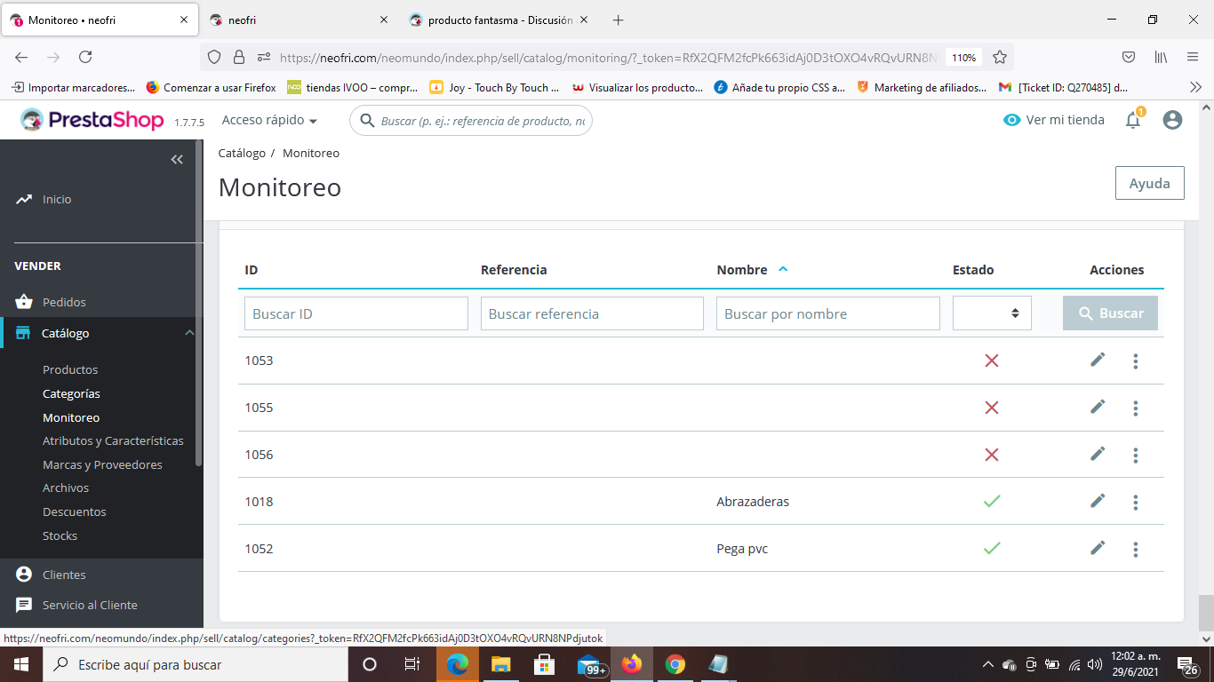

NEOFRI Posted June 29, 2021 Share Posted June 29, 2021 Hola estimados de esta gran comunidad , despues de un dia entero quebrandome la cabeza , solucione lo de estos produstos fantamas es tan facil como entrar en backoficce -pr oductos -monitoreo de prodructos - borrar lo que no sirve .. listo jajaj .. Link to comment Share on other sites More sharing options...
