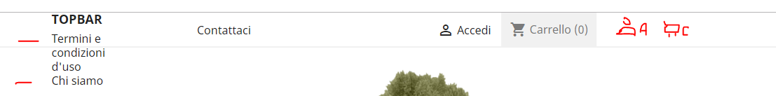

Mattia98 Posted December 14, 2019 Author Share Posted December 14, 2019 32 minutes ago, ThemeBooster.com said: Prova ad utilizzare MIGLIORA > Design > Link Widget. In pratica crei un blocco nel quale aggiungi le pagine che desideri e come posizione scegli: - displayNav1 per posizionarlo a sinistra - displayNav2 per posizionarlo a destra Ciao, ho provato a mettere displayNav1 però mi compare un menu verticale come in foto, inoltre devo mettere obbligatoriamente il nome al Blocco (topbar) e questo mi compare sul sito. Inoltre ora mi si sono spostate le caselle Accedi e Carrello. Come faccio a rimetterle dov'erano prima? (ho già eliminato i blocchi su Link Utili ma non tornano come prima) Link to comment Share on other sites More sharing options...

ThemeBooster.com Posted December 16, 2019 Share Posted December 16, 2019 (edited) Buongiorno. Per ripristinare la situazione, da pannello di amministrazione vai in MIGLIORA > Design > Posizioni Scorri la pagina fino a trovare la posizione displayNav1: da qui scollega il modulo Link Widget. Se, invece, vuoi procedere con la precedente soluzione (quella del Link Widget), sarà necessario applicare qualche regola css (al file custom.css che trovi in /themes/tuo-tema/assets/css/) per ottenere un discreto risultato. Queste sono regole applicate al tema di default; potrebbe essere un adattamento in base alle tue esigenze: .header-nav .links, .header-nav .links .wrapper { width: 100%; } .header-nav .links .wrapper { padding: 0; margin-top: .9375rem } .header-nav .links .wrapper .h3 { position: absolute; top: -9999em; } .header-nav .links .wrapper li { display: inline-block; margin-right: 10px; } Edited December 16, 2019 by ThemeBooster.com (see edit history) 1 Link to comment Share on other sites More sharing options...
